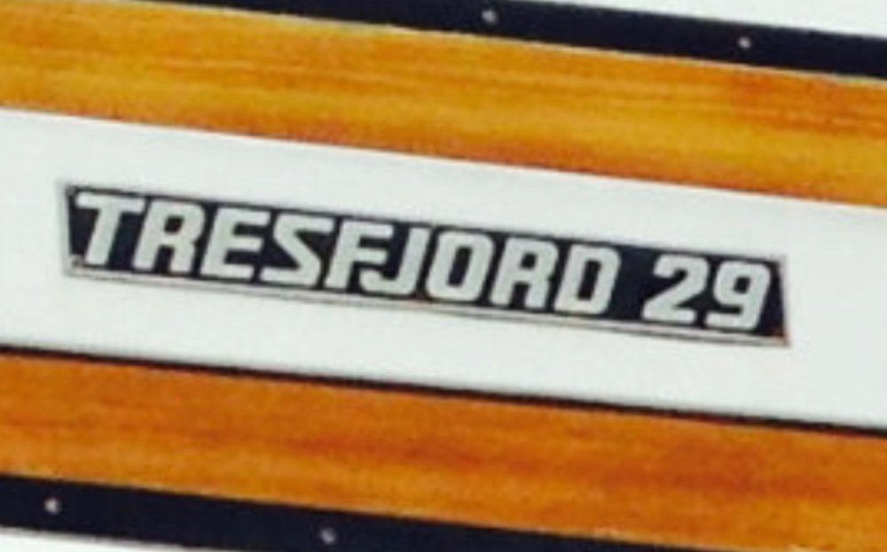

Pequod Svart 11.September.2022 Link til dette innlegget Svart 11.September.2022 Popeye70 skrev for 10 timer siden: Det du trenger fonten til er for å lage ny dekor på sidene på Bergtatt? Hvis alt annet feiler kunne du kanskje brukt et fotografi som grunnlag, justert dette og brukt bildet som kilde for dekor, i stedet for å ta utgangspunkt i fonten som sådan? Tresfjord-logoen er såpass gammel at den pre-dater vanlige datamaskiner og tradisjonelle, databaserte fonter. Det er ikke sikkert det finnes noen 100% korrekt «Tresfjord-font». Jeg tror jeg har slettet samlingen min på drøye 1000 true type fonter til Windows, men jeg kan sjekke og se om jeg fremdeles har den liggende noe sted. Absolutt ingen dum idé. Har hatt lyst til å lage meg en t-skjorte med Tresfjord-logo også, så det kan jo være et mål å være korrekt antrukket til neste sommer! Sitér dette innlegget Båtblogg: Fra landkrabbe til sjøulk... Link to post

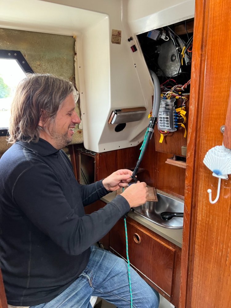

176-671 Svart 11.September.2022 Link til dette innlegget Svart 11.September.2022 Av nysgjerrighet: regner med at dette var tilførsel til spyling av WC? Sitér dette innlegget Any ship can be a minesweeper. Once. Husk lytteplikten på kanal 16 og å holde god avstand til båt som viser "signalflagg A" ! Link to post
Faxen Svart 11.September.2022 Link til dette innlegget Svart 11.September.2022 Her er Tresfjord logoen: Sitér dette innlegget Fairline Mirage 29 er solgt. Link to post
Popeye70 Svart 11.September.2022 Link til dette innlegget Svart 11.September.2022 Det finnes også en eldre variant av logoen, som er den som benyttes på Tresfjord 29: Man ser det enklest på bokstaven J som bøyer litt opp igjen i denne varianten av logoen, men all tekst luter litt mindre høyre i denne varianten av logoen. Den virker kanskje litt «traustere», på en måte… Sitér dette innlegget SY Almara - 2005-modell Dufour 385 GL Link to post
Jens_P Svart 11.September.2022 Link til dette innlegget Svart 11.September.2022 Pequod skrev for 22 timer siden: Noen som vet hva slags font som brukes i Tresfjord-logoen? Den bør også fikses opp. Hva med å legge logo'ene på en scanner og behandle de som bilder? Går ut fra at det kan lages i folie basert på bilder også, ikke bare skrift. Sitér dette innlegget Lykke er en kombinasjon av god helse og dårlig hukommelse! Link to post
Pequod Svart 11.September.2022 Link til dette innlegget Svart 11.September.2022 torkelmj skrev for 4 timer siden: Av nysgjerrighet: regner med at dette var tilførsel til spyling av WC? Tror vel det er riktig ja. Sitér dette innlegget Båtblogg: Fra landkrabbe til sjøulk... Link to post

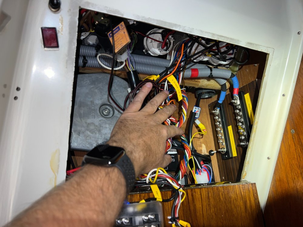

nordgutt Svart 11.September.2022 Link til dette innlegget Svart 11.September.2022 Gullfisk skrev On 10.9.2022 at 10.27: Kan du fjerne den siste usikrede ledningen fra den lille plussskinna ved hovedbryterne da @nordgutt? Det er den som går til den dobryteren ved styreplassen Fjernet ledninger. Bryter står igjen. Sitér dette innlegget Link to post
nordgutt Svart 11.September.2022 Link til dette innlegget Svart 11.September.2022 En oppsummering av lørdagen: Fikk trukket fram ny 35mm2 pluss- og minuskabel fra forbruk til nye skinner framme ved sikringspanel. Fikk god hjelp til å trekke kabler av sønnen til @NilsPils - @landkrabbe? samt tilpassing og montering en ny plate for skrufeste til de nye skinnene framme i skapet til sikringspanelet. @Chilli Solbris hadde lyst hjem og hjalp til med montering til slutt. Ja, det ble litt sent i går også og @Chilli Solbris lovte å skru fast hovedbryterne - i dag? Ny pluss-stolpe ble montert etter forbruk hovedstrømbryter hvor den gamle tilførselen til lokal forbruksskinne samt ny 35m2 ble koblet til (i grått korrugert rør). Trekking av kabler: Tilpasset plate for skruefeste ble limt inn: 2 nye skinner: De nye skinnene er fra Biltema. Kunne godt vært litt skjerming på dem men det er det altså ikke. Nå har vi i alle fall en god og solid strømkilde her framme og det er bare muligheter ifht. til å flytte over det gamle eller hente nye uttak herfra. Slenger på noen andre situasjonsbilder: Skippern i aksjon: Takker for nok en hyggelig dag i båten! Sitér dette innlegget Link to post
Komodo Svart 11.September.2022 Link til dette innlegget Svart 11.September.2022 nordgutt skrev 17 minutter siden: Ja, det ble litt sent i går også ... Nordgutt, du må vel være den som har lagt ned flest timer i denne dugnaden nå? Jeg tar av meg hatten for innsatsen Sitér dette innlegget Draco 20 blir jolle Skroggjennomføringer og materialkvalitet DIY Badeplattform DIY Anker i syrefast Link to post
Chilli Solbris Svart 11.September.2022 Emnestarter Link til dette innlegget Svart 11.September.2022 torkelmj skrev for 9 timer siden: Av nysgjerrighet: regner med at dette var tilførsel til spyling av WC? Ja, inntak WC. nordgutt skrev for 1 time siden: En oppsummering av lørdagen: Fikk trukket fram ny 35mm2 pluss- og minuskabel fra forbruk til nye skinner framme ved sikringspanel. Fikk god hjelp til å trekke kabler av sønnen til @NilsPils - @landkrabbe? samt tilpassing og montering en ny plate for skrufeste til de nye skinnene framme i skapet til sikringspanelet. @Chilli Solbris hadde lyst hjem og hjalp til med montering til slutt. Ja, det ble litt sent i går også og @Chilli Solbris lovte å skru fast hovedbryterne - i dag? Ny pluss-stolpe ble montert etter forbruk hovedstrømbryter hvor den gamle tilførselen til lokal forbruksskinne samt ny 35m2 ble koblet til (i grått korrugert rør). Trekking av kabler: Tilpasset plate for skruefeste ble limt inn: 2 nye skinner: De nye skinnene er fra Biltema. Kunne godt vært litt skjerming på dem men det er det altså ikke. Nå har vi i alle fall en god og solid strømkilde her framme og det er bare muligheter ifht. til å flytte over det gamle eller hente nye uttak herfra. Slenger på noen andre situasjonsbilder: Skippern i aksjon: Takker for nok en hyggelig dag i båten! Du er helt enestående @nordgutt! Tusen takk for meget hyggelige timer sammen! Håper det blir flere!?? Popeye70 skrev for 6 timer siden: Det finnes også en eldre variant av logoen, som er den som benyttes på Tresfjord 29: Man ser det enklest på bokstaven J som bøyer litt opp igjen i denne varianten av logoen, men all tekst luter litt mindre høyre i denne varianten av logoen. Den virker kanskje litt «traustere», på en måte… Jeg synes denne er finest @Popeye70 "LISE" skrev for 3 timer siden:Kunne noen av dere som er innom tatt noen bilder av kalesjen, og evt. sett om det var en logo fra kalesjemaker i et hjørne? Kjekt med inspirasjon til neste gang kalesjen skal byttes ut. Bilder skal bli!?? Sitér dette innlegget Mvh Chilli Solbris Båtlivet gir meg de største gleder! Og de største sorger!😂 Trenger du noe? www.solbrismaritime.no Link to post

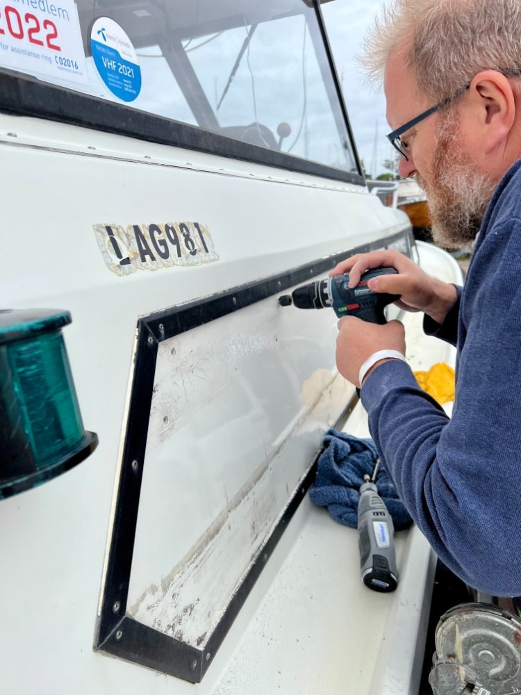

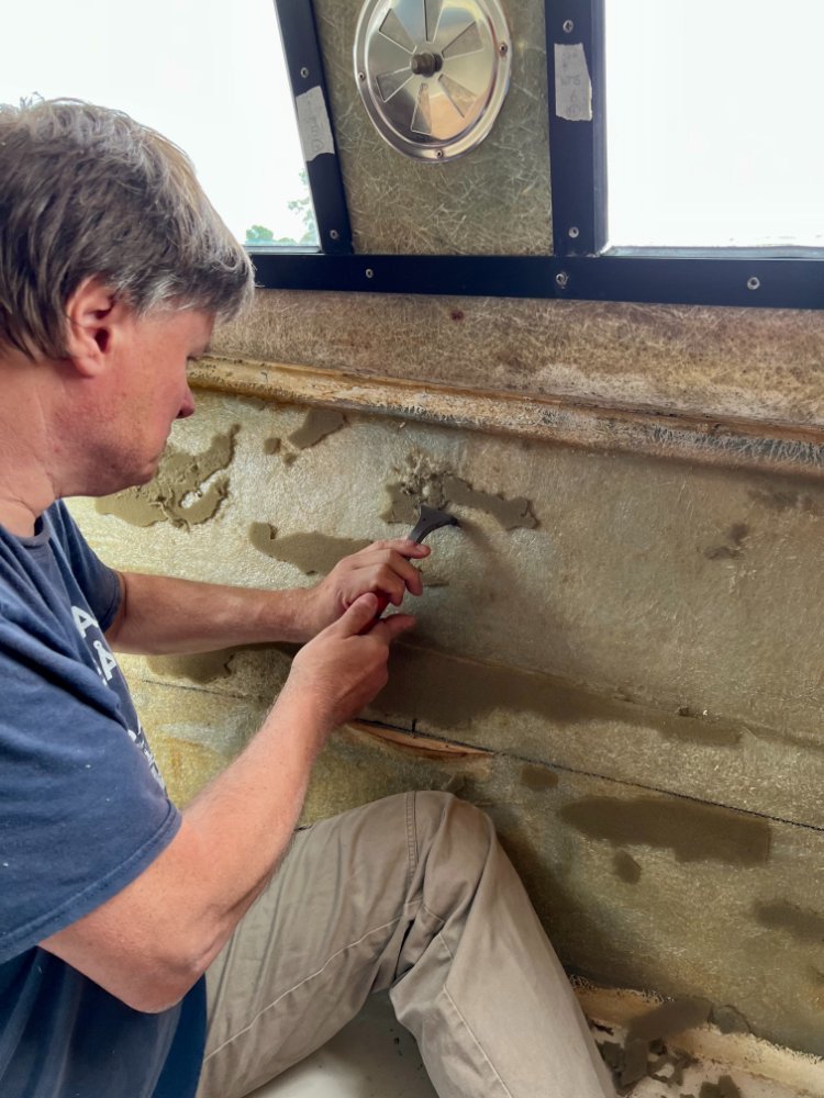

Chilli Solbris Svart 11.September.2022 Emnestarter Link til dette innlegget Svart 11.September.2022 Vi har nå holdt på litt i dag også. Dvs. søndag!?? Reder og skipper har sugd ut alt vannet fra kjølen, stoffet babord side og bistått meg med ventilene på babord (vinduer er jo ventiler på båt!?). Siden gummilisten ikke var helt patent er det hele forsterket med MS937. En forferdelig klinejobb!?? Blir ikke dette tett nå så blir det aldri tett!! Dårlig med bilder av den prosessen naturlig nok! Når det skal på nytt skrogtrekk er det bare å løsne innvendig aluprofil og legge trekket bak. Men det blir senere. Det kommer flere bilder etter hvert! Sitér dette innlegget Mvh Chilli Solbris Båtlivet gir meg de største gleder! Og de største sorger!😂 Trenger du noe? www.solbrismaritime.no Link to post
dieselfan Svart 11.September.2022 Link til dette innlegget Svart 11.September.2022 Jens_P skrev for 6 timer siden: Hva med å legge logo'ene på en scanner og behandle de som bilder? Går ut fra at det kan lages i folie basert på bilder også, ikke bare skrift. Min klistremerkemann forlanger vektor baserte filformater så det er kanskje en ide å bruke det så tidlig som mulig i prosessen? Sitér dette innlegget Link to post
Popeye70 Svart 12.September.2022 Link til dette innlegget Svart 12.September.2022 (redigert) dieselfan skrev for 7 timer siden: Min klistremerkemann forlanger vektor baserte filformater så det er kanskje en ide å bruke det så tidlig som mulig i prosessen? Vektor er best, for det kan skaleres tapsfritt. Det finnes programmer som kan «trace» bilder og gjøre om til vektor, men det kan ofte kreve mye etterarbeid for å finjustere hvis ikke originalbildet er godt nok. Og originalbildet må være tatt helt rett på (eller justert til helt rett på), for eventuell skjevhet i X-, Y- eller Z-aksen på bildet blir med over i vektorfilen. Redigert 12.September.2022 av Popeye70 Tastefeil… (see edit history) Sitér dette innlegget SY Almara - 2005-modell Dufour 385 GL Link to post

Jens_P Svart 12.September.2022 Link til dette innlegget Svart 12.September.2022 dieselfan skrev for 9 timer siden: Min klistremerkemann forlanger vektor baserte filformater Var ikke klar over det, men ser fordelen. Tanken med scanning er at perspektiv-forvrengning som oppstår ved fotografering unngås. Sitér dette innlegget Lykke er en kombinasjon av god helse og dårlig hukommelse! Link to post
Popeye70 Svart 12.September.2022 Link til dette innlegget Svart 12.September.2022 Jens_P skrev 6 minutter siden: Tanken med scanning er at perspektiv-forvrengning som oppstår ved fotografering unngås. Jepp! Jeg testet den svarte Tresfjord-logoen som er et bilde av en båtside, og den har "nesten" rett perspektiv etter at bildet roteres så logoen ligger vannrett, men det stemmer ikke helt. Så selv om jeg legger litt tid i å vektorisere den så må perspektivet justeres en anelse. Venstre del av logoen er bittelitt nærmere (og dermed større) enn høyre del av logoen. Sitér dette innlegget SY Almara - 2005-modell Dufour 385 GL Link to post
