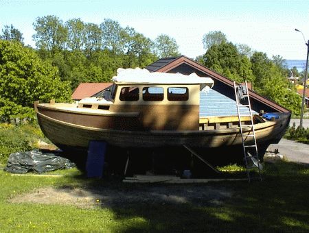

M/S Bastard Svart 25.Mai.2004 Emnestarter Del på Facebook Svart 25.Mai.2004 Oppdatering med bilder Men først må jeg si at Autopiloten er i hus (Jan M/Y Gygra) Og så har jeg fått tak i Danskebysse (rimelig da den har vært under) Nå er taket lagt også Også et profilbilde som du spurte etter Batdilla Også er jeg nesten klar til og legge dørk i styrhus/salong. Dette blir gjort rimelig i år med blått terrassegress. Så legger jeg heller teak staver til neste vår. Nå går det da fremover Sitér dette innlegget Link to post Share on other sites More sharing options...
Batdilla Svart 25.Mai.2004 Del på Facebook Svart 25.Mai.2004 Også et profilbilde som du spurte etter Batdilla Se her ja. Kan ikke annet enn innrømme at dette ser lovende ut. Går det ann å ønske seg et bilde fra siden - 90 grader rett på båten? Skulle nesten tro at du prøvde å maskere kommentarene om å dra halvdekket lengre bak ved å ta bildet fra siden forfra... Det er sikkert ikke tilfelle, men uansett hadde det vært fint med et bilde rett fra siden. Gjerne uten presenning på taket og på baksiden. Hva har du tenkt å behandle de forskjellige bestandelene utvendig med da? Det er ganske forskjellig farge på treverket. Kommer du til å forsøke å oppnå en mest mulig lik kulør på alt, eller blir hovedsaken å beskytte treverket og så får resten bli som det blir? Må innrømme at jeg er litt betenkt mht sjøsetting. Hvor mye står igjen før du kan sjøsette? Og hvordan er det med motor, drivverk, styring o.l. Er det komplett og klart? Sitér dette innlegget Link to post Share on other sites More sharing options...
M/S Bastard Svart 25.Mai.2004 Emnestarter Del på Facebook Svart 25.Mai.2004 profilbilde 90 gr. prøvde jeg på men fikk ikke plass til hele båten. Stor båt ser´u Skal prøve på det men da må jeg klatre litt i blomsterbeddet til naboen, men det gåt nok bra. Sjøsetting vet ikke enda. utsetter stadig dette da, men målet får nå være i løpet av sommeren engang. motor og driverk har ukjent status. Dvs. driverk er greit, men motor er ikke begynt på. Har tørnet motor på svinghjulet og det går da rundt Tror ikke det er allverden og få liv i den. Prøver og kjøre den noen omdreininger på starteren til helga igjen. Kulør ja elendig kvalitet på meranti når det gjelder fargen i hvertfall. Ingen har samme nyanse Så jeg kommer til og blande inn farge i Benarolja for og få samme farge på det hele. (Les: finerplater) Styring har jeg noe greier på gang med Gruff. (teleflex m/2 posisjoner) Ror har jeg jo, med rorkult. må lage til noe greier her men har det klart for meg hvordan det skal være. innredning blir vel litt pøh om pøh. Skal lage til styrepos. og benker inn/ute. En del innredning får jeg ta etterhvert. Godt jeg bare jobber 2-3 dagers uker frem til høsten Sitér dette innlegget Link to post Share on other sites More sharing options...

M/S Bastard Svart 30.Mai.2004 Emnestarter Del på Facebook Svart 30.Mai.2004 Nå skal jeg pakke sammen for i dag. Overbygget har fått en omgang med antiparasitt i dag også. Nating er noe dritt i morgen er det tidlig opp og begynne og slipe. Skal slipe av møkka på skroget i morgen. Og begynner også med og olje skroget Så blir det litt snekring av dørk innimellom oljestrøka. Jeg skal ha opphøyd dørk på styreposisjon samt på passasjerside. Syns ikke noe om dobbelt sete på en side da det blir så trangt. Er ikke så glad i spetakkelet(dama) neida, får vel besinne meg nå Nå går det virkelig fremover. Så da bevilger jeg meg en sånn en jeg Flere bilder i morgen! Må bare spørre Ingar om mere lagringskapasitet først da! Sitér dette innlegget Link to post Share on other sites More sharing options...
