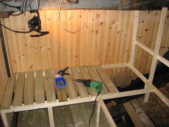

Dagens oppdatering:
Har fått gjort litt mer med benkene i dag :smiley:
Var så heldig å fikk hjelp av kjæresten også :wink:
Påbegynnt legging av "sittefjøler":
Kjekt med selskap og hjelp ombord :smiley:
Material lageret:
Begynner å se litt mer helhet i det nå :smiley:
Vil bli stuerom under benken her også:
