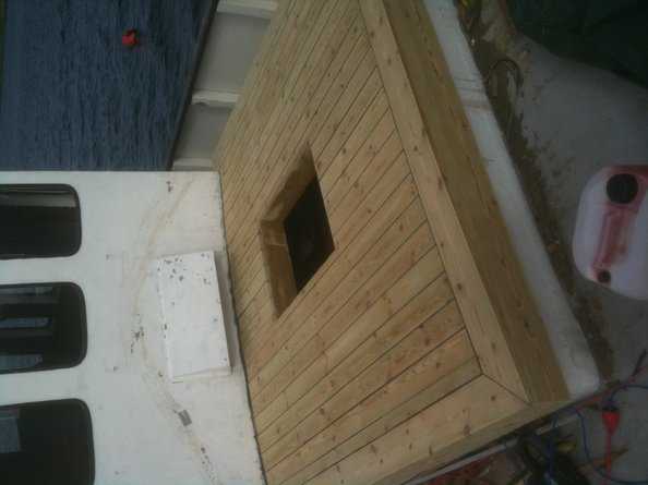

Iløpet av denne sommeren fikk jeg nesten ferdigstillt lasteluka. Fikk aldri nok av de fine dagene til å legge nok lakklag på, så den står tildekket nå for vinteren.
Innvendig er nesten all maling i forpiggen renset og båten er oljet opp med ca 50L til nå.
Danskebysse er montert så da blir det varme i vinter også :wink:
Skal prøve å få oppdatert med bilder og info etterhvert.
Takk for mange hyggelige tilbakemeldinger :smiley:
Har litt tid til overs idag så tar meg tid til å laste opp noen bilder jeg har liggende på dataen.
Hadde jeg vært klar over hvor seig natemassen var å slipe ned hadde jeg heller tatt meg tida til å maskere!
Gikk nok 15 timer med sliping :rolleyes:
Men det ble nå ikke så galt resultat synest jeg.
Alt er laget på "lavbudsjett" så kostnaden på ferdig lasteluke er ikke store summen :wink:
