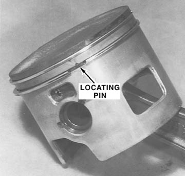

GunR Svart 17.Mars.2010 Link til dette innlegget Svart 17.Mars.2010 Husk å ikke plassere ringgapet rett over hverandre (det er 2 komp. ringer ja?) Plasser heller ikke åpningene på trykksiden. Er iallfall viktig på 4- taktere.. Regner med at dette blir kontrollert og godkjent (?) av 2- taktsekspertene her! Sitér dette innlegget Link to post
Double Weber Svart 17.Mars.2010 Emnestarter Link til dette innlegget Svart 17.Mars.2010 Husk å ikke plassere ringgapet rett over hverandre Tror ikke jeg har noe mulighet for å sette de feil. Det er noen "tapper" i sporene som ringgapet skal stå i. De er plassert på forskjellige steder. Det virker idiotsikkert. Veldig greit for meg da jeg kanskje går inn under den katerogien. Sitér dette innlegget Lykkelig Dracoeier ^_^ Link to post

Bernt Svart 17.Mars.2010 Link til dette innlegget Svart 17.Mars.2010 Grunnen til at det er tapper i stemplene på to-taktere er at ringene ikke skal fly ut i portene i sylindern. Du får nok en fin motor du nå. Men du må finne feilen , Hvorfor kom det vann inn i bunnhus/sylindern. Simmringer? Ta tak i leppene på simmringene i det nedre huset og dra litt , se om de har løsnet i vulken mot stålet. Bernt Sitér dette innlegget Link to post
