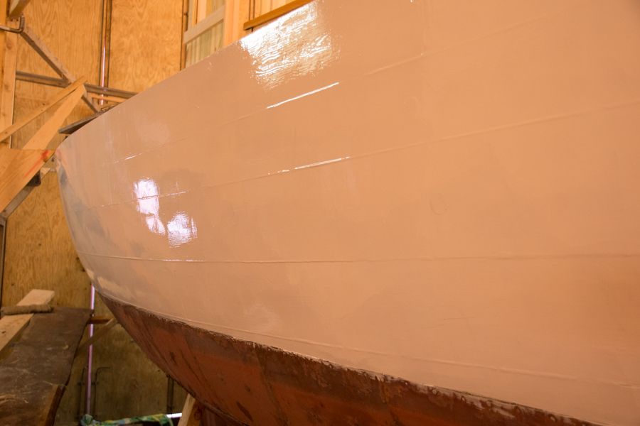

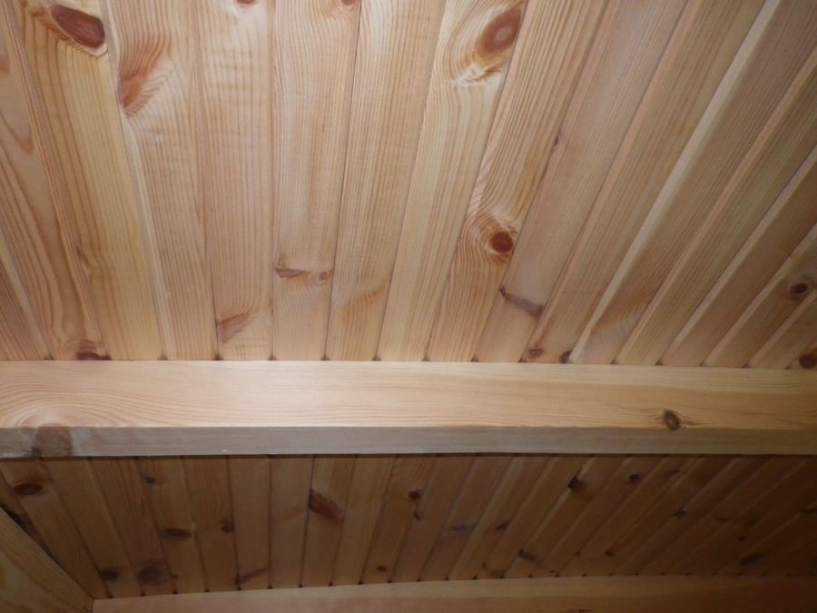

Asch Svart 15.April.2013 Emnestarter Link til dette innlegget Svart 15.April.2013 Nå gjenstår bare noen få plater av ishuden. Først legges tjærefilten på, så spikres ishuden fast med kobberspiker. Dette har vært en ganske produktiv helg. Jeg slipte lett over skroget for å fjerne oljefilm og gi malingen bedre heft. Skroget ble primet med Jotun Arcanol (bengalakk). Toppstrøket blir Jotun Shipolin. Skrogmaling komprimert til to minutter: Innvendig har vi fått nye bjelker til dørken. Dobbelt så mange som før, så nå skal de ikke brekke ihvertfall. Sprøytet hele innsiden med olje med en hagesprøyte. Definitivt en jobb som krever skikkelig maske. Her viser oljetåken i blitslyset en god stund etter jeg var ferdig. Kuøyene har fått en siste finpuss for å fjerne malingsrester og drit fra glassene. Årets første dag med plussgrader ble feiret med utendørsoljing. Jernballasten om malmklumpene fikk en runde med Owatrol rustolje. Hvis temperaturen ikke synker igjenn, kan vi snart gå i gang med lakking av dekket. Sitér dette innlegget Link to post
