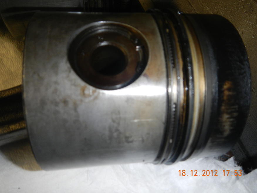

No er alle 6 stempelene ute, slik ser den ene ut..
Litt "spor" mer på ene side og mindre på andre side når eg tørner rundt, ikke rart det var vibrasjon og lyden var som bankelyd.
ser ikke bra ut.
ikke den heller.
