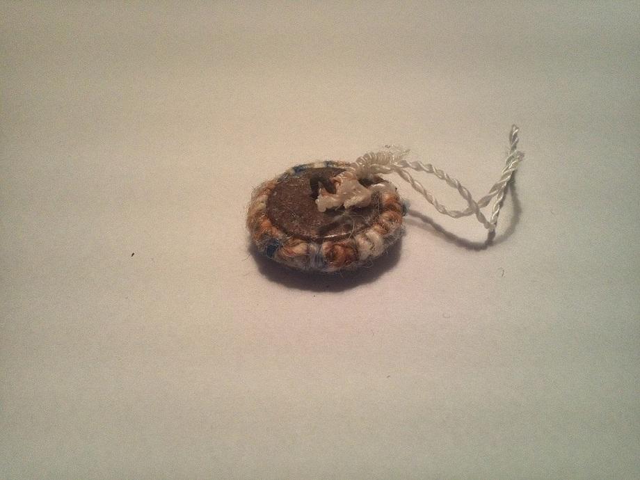

Jeg får vel avsløre planene for knapper. Fremme i kabinen har putene disse knappene, og de er ble misfarget og er ikke mulig å få fine igjen. Grunnen........
Bilde 1
bilde
......er at de har rustet under, og.........
2
bilde
........det har smittet over på stoffet. Etter en tur i vaskemaskinen på ullprogram ble putene fine, men disse rustflekkene fikk jeg ikke vekk.
3
bilde
Etter å ha jaktet på nye knapper i butikker og på nettet, uten godt resultat, har jeg bestemt meg for å lage nye i teak. Vips så var flekken vekke. De må nok ha seg en tur innom "finish-avdelingen" på verftet her, men blir ikke dette greit nok da?
