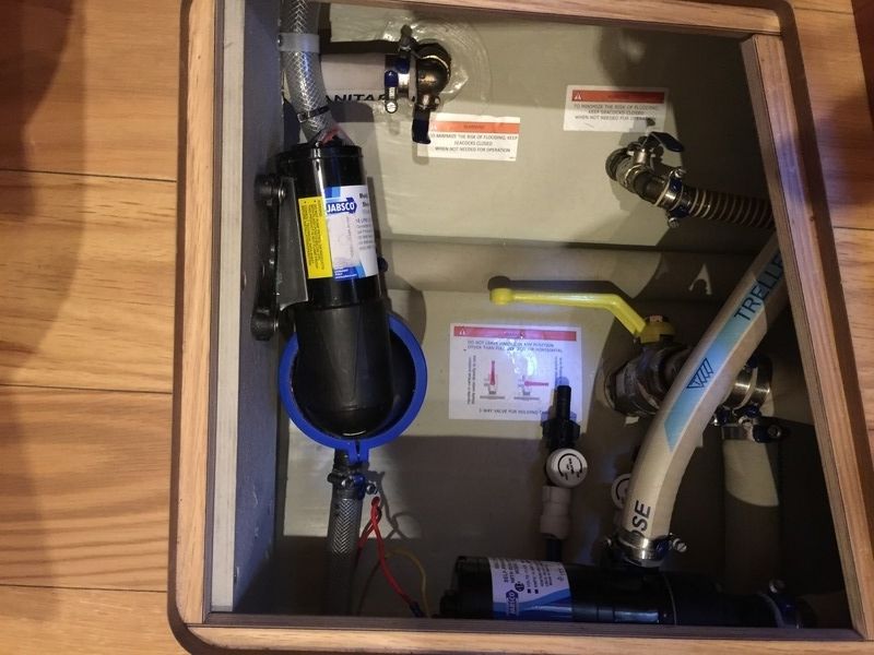

Skjønner ikke et kvekk av septiken min, egentlig av både pumpe og kraner...
Når jeg tømmer så går pumpa i 10-12 sekunder før den gir seg. må da vente 20-30 sekunder før jeg kjører pumpa igjen i 10-12 sekunder før den gir seg, og det tar jo da litt tid å tømme tanken. Hva kan det være?!
En annen ting jeg lurer på er at jeg tømte før jeg la meg i havna forrige helg, vært nede i båten noen ganger de siste dagene og sett att måleren har gått oppover og var nå på det røde. Skjønner ikke hvordan dette kan ha seg da jeg ikke har brukt dassen. Legger med bilder over kranene mine. noen som har vært borti lignende? Har jeg gått glipp av noen kraner ett sted? kan ikke finne noen hverken i rommene eller i manualen...
bilde
det er vel den gule hendelen som er til septiken/rett i sjø. den er stengt så da vil det jo alt du flusher ned i do gå i tanken.
at måleren stiger kan være pga at flotøren i tanken går tregt pga at den er full i møkk og urinstein.
sjekk hendelen på slangen som går ut under det store skottet på BB side i cockpiten. er denne åpen?
hmm... må sjekke på min til helgen. jeg har utløp fra septikpumpe midtskips på BB side.
Samme her Navic ! Skiftet skrog-gjennomføring og ventil før sjøsetting så der er jeg helt sikker. Utløp fra septik ligger ca 10 cm fra skuteside (og vannlinje) nede i skottet til BB som du nevnte, med tømmeslangen lagt med god høyde som vannlås på skottet inn mot trappa. Forskjellen er sikkert resultat av produktutvikling.
Ser ikke helt for meg hvordan utløpslangen kan ligge med vannlås på bildet med Bonus sine forklaringer og hvis den teorien stemmer og krana står åpen så blir vel vann presset inn i tanken under fart.
Var borti et tilfelle med en nyere GM enn min i fjor hvor nettopp dette hadde skjedd.
Hvis jeg var Mistralen så ville jeg forøkt med å stenge krana til septikutløp under gange. Kan være så enkelt som det. :smiley:
Utløpsslangen fra Septikpumpa går tvers over skottet, opp langs BB skuteside for høyde over vannlinjen, i en bøy og sa ned igjen og inn bakveggen til skottet og rett til krana. jeg er veldig godt kjent med dette da jeg har byttet alle septikslangene. Om du skal bytte utløpslangen (fra pumpa til utløpskrana), så må dørken i det store skottet i cockpiten taes ut da denne slangen er klamret under denne.

Vanlig at en får hevertvirkning og at septiken tar inn sjøvann hvis en ikke stenger krana etter tømming.

Takk for oppklaringer med kranene! Da var de til det jeg trudde, men må stenge septik utløpet så den ikke fyller seg under gange eller ligger i ro som nå!
Da er det hevertvirkning på gang! Tidligere eier klarte ikke helt forklare hva de var til da han ikke hadde rørt kranene så mye sa han!
Da er det bare den stoppinga av pumpa jeg må finne ut av..! Ingen som har vært borti at den kutter etter 20-30 sek og må vente litt før man kan kjøre pumpa igjen?
