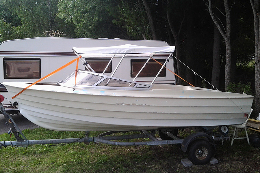

ivar Svart 16.August.2017 Link til dette innlegget Svart 16.August.2017 etter prosjektet med bunnen, så burde det være piece of cake å bygge en ny bue i dekket. Kan sikkert kappe vekk "hjørnene" i oppbyggingen som er der så du kan dra den litt bakover ..? Sitér dette innlegget Lurøy / Svalbard. Båter: Gromling 15/60 Yamaha / Wesling 490 m/80 Yamaha / Yamarin 5940 m/ F115 Yamaha / Achilles LS4 (RIP) Aquaquick MS265 West Commando 270 m/ 4hk Yamaha Link to post
WithVital Svart 16.August.2017 Emnestarter Link til dette innlegget Svart 16.August.2017 (redigert) ivar skrev 10 minutes ago: etter prosjektet med bunnen, så burde det være piece of cake å bygge en ny bue i dekket. Kan sikkert kappe vekk "hjørnene" i oppbyggingen som er der så du kan dra den litt bakover ..? Ja jeg tenkte noe sånt. Kjenner også at det meste fremstår som Piece of Cace etter bunnen :) -Er ihvertfall helt uaktuelt å beholde kantene. Kan ikke være annen grunn til at originalvindskjermen er kantet enn praktiske, for rent estetisk, er alt annet på båten buet i en ganske klassisk ("Chris Craft-ish") stil. I will set her free :) Redigert 16.August.2017 av WithVital (see edit history) Sitér dette innlegget NB! For ordens skyld, håper jeg ingen tar mitt ord for at alt (om noe) av det som ramler ut av meg er 100% korrekt. Kanskje ikke en gang sannsynlig. Jeg vet at jeg roter litt i ny og ne, men vet jo ikke hvor jeg roter når jeg gjør det. Det greieste er egentlig om du går ut ifra at alt jeg sier og gjør er det rene vanvidd... Link to post

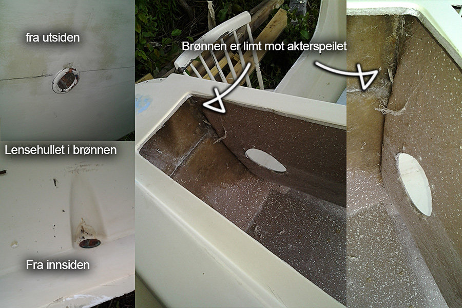

WithVital Svart 18.August.2017 Emnestarter Link til dette innlegget Svart 18.August.2017 (redigert) Splitter innerliner fra skrog. Skal se om jeg skal heve hele innerlineren 10-15cm for å få "mer båt", og samtidig heve brønnen / akterspeilet. Skal uansett inn i akterspeilet og forsterke litt (mellom brønn og akterspeil). Har en Bimini-topp, jeg tenker å gjøre om til en slags solcellekalesjeting til el-motoren: Bimini-test... Var relativt enkelt å splitte topp og bunn. Boret ut naglene med 5mm bor, og splittet med en "Woodman Pal"-machete-ting jeg lagde for lenge siden og en liten øks (som jeg også lagde for lenge siden:) Prøvde litt med stikksag for å få et renere snitt, men det var så tungvint og bladene mine holdt bare 10 cm før de var tannløse. Hadde ingen HSS-blader. Økse-kile-machete er nok mye raskere uansett. Den CSM-en mellom innerliner og skrog får jeg skjære bort senere hvis det trengs: Hjemmelaget "Woodman Pal" (Machete) gjorde susen i splittingen.Bare brønnen og lensenippelen i akterspeil / brønn igjen... Og hvis noen vet om denne lensenippelen er satt sammen av to deler (en fra innsiden og en fra utsiden) eller om det er en massiv sak som er klinket til etter den er montert, vil jeg gjerne høre om det før jeg massakrerer den. Er den todelt, kan jeg kanskje få den løs med varme: Tips til fremgangsmåte for fjerning av lensenippel / gjennomføring mottas med takk :) Redigert 18.August.2017 av WithVital (see edit history) Sitér dette innlegget NB! For ordens skyld, håper jeg ingen tar mitt ord for at alt (om noe) av det som ramler ut av meg er 100% korrekt. Kanskje ikke en gang sannsynlig. Jeg vet at jeg roter litt i ny og ne, men vet jo ikke hvor jeg roter når jeg gjør det. Det greieste er egentlig om du går ut ifra at alt jeg sier og gjør er det rene vanvidd... Link to post
WithVital Svart 18.August.2017 Emnestarter Link til dette innlegget Svart 18.August.2017 (redigert) Ser ut som om den gjennomføringen er en "hel" messinghylse som er formet (kappe / skjørt) etter den er montert. Må nok bare destruere (bøye tilbake kappen / skjørtet på ene siden eller sage bort før jeg varmer og banker ut) og enten lære meg å lage en slik, eller bytte til noe med gjenger. Redigert 18.August.2017 av WithVital (see edit history) Sitér dette innlegget NB! For ordens skyld, håper jeg ingen tar mitt ord for at alt (om noe) av det som ramler ut av meg er 100% korrekt. Kanskje ikke en gang sannsynlig. Jeg vet at jeg roter litt i ny og ne, men vet jo ikke hvor jeg roter når jeg gjør det. Det greieste er egentlig om du går ut ifra at alt jeg sier og gjør er det rene vanvidd... Link to post

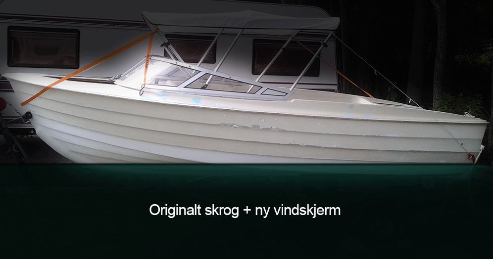

larsern87 Svart 19.August.2017 Link til dette innlegget Svart 19.August.2017 Originalt skrog, ny vinsdkjerm og ny farge Sitér dette innlegget Link to post
WithVital Svart 19.August.2017 Emnestarter Link til dette innlegget Svart 19.August.2017 (redigert) larsern6 skrev 41 minutes ago: Originalt skrog, ny vinsdkjerm og ny farge Takk! -tror jommen jeg skal se om jeg får til å sette opp en Poll her, for jeg har flere alternativer på lur, og setter veldig pris på innspill :) Neida. Ser det står beskrevet at man skal kunne starte en poll i allerede eksisterende tråd, men at man kanskje må åpne "full editor" først. Denne finner jeg ikke, og det ser ut som Invision boarden må konfigurere at jeg kan det (Ingar / Admin?) Ser jeg kan starte en helt ny tråd i Båtforumet og velge Meningsmåling der, men finner ikke valget i min egen tråd :/ Noen som vet noe jeg ikke vet? Kan man plage en Admin med dette tro? Kanskje det står feil i beskrivelsen: Redigert 19.August.2017 av WithVital (see edit history) Sitér dette innlegget NB! For ordens skyld, håper jeg ingen tar mitt ord for at alt (om noe) av det som ramler ut av meg er 100% korrekt. Kanskje ikke en gang sannsynlig. Jeg vet at jeg roter litt i ny og ne, men vet jo ikke hvor jeg roter når jeg gjør det. Det greieste er egentlig om du går ut ifra at alt jeg sier og gjør er det rene vanvidd... Link to post

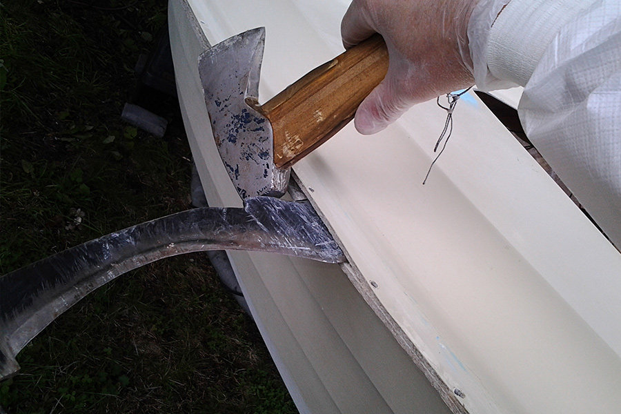

WithVital Svart 20.August.2017 Emnestarter Link til dette innlegget Svart 20.August.2017 (redigert) Liten YT-video igjen av selve splittingen av skroget. Gikk fint, selv om jeg brakk en sag og sleit litt med et lite punkt i senter av akterspeilet som hadde godt feste. Redigert 20.August.2017 av WithVital (see edit history) Sitér dette innlegget NB! For ordens skyld, håper jeg ingen tar mitt ord for at alt (om noe) av det som ramler ut av meg er 100% korrekt. Kanskje ikke en gang sannsynlig. Jeg vet at jeg roter litt i ny og ne, men vet jo ikke hvor jeg roter når jeg gjør det. Det greieste er egentlig om du går ut ifra at alt jeg sier og gjør er det rene vanvidd... Link to post
