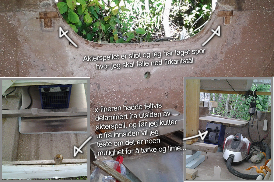

WithVital Svart 24.August.2017 Emnestarter Link til dette innlegget Svart 24.August.2017 (redigert) Takk Komodo og Alpha :) Jeg har (positivt identifisert) et syrefast firkantstål som jeg skal bruke som en forsterking og heving av akterspeilet. Det var en tralleramme av noe slag som jeg fant på finn: Firkantstålet skal stå andre veien ("ørene" skal inn i båten eller bort), og stålet skal støpes og skrus fast i brønn og ned til dørken. Redigert 24.August.2017 av WithVital (see edit history) Sitér dette innlegget NB! For ordens skyld, håper jeg ingen tar mitt ord for at alt (om noe) av det som ramler ut av meg er 100% korrekt. Kanskje ikke en gang sannsynlig. Jeg vet at jeg roter litt i ny og ne, men vet jo ikke hvor jeg roter når jeg gjør det. Det greieste er egentlig om du går ut ifra at alt jeg sier og gjør er det rene vanvidd... Link to post

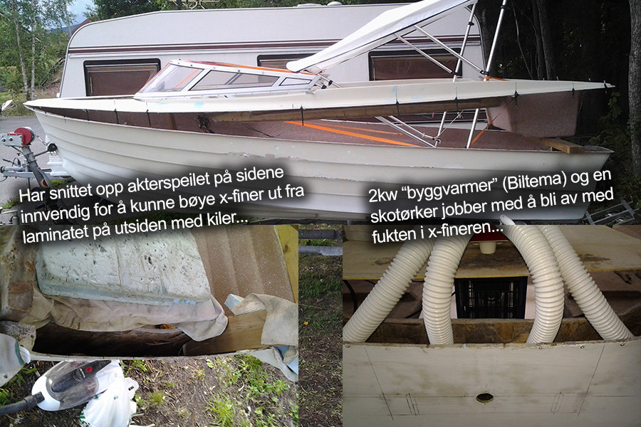

WithVital Svart 25.August.2017 Emnestarter Link til dette innlegget Svart 25.August.2017 X-fineren i akterspeilet har feltvis delaminert fra utsiden av speilet. Jeg kunne høre en anelse forskjell når jeg dro neglene over akterspeilet på utsiden eller "trommet" med neglene over det, og jeg kunne se at det var en glippe mellom x-fineren og laminat i det gamle dreneringshullet til brønnen. Har skåret ut noen biter av x-fineren der jeg vil felle ned firkantstålet, og selv om den var våt er den sterk. Det ser ut som "ordentlig" x-finer med annen hvert lag av mahogny. De bitene jeg har kuttet ut til firkantstålet virker beinharde og fine etter tørking. Har kuttet et spor i toppen av akterspeilet og satt inn en kile for å la damp slippe ut under oppvarming, men jeg tror ikke egentlig det vil fungere. Jeg lar det stå med varme til i morgen og sjekker om det har noen effekt i det hele tatt. Sitér dette innlegget NB! For ordens skyld, håper jeg ingen tar mitt ord for at alt (om noe) av det som ramler ut av meg er 100% korrekt. Kanskje ikke en gang sannsynlig. Jeg vet at jeg roter litt i ny og ne, men vet jo ikke hvor jeg roter når jeg gjør det. Det greieste er egentlig om du går ut ifra at alt jeg sier og gjør er det rene vanvidd... Link to post

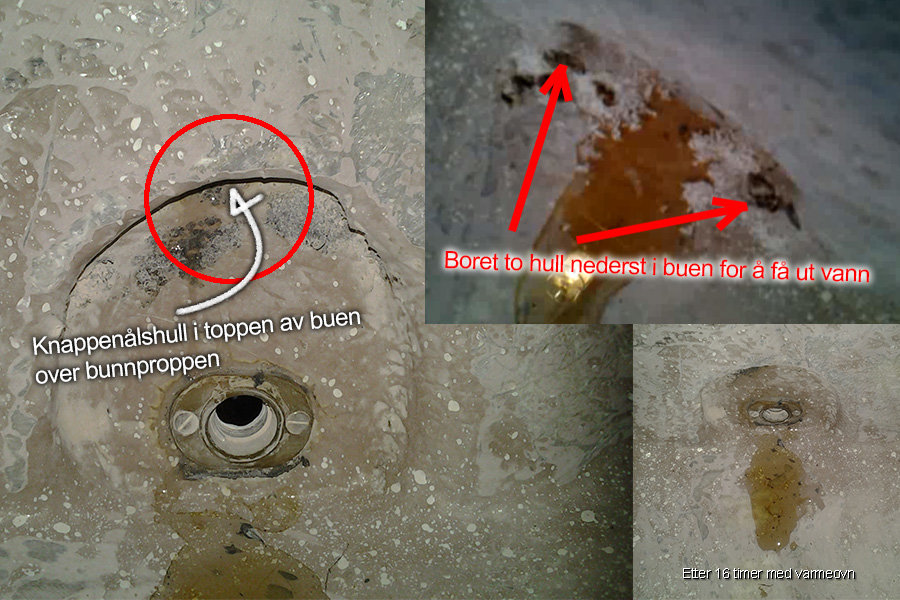

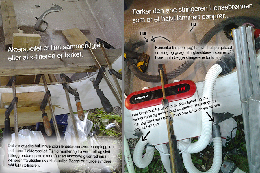

WithVital Svart 26.August.2017 Emnestarter Link til dette innlegget Svart 26.August.2017 Jommen kom det ikke ut litt vann fra et mikroskopisk hull på undersiden av buen over lensepluggen når jeg satte akterspeilet til "baking". Boret to hull litt lavere enn mikrohullet, og har fått ut noen ekstra dråper vann. Lar det stå litt til imens jeg vurderer utsiktene :) Sitér dette innlegget NB! For ordens skyld, håper jeg ingen tar mitt ord for at alt (om noe) av det som ramler ut av meg er 100% korrekt. Kanskje ikke en gang sannsynlig. Jeg vet at jeg roter litt i ny og ne, men vet jo ikke hvor jeg roter når jeg gjør det. Det greieste er egentlig om du går ut ifra at alt jeg sier og gjør er det rene vanvidd... Link to post
WithVital Svart 26.August.2017 Emnestarter Link til dette innlegget Svart 26.August.2017 Fortsetter å forsøke å tørke x-fineren i akterspeilet. Den er ikke råtten, så jeg håper jeg får til å laminere den tilbake etter den er helt tørket. Ser faktisk mer lovende ut enn jeg trodde da jeg startet, men så har jeg jo måttet styre litt for å komme til ordentlig: Sitér dette innlegget NB! For ordens skyld, håper jeg ingen tar mitt ord for at alt (om noe) av det som ramler ut av meg er 100% korrekt. Kanskje ikke en gang sannsynlig. Jeg vet at jeg roter litt i ny og ne, men vet jo ikke hvor jeg roter når jeg gjør det. Det greieste er egentlig om du går ut ifra at alt jeg sier og gjør er det rene vanvidd... Link to post

Komodo Svart 26.August.2017 Link til dette innlegget Svart 26.August.2017 Det holder nok lenge med skotørkeren for å tørke fineren, men du bør dekke litt til med presenning, og aller helst isolasjon. Så må du regne gooood tid på at fukten skal få komme ut. Sitér dette innlegget Draco 20 blir jolle Skroggjennomføringer og materialkvalitet DIY Badeplattform DIY Anker i syrefast Link to post
WithVital Svart 27.August.2017 Emnestarter Link til dette innlegget Svart 27.August.2017 Komodo skrev for 20 timer siden: Det holder nok lenge med skotørkeren for å tørke fineren, men du bør dekke litt til med presenning, og aller helst isolasjon. Så må du regne gooood tid på at fukten skal få komme ut. Jeg har truet den med destruksjon hvis den ikke tørker fort :) 7% i dag etter fem timers tørkepause, så jeg satser på i morgen eller tirsdag. Sitér dette innlegget NB! For ordens skyld, håper jeg ingen tar mitt ord for at alt (om noe) av det som ramler ut av meg er 100% korrekt. Kanskje ikke en gang sannsynlig. Jeg vet at jeg roter litt i ny og ne, men vet jo ikke hvor jeg roter når jeg gjør det. Det greieste er egentlig om du går ut ifra at alt jeg sier og gjør er det rene vanvidd... Link to post

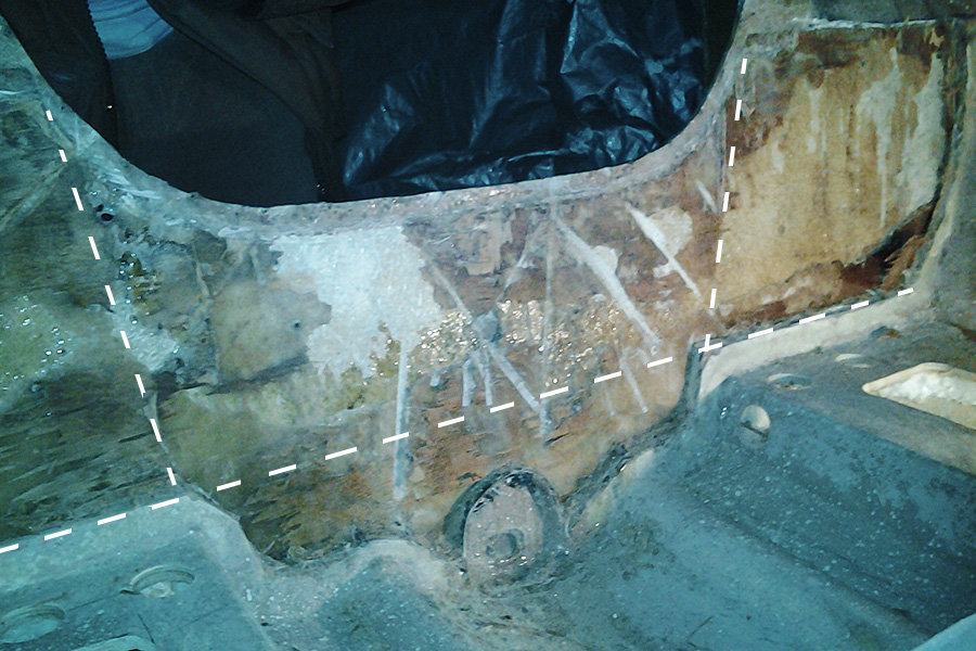

WithVital Svart 29.August.2017 Emnestarter Link til dette innlegget Svart 29.August.2017 (redigert) Fant et "hull" til i den ene stringeren nede i lensebrønnen. Ser ut som om en bensintank har gnagd seg ned og igjennom både gelcoat / maling og glassfiber. Var bare fuktig, og jeg så det bare etter jeg slipte nedi brønnen og så at støvet mørknet der det var slitt. Boret hull i begge stringerene både der de var slitt og fra utsiden og skotørkeren har fått ny jobb. Skal forsterke stringerene i brønnen og må ha det tørt uansett før jeg plaster og støper inn PP-rør rullet i CSM og epoxy ved siden av eksisterende stringere. Skal også støpe inn "kneplater" og forsterke akterspeilet noe + tilpasse til hevingen av brønnen, så det får bare tørke til det er tørt. Tidligere eier har skrudd inn to givere på akterspeilet. Ihvertfall en av dem var skrudd fast med 30-40mm lange skruer, og de gikk nok godt inn i x-fineren under vannlinja. I tillegg har verftet som monterte og støpte båten åpenbart hatt problemer med å (eller gitt f i) vanntette fra innsiden. Hadde samme type mikroskopiske hull i den forrige Vitalen i lensebrønnen, men helt fremme og øverst i brønnen. Så det ikke før jeg en vakker dag kom ned til båten som var full av vann 3cm over hele lensebrønnen og la merke til at det kom en og annen mini luftboble opp fra dørken akkurat ved det lille hullet der lensebrønnen starter... Har allerede gått over hele skjøten der X-finerplata som utgjør dørk er festet til innsiden av sidene i båten, og ser at det er flere steder jeg vil gå over for å være sikker (hjørner spesielt). Skummet i bunnen er heldig vis helt tørt, så jeg tror ikke det er noen ordentlige hull noe sted ned til skum. Sånn sett var det kanskje enklere å utbedre x-fineren i akterspeilet. Men for guds skyld: ikke skru ting rett inn i akterspeilet under vannlinja. Monter givere på noe du kan lime fast i steden :) Redigert 29.August.2017 av WithVital (see edit history) Sitér dette innlegget NB! For ordens skyld, håper jeg ingen tar mitt ord for at alt (om noe) av det som ramler ut av meg er 100% korrekt. Kanskje ikke en gang sannsynlig. Jeg vet at jeg roter litt i ny og ne, men vet jo ikke hvor jeg roter når jeg gjør det. Det greieste er egentlig om du går ut ifra at alt jeg sier og gjør er det rene vanvidd... Link to post

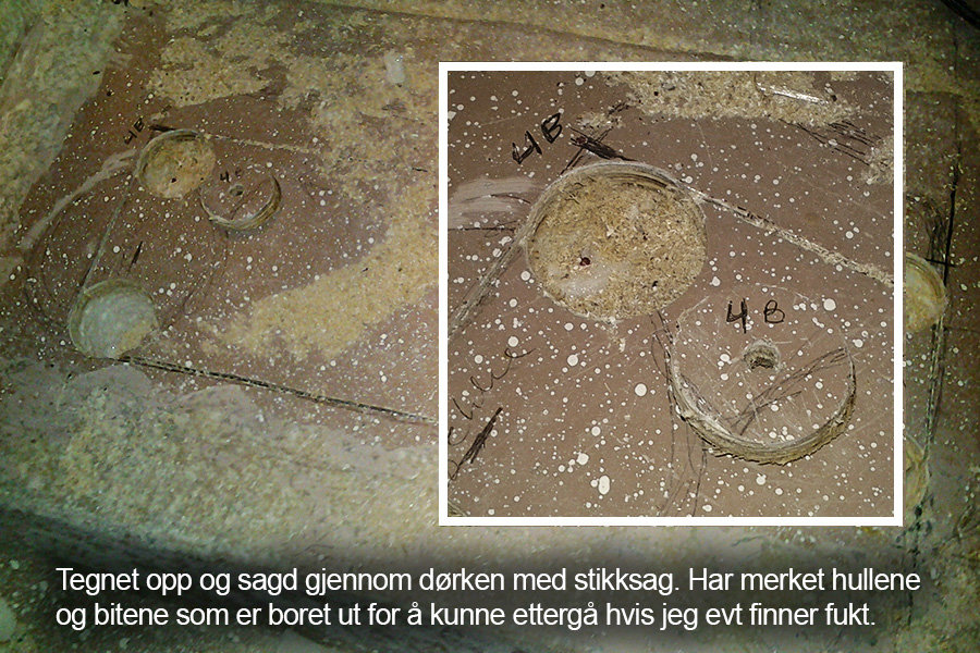

WithVital Svart 30.August.2017 Emnestarter Link til dette innlegget Svart 30.August.2017 (redigert) Kapper ut nisjer til kneplater som jeg vil forankre i bunn og i dørk. Er ikke trygg på at dørkeplata på 5-6mm x-finer har nok hold. den er strengt tatt ikke designet med tanke på "oppoverkrefter", og ligger bare limt i skummet i dobbelbunnen. Tørt og fint inni denne saken. Jeg er nesten sjokkert over at det kun er litt fukt å spore i x-finerens underside. Den må ha fungert som en svamp opp igjennom, men ikke noe jeg tenker å gjøre noe med tror jeg. Tror det er fukten i x-fineren som lukter og ikke skummet i seg selv, men jge vet ikke. Får se om lukten blir borte når det tørker ut ila vinteren. Kanskje jeg lager noen luftekanaler inni kjernen / skummet, og skal teste ut hva aceton gjør med skummet. Kanskje noe annet kan etse seg vei i det uten å skade polyester og x-finer? Uansett. Liten video av hulltaking: Og for de som vil ha det i bilder: Og så fant jeg en inspirerende video på YT: Redigert 30.August.2017 av WithVital (see edit history) Sitér dette innlegget NB! For ordens skyld, håper jeg ingen tar mitt ord for at alt (om noe) av det som ramler ut av meg er 100% korrekt. Kanskje ikke en gang sannsynlig. Jeg vet at jeg roter litt i ny og ne, men vet jo ikke hvor jeg roter når jeg gjør det. Det greieste er egentlig om du går ut ifra at alt jeg sier og gjør er det rene vanvidd... Link to post

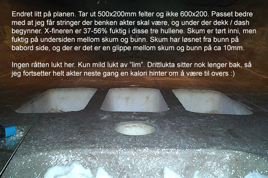

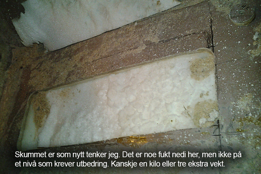

WithVital Svart 31.August.2017 Emnestarter Link til dette innlegget Svart 31.August.2017 Fikk omsider byttet batterier i fuktmåleren min, og sjekket prøvene fra x-fineren i dørken. Hadde det ikke vært for kondensen på innsiden av posen fra første prøven jeg tok for to dager siden, ville jeg vært skeptisk til måleresultatene, da det er veldig lite fukt å "se" eller "kjenne". Jeg skjønte at det var fukt fordi sponet etter hulltakingen ikke var helt tørt, og pga lukt. Har kontrollmålt tørre plank og x-finer, så om det ikke er "spot on" og vitenskapelig, er det relativt korrekt (på tross av billig måler). Da har jeg en perfekt unnskyldning for å ta ut hele dørkepkata (og kanskje lage selvlensende dørk) og da ryker nok skummet også selv om det er helt i orden. Skal fortsatt sove på det noen dager. Men jeg sliter (på tross av en relativt livlig fantasi) med å finne på en saklig måte å tørke denne dørken på (uten termitt), og jeg tror ikke jeg ville vært fornøyd selv med en tørr gammel x-finerplate med svamplegme under, inni kunstverket mitt... Sitér dette innlegget NB! For ordens skyld, håper jeg ingen tar mitt ord for at alt (om noe) av det som ramler ut av meg er 100% korrekt. Kanskje ikke en gang sannsynlig. Jeg vet at jeg roter litt i ny og ne, men vet jo ikke hvor jeg roter når jeg gjør det. Det greieste er egentlig om du går ut ifra at alt jeg sier og gjør er det rene vanvidd... Link to post

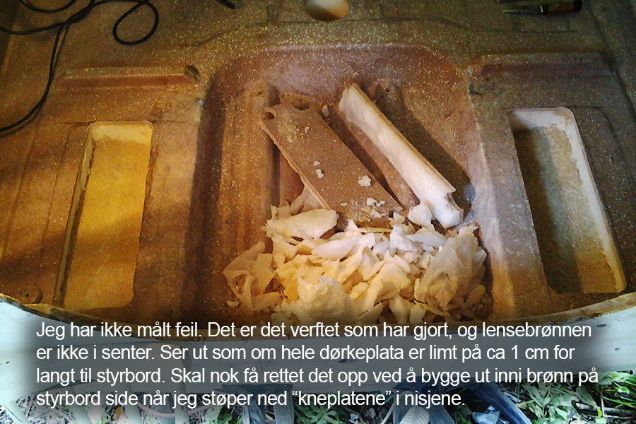

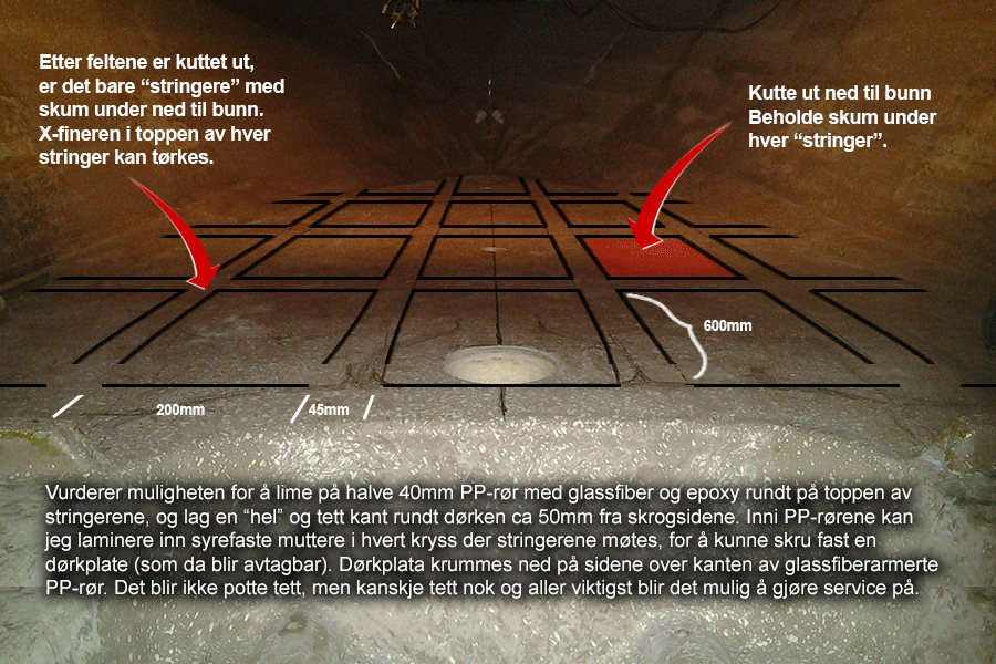

WithVital Svart 1.September.2017 Emnestarter Link til dette innlegget Svart 1.September.2017 Pusler videre med dørken. Er nok noe humbug helt akter som lukter helt forferdelig. Noe stinker, og jeg skal finne det :) Har startet å ta ut store felter av dørken men beholder "stringere" i tilfelle jeg rett og slett skal støpe dem harde eller finne på noe annet gøy. Er jo ingen vits i å destruere alt hvis skummet er tørt og jeg klarer å tørke 4-5 cm tykkelser av x-fineren. Får se hvor det bærer. Foreløpig sier fuktmåleren at det er rundt 45% fuktighet i x-fineren. Det er lagene av edeltre (teak / mahogny) som er våtest og tar lengst tid å tørke. Det lukter ikke spy av de store hullene, men det stinker av de akter. I værste fall må hele akterspeilet av (igjen) og byttes ut... Har funnet ut at skummet har løsnet fra bunnen, og det er jo greit å utbedre. Må høres og kjennes "skranglete" ut i 40 knop med sånne glipper inni bunn... (PS: jeg kan laste opp GIF-filer, men jpg genererer fortsatt feilmelding) Sitér dette innlegget NB! For ordens skyld, håper jeg ingen tar mitt ord for at alt (om noe) av det som ramler ut av meg er 100% korrekt. Kanskje ikke en gang sannsynlig. Jeg vet at jeg roter litt i ny og ne, men vet jo ikke hvor jeg roter når jeg gjør det. Det greieste er egentlig om du går ut ifra at alt jeg sier og gjør er det rene vanvidd... Link to post

WithVital Svart 2.September.2017 Emnestarter Link til dette innlegget Svart 2.September.2017 (redigert) Lager sveitserost av dørken helt bakerst ved akterspeilet for å få litt sirkulasjon under tørkingen. Skruene fra en giver forrige eier satte på har gått tvers igjennom akterspeilet og inn i skummet akter på styrbord side. Har gått veldig fort å tørke alt foran brønn etter jeg tok ut de tre store 20x60-hullene, men akter er babord kun halvtørr (19-30%) imens styrbord fortsatt er "OL" (tror det er "over 60%). Godt å finne en logikk i fukten, og lukten. Lukten er nesten borte nå i alle hull. Lukter mest nyskåret x-finer takket være BT byggtørker på "medium" (1200w?) og kanskje viktigere en luftavfukter tilsvarende Maeco DDL8-eller12-eller-hva-den-nå-heter (Elkjop - Sandstrøm). Nå har jeg nesten blottlagt alt inntil akterspeilet, så jeg vurderer å gå for "vanlig" forsterking med X-finer som jeg laminerer tre lag rundt og feller inn helt ned til skrog. Lensebrønnen må jeg også fikse litt på, men må vente til alt er ordentlig tørt. I mellomtiden har jeg "rettet opp" det stakkars ytre laminatet på akterspeilet som fikk gjennomgå da jeg bøyde x-fineren og innerlaminatet i akterspeilet fra ytterlaminatet. ble noe sprekker som viste seg å bare være i epoxylagene. Slipte godt ned og sparklet et godt lag vått-i-vått. Har aldri skjønt poenget med "bunnproppen" bak i lensebrønnen, så i mangel av smartere løsning tok jeg den ut og tettet hullet sammen med det ganle lensehullet fra motorbrønnen. Ettersom det har vært så mye hull opp igjennom i akterspeilet, tenkte jeg det var greit å trippelsikre meg med litt ekstra epoxy. Så er det bare å vente på at x-fineren tørker på styrbord side akter og forsterke og fortsette med "stringerting". Redigert 2.September.2017 av WithVital (see edit history) Sitér dette innlegget NB! For ordens skyld, håper jeg ingen tar mitt ord for at alt (om noe) av det som ramler ut av meg er 100% korrekt. Kanskje ikke en gang sannsynlig. Jeg vet at jeg roter litt i ny og ne, men vet jo ikke hvor jeg roter når jeg gjør det. Det greieste er egentlig om du går ut ifra at alt jeg sier og gjør er det rene vanvidd... Link to post
