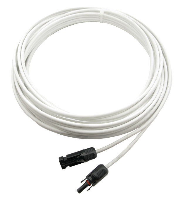

leopard Svart 31.Mars.2018 Link til dette innlegget Svart 31.Mars.2018 Jeg har også blitt inspirert av denne tråden og planlegger montering av solcelle panel. Det meste står jo her men spør allikevel spesifikk for mine planer. Jeg skal montere ett panel fast på luke garagen. Dette skal festes slik at det kan flyttes på når vi ligger i havn. Dette passer perfekt https://seatronic.no/strom/solcellepaneler/solcellepaneler/sunbeamsystem-70w-tough-black-fleksibelt-og-flushmontert-solcellepanel Dette vil også kunne få plass men vil da stikke noe utenfor luke garagen og blir kanskje ikke like estetisk fint : https://www.seasea.no/solpanel-100w-marin-flexibel. Noen som erfaringer med noen av disse, kvalitets forskjeller, andre anbefalinger? Planen er da å kunne utvide etterhvert med ett panel til som vil være mobilt og kun settes opp ved behov. Har da tenkt på en koblings boks ute hvor dette kan kobles sammen med det som allerede ligger der. Forslag til hvordan dette kan enkelt kobles sammen av og på. Satser da på 2 like paneler. Fra koblings boksen og ned til en evt regulator (blir nok Victron her å) blir det ett strek på ca 6m hvor kraftig ledning trenger jeg da, når 2 panel er koblet sammen på ca 100w pr stk. Sitér dette innlegget Link to post
leopard Svart 1.April.2018 Link til dette innlegget Svart 1.April.2018 Bump Sitér dette innlegget Link to post
VannTro Svart 2.April.2018 Emnestarter Link til dette innlegget Svart 2.April.2018 Jeg tror ikke at jeg ville hatt noen kobling ute om det ikke kan beskyttes mot været. Du bør heller ha kablene under tak slik at du kan trekke de frem ved behov. Når du bruker et slikt "mobilt panel" vil det uansett være bra vær, men en kobling som skal stå permanent ute, vel kanskje samme type som brukes på lanterner. På 6 meter strekk ville jeg benyttet 6mm2. Jeg benyttet 10mm2 på 12 meter strekk og det fungerer veldig bra. MC 4 koblinger er for øvrig ganske tette og brukes mye på solceller. Denne ferdige løsningen med 6mm2 kabel får du kjøpt f.eks. på Sparelys. Sitér dette innlegget Medlem av: KNBF - RS - Holmestrand Båtforening - Holmen Motorbåtforening - Norsk Trawler Klubb - Clipper Klubben Båthistorikk fra 1975: Pioner 11(med rør-ramme) - 3hk Evinrude Yachtwin / 1979 Pioner 8 - 4 hk Johnson / 1983 With 300 Dromedille - 35hk Evinrude / 1979 Viksund 27 Columbi - Yanmar 3QM30 30hk / 1977 Marex 23 DC - Mercruiser 319D 180hk / 2005 Askeladden 525 Excel - Mariner 90 2-takt / 1987 Fjord 880 AC - FordSabb 2728T / 2011 Clipper 36 Sedan - Cummins QSB 5.9 230hk. Link to post
leopard Svart 2.April.2018 Link til dette innlegget Svart 2.April.2018 Takker for svar. Går det an å bruke disse på det mobile å koble til det som ligger fast. Eller egner ikke disse pluggene seg til å ligge ute. Sitér dette innlegget Link to post
VannTro Svart 2.April.2018 Emnestarter Link til dette innlegget Svart 2.April.2018 De egner seg ikke til å ligge ute når de ikke er koblet sammen. Det er en O-ring som tetter koblingen når de settes sammen, åpne er de åpne. Du kan selvfølgelig ha 2 løse plugger som du setter inn når de ikke er i bruk, men da må det monteres en kort kabel i de slik at de ikke er åpne der kabelen kommer inn. Jeg har slike på mine panel, men de er faste og med ramme slik at jeg har stripset de fast under panelene. Sitér dette innlegget Medlem av: KNBF - RS - Holmestrand Båtforening - Holmen Motorbåtforening - Norsk Trawler Klubb - Clipper Klubben Båthistorikk fra 1975: Pioner 11(med rør-ramme) - 3hk Evinrude Yachtwin / 1979 Pioner 8 - 4 hk Johnson / 1983 With 300 Dromedille - 35hk Evinrude / 1979 Viksund 27 Columbi - Yanmar 3QM30 30hk / 1977 Marex 23 DC - Mercruiser 319D 180hk / 2005 Askeladden 525 Excel - Mariner 90 2-takt / 1987 Fjord 880 AC - FordSabb 2728T / 2011 Clipper 36 Sedan - Cummins QSB 5.9 230hk. Link to post
leopard Svart 2.April.2018 Link til dette innlegget Svart 2.April.2018 Jeg hadde tenkt til å bruke disse y koblingene kun når det mobile var i bruk. Sitér dette innlegget Link to post
VannTro Svart 2.April.2018 Emnestarter Link til dette innlegget Svart 2.April.2018 Ja, det går selvfølgelig å ha de løse og koble de mellom ved behov Sitér dette innlegget Medlem av: KNBF - RS - Holmestrand Båtforening - Holmen Motorbåtforening - Norsk Trawler Klubb - Clipper Klubben Båthistorikk fra 1975: Pioner 11(med rør-ramme) - 3hk Evinrude Yachtwin / 1979 Pioner 8 - 4 hk Johnson / 1983 With 300 Dromedille - 35hk Evinrude / 1979 Viksund 27 Columbi - Yanmar 3QM30 30hk / 1977 Marex 23 DC - Mercruiser 319D 180hk / 2005 Askeladden 525 Excel - Mariner 90 2-takt / 1987 Fjord 880 AC - FordSabb 2728T / 2011 Clipper 36 Sedan - Cummins QSB 5.9 230hk. Link to post

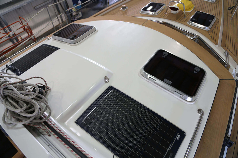

Bitteliten Svart 3.April.2018 Link til dette innlegget Svart 3.April.2018 (redigert) Har lest tråden med stor interesse nå. Har en tanke om å montere paneler på salong taket i sommer. Har Victron ellers i båten, så da må det bli slik på solceller også. Noen konkrete spørsmål: 1) Panelene mine kommer fort å skygge av bom/rigg. Bør jeg da parallell koble eller seriekoble de? 2) hva er egentlig fordel/ulempe med de to alternativene? 3) Jeg kan koble strøm ut av solcelle regulatoren min inn på 220V laderens kabler til batteriene? 4) Jeg tror heller ikke batteriene har godt av å ligge på permanent lading (har AGM). Hvordan slår man av ladingen fra solcellene? 5) Om vi bytter fra AGM til Lithium - så kan det gjøres uten å måtte bytte komponenter? Ser for meg å ha 2-4 paneler - antakelig litt likt sånn som det er på denne søsterbåten. Det hele henger vel på om jeg finner en fornuftig måte å trekke kablene på inni båten. Redigert 3.April.2018 av Bitteliten (see edit history) Sitér dette innlegget Link to post
MajorAndy Svart 3.April.2018 Link til dette innlegget Svart 3.April.2018 Hænger mig lige på denne tråd med et spørgsmål. (Jeg har været hele tråden igennem og mener ikke, at jeg kan se svaret, men beklager på forhånd hvis jeg har overset noget!) Mine solceller er koblet til en NAPS MaxPower MPPT regulator. ifølge manualen lader den med 14,1 V i float. Jeg frygter lidt at det er for meget, når båden ligger stille i dagevis med fuldt ladede batterier, intet forbrug og max solindstråling. Jeg måtte i øvrigt bytte to batterier efter køb af båden, da begge var kogt tørre. Om det er dårligt vedligehold fra tidligere ejer eller som en følge af den høje float-spænding ved jeg ikke. Hvorfor har man en regulator, der giver så høj float hvis det er skadeligt? Bør jeg bytte regulator til en, der giver lavere floatspænding? Og/eller bør jeg sætte en afbryder på som @Bitteliten taler om herover? (Mine batterier er åbne blysyre (3xExide Dual 115 Ah) Sitér dette innlegget Link to post
Popeye70 Svart 3.April.2018 Link til dette innlegget Svart 3.April.2018 Bitteliten skrev for 2 timer siden: Har lest tråden med stor interesse nå. Har en tanke om å montere paneler på salong taket i sommer. Har Victron ellers i båten, så da må det bli slik på solceller også. Noen konkrete spørsmål: 1) Panelene mine kommer fort å skygge av bom/rigg. Bør jeg da parallell koble eller seriekoble de? 2) hva er egentlig fordel/ulempe med de to alternativene? 3) Jeg kan koble strøm ut av solcelle regulatoren min inn på 220V laderens kabler til batteriene? 4) Jeg tror heller ikke batteriene har godt av å ligge på permanent lading (har AGM). Hvordan slår man av ladingen fra solcellene? 5) Om vi bytter fra AGM til Lithium - så kan det gjøres uten å måtte bytte komponenter? 1. Ved skygge på ett panel vil parallellkobling være best, så vidt jeg vet. Hvis du seriekobler vil skygge på ett panel dra ned det andre panelet også. 2. Parallell: Takler skygge på ett panel bedre. Seriell: Kan ha tynnere kabler pga høyere volt. 3. Ja. Kablene vil jo uansett møtes ved batteripolene. 4. Ladingen fra solcellepanelene skrur seg av automatisk når (i praksis før) solen går ned, og skrur seg på igjen når solen går opp (i praksis senere). 5. Du mener å bytte alle batterier i en smell? Kan du justere ladespenningen ut fra regulaturen for å ta hensyn til annen batteriteknologi og andre krav? I så fall burde det gå greit å bytte batteriteknologi. Sitér dette innlegget SY Almara - 2005-modell Dufour 385 GL Link to post

Bitteliten Svart 4.April.2018 Link til dette innlegget Svart 4.April.2018 Takk for mange gode svar ? i og med at panelene mine skal monteres på ruff taket må de være fleksible. Victron sine er vel stive med ramme? noen anbefalinger på fleksible paneler? og hvor mange A kan man regne med å få i døgnet fra feks 2 80 watts paneler en god, norsk sommerdag? Sitér dette innlegget Link to post
Jernklumpen Svart 4.April.2018 Link til dette innlegget Svart 4.April.2018 Jeg har 180watt paneler. Max er 9.5amp tipper ca 70amp pr døgn på bra soldager. Dette holder kjøleskap (skrur det aldri av) lys og luftvarmer på lav hastighet om natten. Gidder ikke koble på landstrøm når jeg ligger på bryggeplassen min Sitér dette innlegget Båt er livet. ørnvik15fot m 40hk tohatsu, fjord weekend24 m 260bensin, bayliner 29 m300bensin.. Dalmarin 38 stålbåt med flybridge og tmd 70 diesel 235kh ,750liter vann Link to post
