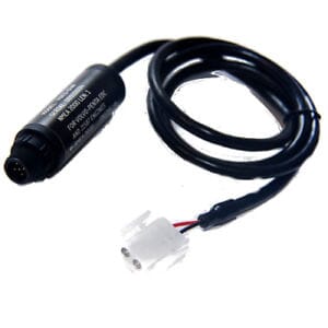

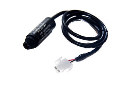

Gunnis Svart 31.Mai.2020 Link til dette innlegget Svart 31.Mai.2020 Her har du allerede fått et meget informativt og godt svar fra @HansH Jeg oppgraderte mitt gamle system ifjor og valgte akkurat samme løsning som HansH beskriver, men valgte Simrad NSS12 Evo3 kartplotter og 3G radar. Du kan fritt velge kartplotter etter hvilken type du liker best. Det blir omtrent like enkelt å installere. Jeg har forsøkt alle 3 merkene, men valgte Simrad da jeg synes skjermkvalitet og grensesnitt er enklest på den. Raymarine ble #2 og er svært lik Simrad. Garmin synes jeg henger litt etter på utvikling og ble #3 i mitt valg, men alle 3 er gode og det skiller veldig lite så det blir et personlig valg. Jeg har valgt å montere kartplotteren i kabin og bruker Ipad på fly med speiling av kartplotter via Wifi. Det fungerer faktisk brukbart, men den må ha permanent tilkoblet lader da det sluker batteri. Radar ville jeg faktisk ikke vært foruten. Krysset skagerak ifjor sommer i et nydelig sommervær og traff en voldsom tåkebanke. Da ble kjapt radar'en uunværlig! Radaren er forøvrig veldig god å ha når det er mørkt også. Men ellers er den sjelden i bruk. AIS har jeg foreløpig ikke og det er også langt nede på min ønskeliste. Sitér dette innlegget Medlem av Sande og Havna Båtforening - KNBF Medlem - RS Totalmedlem Link to post
HansH Svart 31.Mai.2020 Link til dette innlegget Svart 31.Mai.2020 (redigert) Godt poeng fra @Gunnis her ang merker. Jeg gjorde som @Baatsmann nevner, dvs kjøpte plotter på vinterkamanje. Fikk en Ray a125 til ca 16' på Maritim for et par år siden, nedsatt fra ca 24'. Det er en relativt basic modell uten funksjonalitet for f eks ekkolodd. Men for meg som aldri gidder å fiske, så er det helt greit. Men den kan evt håndtere en Ray-radar hvis jeg skulle bytte ut det originale Furuno-anlegget fra 2007 i båten. Har altså den originale Furuno-plotteren med tilgang til radarbilde i cockpit men ikke på fly. Oppe sitter da Ray a125 og en liten 7-tommer fra Garmin. Jeg synes det alltid er veldig greit å ha flere skjermer. Kjører ofte også med Ipad eller iphone oppe hvis det er ukjent farvann. En fordel med Ray (og Navionics kart) er at det går sånn rimelig kurant å overføre en autorute fra pad'en til plotteren. Regner med at slike funksjoner etterhvert er standard på alle plottere. Mulig jeg er klønete, men jeg får ikke helt autorutingen til å fungere på Ray'en uten å gå via pad'en. Siden vi nå er inne på dette med å koble sammen gammelt og nytt, så åpner kombinasjonen NMEA2000 (evt SeaTalkng) og wifi for alle muligheter. Man kan jo f eks speile alle instrumenter, motordata, trip-data osv samt plotter osv på tv-skjermen(e) ombord samt på plotterne og på pad og telefon. Bare fantasien og pengene som begrenser. For egen del må jeg si at driftssikkerheten ved en plotter er det viktigste. Den tåler risting, betydelige spenningsvariasjoner, vann osv. Telefon og pad er langt mer usikkert og bør primært være backup. Avslutter med et bilde av Perfect Day i typisk fortøyningsposisjon ved Eneboeren/Hui vest for Tjøme ifjor. Ettersom jeg ikke har fått montert ankervinsj ennå, så må vi inntil videre ofte ligge longside. Har ikke gjort det så veldig ofte før, men det funker veldig bra. Har thrustere med variabel hold-funksjon, noe som gjør det veldig enkelt å holde båten inntil fjellet mens man fester tau og fendere. Redigert 31.Mai.2020 av HansH (see edit history) Sitér dette innlegget Link to post
