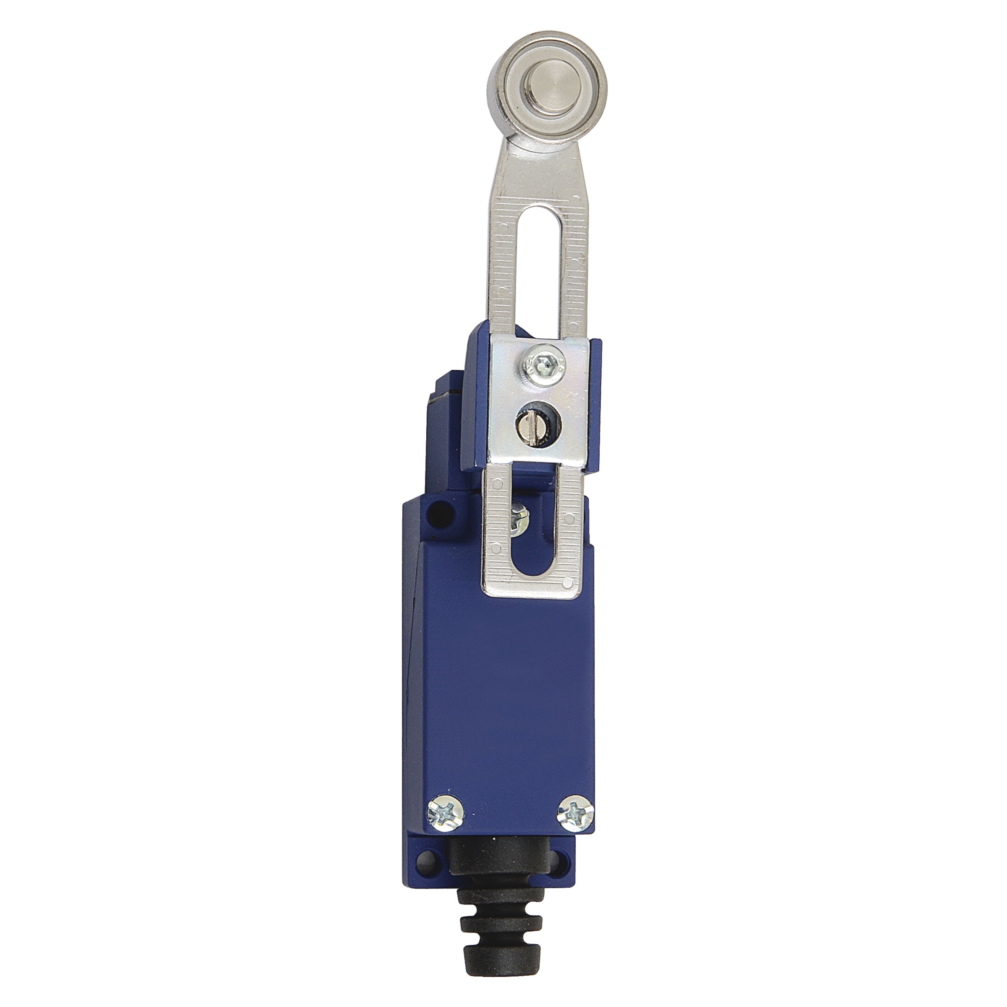

Mastiff Svart 23.Mars.2022 Link til dette innlegget Svart 23.Mars.2022 Jeg har montert motorheis og laget en brakett for å flytte styringen sånn at motoren kan tiltes helt opp og kommer godt ut av vannet. Nå skal jeg automatisere tilt og motorheis med ESP32 og relékort, men jeg trenger en sikring før jeg gjør det. Før jeg monterte motorheisen, skulle jeg bare gjøre tilten automatisert, og da ville det ikke være noe problem, så jeg hadde tenkt å bruke en sånn magnetgreie fra Ali. Men med motorheis kan den ikke bare gå på automatiseringen, den må også fungere når det brukes de vanlige bryterne. Sånn ser det ut når motorheisen er helt oppe og motoren er tiltet opp: Det er ikke mye å gå på. Så hvis motorheisen kjøres nedover mens motoren er tiltet opp, eller hvis motoren blir tiltet over et visst punkt (så pass høyt at det ikke vil skjer mens man kjører, men jeg stoler ikke på meg selv, jeg er distre nok til at jeg før eller senere tilter opp motoren uten å ha kjørt opp motorheisen først), vil det gå veldig galt. Antakeligvis vil jeg rive løs hele styringen. Derfor må jeg ha en bryter som jeg kan koble til releer for både tilt og motorheis, sånn at uansett hva som gjør at styresylinderen kommer for nær hekken, vil den stoppe før det skjer noe. Jeg har en sånn grensebryter på garasjedøra (som er av type LEGO-vindebro), så vinsjen stopper når døra er helt inntil: Men den går ikke an å bruke her, den vil jo ganske fort ruste i filler. Det hender at det spruter opp vann der når jeg bakker. Samtidig skulle jeg helst hatt noe som ikke bare stoppet på et visst punkt, men mer blir som en "plate" jeg kan montere langs de 30-40 centimeterne sånn at den stopper uansett hvilken vinkel styringen kommer mot hekken fra. Forskjellig forhold mellom heis og tilt vil jo skape forskjellige vinkler. Er det noen som har en idé til hva jeg kan bruke? Det må jo helst være noe som er sånn at hvis den svikter, så fungerer ikke tilt og heis i det hele tatt (og så mulighet for å koble rundt releene med en vippebryter om det skulle skje). Sitér dette innlegget Link to post

Fantino Svart 23.Mars.2022 Link til dette innlegget Svart 23.Mars.2022 Har for liten erfaring med motorheis og stor påhenger men for meg høres det ut som om du trenger forrigling slik at tilt ikke kan kjøres uten av motorheis er i en viss posisjon og vice verca? Går det ikke an å feste noen vanntette ‘proxer’ (‘proximity’/nærhetssensorer) på ramma til motorheisen og på tilsylinder og la disse styre rele som kun gir strømforsyning ved rett posisjon? Noen overblikksbilder av mekanismen hadde sikkert hjulpet! Sitér dette innlegget Link to post
Mastiff Svart 24.Mars.2022 Link til dette innlegget Svart 24.Mars.2022 (redigert) @Swingswong Det går vel ikke å styre et mekanisk relé direkte med den? Som jeg skriver, må det kunne stoppe tilting og heising hvis styringen kommer for nær hekken også når jeg gjør det med brytere. Men jeg har liggende en sånn giver som jeg egentlig kjøpte for å lage meg en heismåler. Jeg kan se på den, om det kanskje går an å bruke en ESP32 sånn at den har et "normally open" relé som er avhengig av motstanden. Hm... Her må det tenkes, ja. @Fantino Forrigling funker nok ikke, for det er utallige kombinasjoner av tilt og heis, det er nettopp poenget med motorheisen. På grunt vann kan jeg heise til topp og tilte til akkurat på grensen av der det går over fra sakte tilt til rask tilt, og i kraftige bølger mot båten vil det å senke heisen helt ned og tilte langt opp visstnok være det helt riktige. Men jeg lurer på om jeg fikk en fungerende idé da jeg slet med å få sove i går kveld (det følger med å være feit, femti og ferdig...): Jeg kan kanskje bruke en aluminiumsvinkel og parallellkoble fire sånne brytere, så hvis én av dem blir trykket ned, blir kretsen sluttet, og et relé hindrer tilt opp og heis ned: Det jeg egentlig skulle hatt, er jo en trykkplate, men jeg vet ikke om det fins en sånn som er syrefast eller av aluminium/plast og har vanntett elektronikk. Kanskje jeg kan lage en kombinasjon, ved å bruke to aluminiumsplater som er hengslet i den ene enden og har et par sånne brytere som den over mellom seg? Redigert 24.Mars.2022 av Mastiff (see edit history) Sitér dette innlegget Link to post
Fantino Svart 24.Mars.2022 Link til dette innlegget Svart 24.Mars.2022 @Mastiff For meg høres det ut som om du trenger posisjonssensorer på både heis og tilt og må definere ‘lovlige’ og ‘ulovlige’ kombinasjoner?.. ELLER utstyre styringen som ikke må skades med proxer som bryter strømmen rett før evt kollisjon inntreffer?.. Hadde vært lettere med bilder som gav litt mer overblikk tror jeg. Finnes utrolig mange typer sensorer. Sitér dette innlegget Link to post
Mastiff Svart 24.Mars.2022 Link til dette innlegget Svart 24.Mars.2022 Jeg vil som sagt helst ikke bruke sensorer, jeg vil ha noe mekanisk som er helt uavhengig av alle former for kretskort og som bryter strømmen uansett hvordan det tiltes eller heises (så jeg kobler nok releet til tilten direkte på tiltreleet inni motoren). Det må være noe så enkelt og pålitelig som en endestoppbryter. Jeg skal først prøve meg med de hornbryterne som jeg kom på å bruke i går kveld/natt. Jeg skal innom Maritim på tirsdagen, så jeg tar med meg fire sånne da og gjør et par forsøk med dem og en vinkel. Så melder jeg fra om det funker. Sitér dette innlegget Link to post
Fantino Svart 24.Mars.2022 Link til dette innlegget Svart 24.Mars.2022 @Mastiff Dårlig ordvalg fra meg - jeg tenkte også på en form for endestoppere. Må jo finnes slike som er beregnet for tøft miljø. Sitér dette innlegget Link to post
Mastiff Svart 24.Mars.2022 Link til dette innlegget Svart 24.Mars.2022 Ja, sikkert. Men foreløpig vil jeg prøve med de bryterne, jeg har en ganske god anelse om at jeg skal få det til. Sitér dette innlegget Link to post
Fantino Svart 24.Mars.2022 Link til dette innlegget Svart 24.Mars.2022 Du feks slike vanntette brytere med både NO/NC kopling som regagerer med en gang den der fjæra toucher noe: NOK 7.60 5% Off | 1Pcs Waterproof travel switch ME-9101 Momentary Limit Switch 1NC/1NO 5A/250VAC https://a.aliexpress.com/_mNTrn6o Sitér dette innlegget Link to post
Mastiff Svart 24.Mars.2022 Link til dette innlegget Svart 24.Mars.2022 Den var snedig og bedre enn de hornbryterne! Tre sånne parallellkoblet, så jeg er sikker på at iallfall én av dem fungerer... Jeg ser bare ett mulig problem: Kan ikke bevegelsene i båten utløse dem, sånn at tilten og heisen ikke funker under fart og i bølger? Det jo også litt synd at de er så lange, men jeg kan vel sette dem skrått eller noe sånt. Sitér dette innlegget Link to post
Fantino Svart 24.Mars.2022 Link til dette innlegget Svart 24.Mars.2022 Mastiff skrev 24 minutter siden: Den var snedig og bedre enn de hornbryterne! Tre sånne parallellkoblet, så jeg er sikker på at iallfall én av dem fungerer... Jeg ser bare ett mulig problem: Kan ikke bevegelsene i båten utløse dem, sånn at tilten og heisen ikke funker under fart og i bølger? Det jo også litt synd at de er så lange, men jeg kan vel sette dem skrått eller noe sånt. De kommer i diverse utførelser med varierende lengde ser jeg så det burde ikke være et problem. Men de bør sikkert ikke være så lange at de kutter når du danser på bølgetoppene nei ? Sitér dette innlegget Link to post
Mastiff Svart 24.Mars.2022 Link til dette innlegget Svart 24.Mars.2022 Jeg har litt problemer med å finne en kort. Kan man kappe ned fjæra på den? Jeg ser de har en som heter ME-8169, kanskje den er lettere å kappe ned? Det er jo fjær bare ut til et visst punkt på den. Sitér dette innlegget Link to post
Fantino Svart 24.Mars.2022 Link til dette innlegget Svart 24.Mars.2022 Mener du bør kunne kappe til alle de 3 på nederste rad der. Sikkert best med de med minst vekt i tuppen i utg pkt? Sitér dette innlegget Link to post
Swingswong Svart 24.Mars.2022 Link til dette innlegget Svart 24.Mars.2022 Jeg ville ikke brukt bryterne over. Har sett en del ødelagte slike. En type reed bryter kan være en løsning. Disse kan trigge små relér. Finnes masse typer. Her er en type med IP69K https://www.directindustry.com/prod/steute-schaltgeraete/product-16460-739501.html Sitér dette innlegget Link to post
