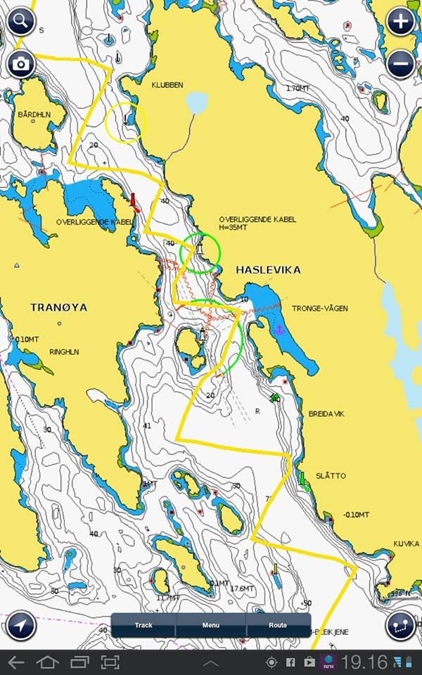

Du mener 30 grader til relativ vind da? Setter du på gps tracking og tar noen slag vil du vel neppe få til noe som er bedre enn 90 grader fra side til side? Og da er du nesten på turkatamaran-i-lite-vind-nivå? Du regne inn 10 grader avdrift og 5 grader på forskjell mellom AWA og TWA.

Målt på vindinstrument der vi ser på sann vindhastighet og sann vindvinkel. Dvs "tru" ikke "apparent".
fart målt som SOG, kontrollmålt strøm mot fart gennom vannet. Fart gjennom vannet er nylig kalibrert
Ser du på polardiagrammet ser du hva båten ideelt skal prestere. Vi pleier å oppnå omtrent de fartene om vi gidder å trimme litt aktivt :wink:

Virker veldig rart at du skal klare å krysse med TWA ned mot tredve grader. På min båt er det rundt 45 grader i lett vind, og såvidt under 40 i mellom til høy vindstyrke. Å stå høyere er vanskelig, og vil i hvertfall redusere VMG (pining).

Det var det instrumentene våre viste  - rett eller feil. Men vi hadde en fin seilas :yesnod:

Jeg er litt nerd, så prøvde å finne båter som har 30 grader som optimal kurs, uten hell. TP 52 og en 90 fots regattabåt var best med ca 35 grader, Volvo Ocean 60 ca 38 grader, mens 70 foteren var rett over 40 grader.
For de fleste er en fin seilas viktigst, tallnerdene finner gleden i å sjekke tall. Vi må alle ha våre hobbyer.

Å finne ut hvilken kryssvinkel du ha reelt sett er jo enkelt. Åpne kartprogrammet på mobil eller plotter, start tracking, seil så høyt du klarer med normal fart. Slå, gjør det samme for motsatte halser, slå tilbake og fortsett mange ganger. Mål så slagvinkelen og del på to. Da blir det riktig uansett hva instrumentene sier. Du skal få en kasse whisky om du klarer 30 grader ;)
