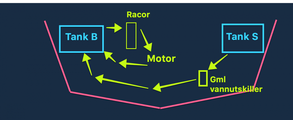

Grand Banks jr Svart 4.Juni.2020 Link til dette innlegget Svart 4.Juni.2020 Nytt kopi-filter er kjøpt inn. Kommer vel til uken. Bør det koples slik? Tanken er at gammel vannutskiller blir værende og sortere ut vann, deretter Racor og til slutt finfilter. Sitér dette innlegget Fiskebåten: Shetland 498 - min 16" "speed sjark" - 60 HK Evinrude VRO (deaktivert VRO) Turbåten: Neptim 8000, VP TMD40A TAMD41B Link to post
Gullfisk Svart 4.Juni.2020 Link til dette innlegget Svart 4.Juni.2020 Jeg ville droppet den gamle. Det er vel ikke ofte du ser i den, så da ville jeg heller se det i den nye. Ikke sikkert du ser noe vann i racor, før den gamle er full, og det er vel ikke ønskelig. Sitér dette innlegget Link to post
Sjeldenutpå Svart 4.Juni.2020 Link til dette innlegget Svart 4.Juni.2020 Grand Banks jr skrev for 3 timer siden: Tanken er at gammel vannutskiller blir værende Nei. Racor gjer den jobben utmerket aleine. Sitér dette innlegget Yanmar 6LYA-STP 340hk Link to post
Grand Banks jr Svart 4.Juni.2020 Link til dette innlegget Svart 4.Juni.2020 Flott, da erstatter jeg med andre ord bare vannutskilleren med det nye Racor kombifilteret. Sitér dette innlegget Fiskebåten: Shetland 498 - min 16" "speed sjark" - 60 HK Evinrude VRO (deaktivert VRO) Turbåten: Neptim 8000, VP TMD40A TAMD41B Link to post
Grand Banks jr Svart 4.Juni.2020 Link til dette innlegget Svart 4.Juni.2020 Hmm... Kan jeg (med hell) bruke den gamle vannutskilleren mellom tank på styrbord side og babord side? I dag så er det to tanker fast forbundet med rør. Diesel i tank S (Styrbord) renner bare over til tank B (Babord) og nivået utjevnes. Motoren henter kun diesel fra Tank B. Retur går også til B. Så diesel i tank B bli polert, men i tank S er den stillestående. Vil den gamle vannutskilleren ved plassering på bildet her hindre vann og noe drit fra å renne fra tank S til tank B? Eller er dette bare unødvendig komplisert, og kanskje vannutskiller ikke en gang fungerer når det nesten ikke er flow? Så det er kanskje bare best å la Racor gjøre jobben alene og glemme tank S? Sitér dette innlegget Fiskebåten: Shetland 498 - min 16" "speed sjark" - 60 HK Evinrude VRO (deaktivert VRO) Turbåten: Neptim 8000, VP TMD40A TAMD41B Link to post
Sjeldenutpå Svart 4.Juni.2020 Link til dette innlegget Svart 4.Juni.2020 Grand Banks jr skrev for 2 timer siden: Vil den gamle vannutskilleren ved plassering på bildet her hindre vann og noe drit fra å renne fra tank S til tank B? Usikker om det krevst litt fart på gjennomstrømming, men tanken er god. Problemet vil kanskje bli at stusser blor så små på parallellslange at tankene ikkje utjevner raskt nok slik at båten legg seg skeiv? Sitér dette innlegget Yanmar 6LYA-STP 340hk Link to post
Fantino Svart 4.Juni.2020 Link til dette innlegget Svart 4.Juni.2020 Kan ikke forstå at du vil gjøre så mye galt ved å kople slik, så sant du får det gamle filteret under tanknivå da. Når tank S fylles vil jo flow være betraktelig og en fin rutine kunne jo være å drenere det filteret etter tankfylling for å sjekke for vann. Har du fått diesel med vann/vann med diesel så burde jo vannet dukke opp der først. En enda finere rutine ville selvsagt vært å bare kikke i glasset.. ? Sitér dette innlegget Link to post

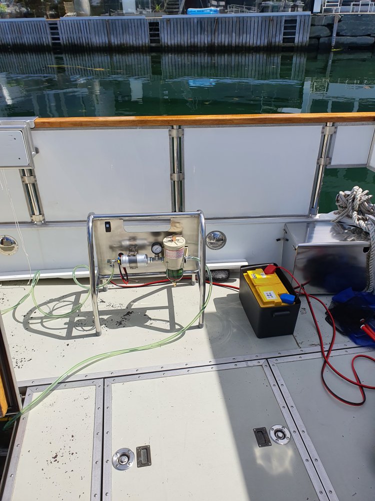

Ludolf H Svart 4.Juli.2020 Link til dette innlegget Svart 4.Juli.2020 Første test av hjemmelaget dieselfiltersystem Sitér dette innlegget Link to post
TrikkerN Lønning Svart 4.Juli.2020 Link til dette innlegget Svart 4.Juli.2020 Ludolf H skrev 17 minutter siden: Første test av hjemmelaget dieselfiltersystem Dette ser bra ut. Anbefaler tappekran til filteret ? Sitér dette innlegget Link to post
Mix Svart 4.Juli.2020 Link til dette innlegget Svart 4.Juli.2020 Hvilken pumpe har du brukt @Ludolf H ? Sitér dette innlegget Link to post
Ludolf H Svart 4.Juli.2020 Link til dette innlegget Svart 4.Juli.2020 Biltemapumpe varenr 52-250 Sitér dette innlegget Link to post
TrikkerN Lønning Svart 4.Juli.2020 Link til dette innlegget Svart 4.Juli.2020 Ludolf H skrev 10 minutter siden: Biltemapumpe varenr 52-250 Samme pumpe som jeg har opplegget mitt ? Sitér dette innlegget Link to post
FamFar Svart 8.Juli.2020 Link til dette innlegget Svart 8.Juli.2020 Hvorfor manometer og hvor fikk du det og fittings fra? Sitér dette innlegget Link to post
enslagsgjest Svart 8.Juli.2020 Link til dette innlegget Svart 8.Juli.2020 FamFar skrev 10 minutter siden: Hvorfor manometer Er vel for å se om filteret begynner å bli tett? Sitér dette innlegget Jeg er en slags gjest Link to post
Ludolf H Svart 8.Juli.2020 Link til dette innlegget Svart 8.Juli.2020 vakuum manometer fra China for å kunne se når filteret er på vei til å gå tett. Fittings kjøpt hos Tess, ansastnippler 3/8"×12mm×1.5 og 3/8"×18mm×1,5. 3/8"Tee stykket hadde jeg fra før Sitér dette innlegget Link to post

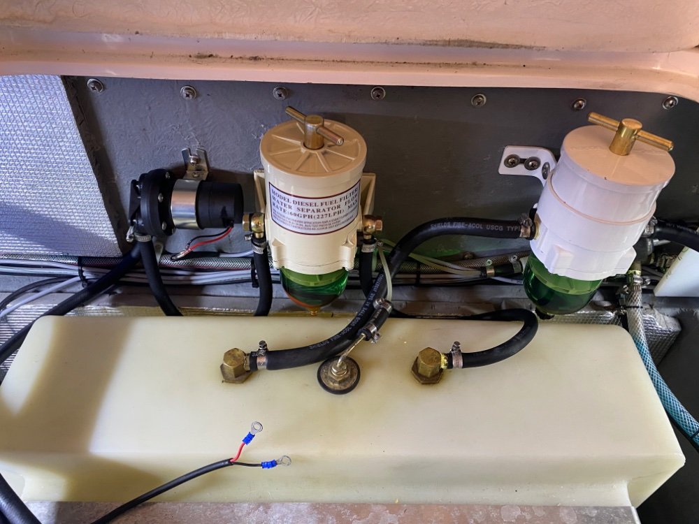

Swingswong Svart 11.Mars.2022 Link til dette innlegget Svart 11.Mars.2022 Da er dieselpoleringsgreiene mine på plass. Filter til høyre er fra tank til motor. Pumpe til venstre suger gjennom venstre filter og tilbake til tank. Gjorde en test der jeg fylte en kanne. Systemet sirkulerer ca 100L/timen. Skulle gjerne hatt en pumpe som ga dobbelt mengde, men neste størrelse jeg fant var 2000L/time og det alt for mye. Sitér dette innlegget Link to post
Hulda Svart 11.Mars.2022 Link til dette innlegget Svart 11.Mars.2022 Tok meg fem minutter å finne sugepumpe, diesel, 250 l/min på Amazon. Masse å få kjøpt. Sitér dette innlegget Link to post
Swingswong Svart 11.Mars.2022 Link til dette innlegget Svart 11.Mars.2022 Da er du kanskje brydd med å finne en til meg? Sitér dette innlegget Link to post
