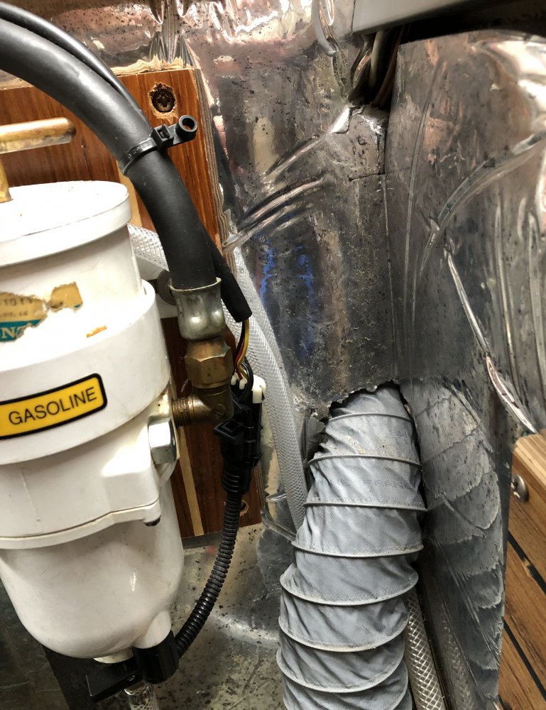

Jeg har singel Racor 500, og har jo funnet ut dette med at eventuell luft blir "fanget", fordi dieselen må ut i for lav høyde. Det er veldig plagsomt å være avhengig av å ha en ekstra kanne e.l. med diesel ombord, og tankene er plassert for lavt til at jeg kan satse på at det renner riktig vei.  Siden VP D6 "bare suger", så er det ingenting annet enn slanger og ventiler mellom tanker og forfilter, og jeg ønsker meg en manuell pumpe, f.eks. en blærepumpe, før innløpet på forfilteret.  I tilfelle gjennomstrømningen i den er for liten, så bør den plasseres i en bypass forbi en ventil, som stenges mens jeg pumper Racor-huset fullt.  Jeg tenker det beste er å plassere dette opplegget like før inntaket, som er vist på bildet under.  For å finne ut hvilke deler jeg trenger, må jeg først vite hva slags gjenger og evt. tetningsløsning som er brukt mellom slangen og Racor'en.  Jeg ville kanskje helst splittet mellom slangen og bendet på bildet.  Lurer på om det kan være en 3/8" BSP variant...
Dette er en Scand Baltic fra 2007, og filterhuset er den typen som Volvo setter navnet sitt på.  Er det noen som vet hvilke gjenger der er i hver ende på det bendet i bildet?
