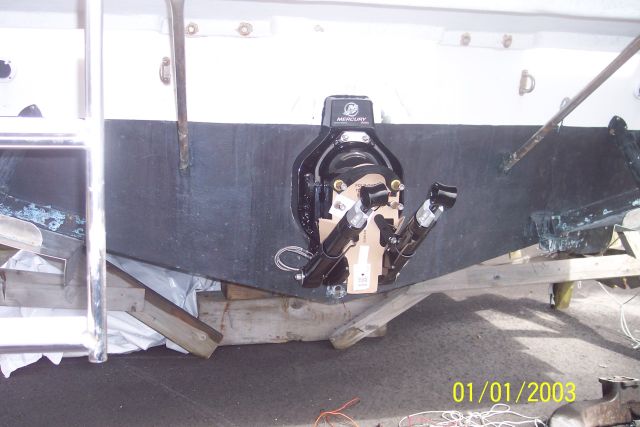

Da er vi i gang med montering av ny motor :cool:
Har demontert gammel transom og montert ny. Flyttet frem motorfestene og fjernet en del som skal vekk. Vasket motorrom og gjort klart for påsmøring av topcoat så det blir rent og pent :cheers: Skal også bygge en liten plattform for sjøvannsfilter. Kanskje motoren kommer inn på torsdag :rolleyes:
Datoen på bildene er feil av en eller annen grunn :eek:
Bilde
Litt gammel og nytt
Bilde
Transom fra utsiden
Bilde
Den gode mekaniker in action
