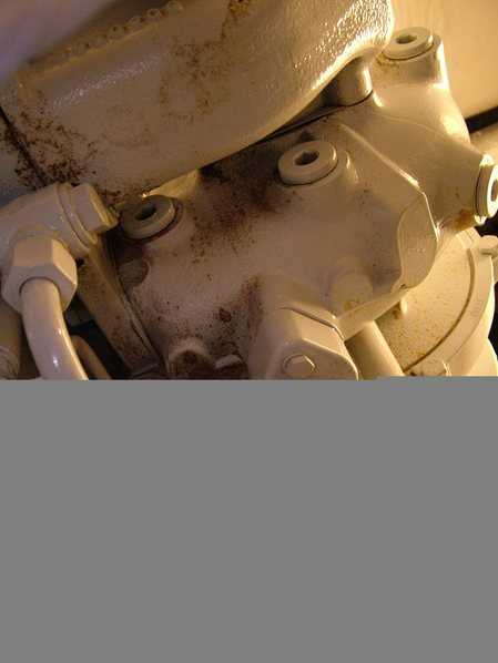

skibsplast ohoi Svart 29.Januar.2009 Link til dette innlegget Svart 29.Januar.2009 Eg trur ikkje eg tok bilder at rustskadane frå 2005, men kan vise bilder fra august 2008. Les hva PandaPP skriver om bildene. Detter er ikke bilder av rusten på motor som det ble reklamert på, disse bildene er tatt etter motor ble lakkert. Slik jeg forstår det, ble det først reklamert på at motoren rustet, etterpå ble det reklamert på utførelsen av reparasjonen. Manglende tildekking, dårlig håndverksmessig utførelse, tilgrising av motorrom osv Sitér dette innlegget River 350 med 10 hk mercury Suzumar 320 med 6 hk Suzuki Motor stjålet. Link to post

PandaPP Svart 30.Januar.2009 Emnestarter Link til dette innlegget Svart 30.Januar.2009 Har tidligere spurt om du kan poste eposten/brevet der Frydenbø sier at det er kundens ansvar å sjekke at tegninger stemmer. Har ikkje lukkast å henta fram igjen e-posten, men har ikkje gitt opp! Har du bilder av rustskadene? Sikkert mange som er intr. i å se hva det dreier seg om. Fant eit bilde av rusten frå 2004, før oppstart. Les hva PandaPP skriver om bildene. Detter er ikke bilder av rusten på motor som det ble reklamert på, disse bildene er tatt etter motor ble lakkert.Slik jeg forstår det, ble det først reklamert på at motoren rustet, etterpå ble det reklamert på utførelsen av reparasjonen. Manglende tildekking, dårlig håndverksmessig utførelse, tilgrising av motorrom osv Det er riktig som Shipsplast ohoi skriver, men det var det at dei gav blaffen i tiltaka for å forhindre forurensing i motoren, som var utslagsgivande for at eg ikkje ville ha motoren!!! Sitér dette innlegget Link to post
