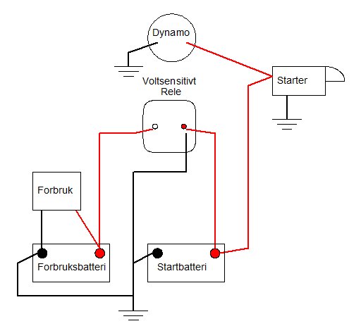

tuffff Svart 16.Februar.2011 Link til dette innlegget Svart 16.Februar.2011 På koblingsskjemaet til Bilteme-releet brukes betegnelsene hovedbatteri og hjelpebatteri. Noen som vet hva som ansees som hovedbatteri i dette tilfelle? Er det startbatteriet? I min tankegang ombord er det nemlig forbruksbatteriene som er hovedbatteriene, men jeg har en mistanke om at Biltema tenker omvendt. mvh tuffff Sitér dette innlegget Link to post
Sjøtunga Svart 16.Februar.2011 Link til dette innlegget Svart 16.Februar.2011 Hv er det noe som hindrer deg i å definere forbruksbatteriene som hovedbatteri? Sitér dette innlegget Et fyselig, humsk, hyrlig, smakelig, forskamma og behøvla tyske med fattelig mange bønhørlige lemper. Bruker kun kvemsord på BP! Link to post
Brigg Svart 16.Februar.2011 Link til dette innlegget Svart 16.Februar.2011 (redigert) mateco skrev On 15.2.2011 at 21.32: To hovedterminaler med M6 bolt/mutrer. Sensespenning føles på den røde (primær) og minus signalkabel Releet bryr seg vel egentlig ikke mye om hva som er hva. Uansett må man vel koble den røde terminalen/bolten til pluss på det batteriet som får lading fra dynamoen og signalkabelen til minus. Den andre terminalen kobles til pluss på det batteriet (evnt. banken) som skal lades i tillegg. Brigg Redigert 16.Februar.2011 av Brigg (see edit history) Sitér dette innlegget Viksund 340 St. Cruz: Tre-roms fritidsbolig med to terasser og fleksibel beliggenhet. 2009 - 0000: Viksund 340 St.Cruz Fly m/VP D6-370/HS80AE 2003 - 2009: Halco 29 Offshore Fly m/VP 41B/290DP Link to post

tuffff Svart 16.Februar.2011 Link til dette innlegget Svart 16.Februar.2011 Sjøtunga skrev On 16.2.2011 at 14.38: Hv er det noe som hindrer deg i å definere forbruksbatteriene som hovedbatteri? Ingenting egentlig, men det jeg lurte på var hva Biltema definerer som hovedbatteri. Brigg skrev On 16.2.2011 at 14.40: Uansett må man vel koble den røde terminalen/bolten til pluss på det batteriet som får lading fra dynamoen og signalkabelen til minus. Den andre terminalen kobles til pluss på det batteriet (evnt. banken) som skal lades i tillegg. Akkurat - takk. Dette går nemlig ikke frem av koblingsskjemaet. Der står det kun rød til + hovedbatteri og den andre til + hjelpebatteri. Dersom jeg da kobler rød til forbruksbanken (som ikke får direkte lading fra dynamo), så blir vel det hele tullball uten lading av begge bankene? mvh tuffff Sitér dette innlegget Link to post

mateco Svart 16.Februar.2011 Emnestarter Link til dette innlegget Svart 16.Februar.2011 tuffff skrev On 16.2.2011 at 15.48: Ingenting egentlig, men det jeg lurte på var hva Biltema definerer som hovedbatteri. Vil tro at instruksjonen mener at startbatteriet er hovedbatteri. Et forenklet koblingsskjema: Når motor startes så lader dynamo startbatteri. Når startbatteriet når en spenning på 13.3V så kobles forbruksbanken inn for ladning og begge batteriene lades av samme dynamo. Når motor stanses så synker etterhvert batterispenningen. Når de sammenkoblede batteriene når 12.8V så kobles startbatteriet ifra forbruksbanken slik at du alltid er sikret startstrøm til motoren, uansett hvor langt nede du tapper forbruksbanken. Bjørn Sitér dette innlegget Jo mere man lærer jo mere kunnskap får man om hva man ikke vet !! Link to post

Cannonfodder Svart 16.Februar.2011 Link til dette innlegget Svart 16.Februar.2011 Tror faktisk ikke relet vil funke om du bruker forbruksbatteriet som hovedbatteri. Ha montert BEP sin versjon, og sån som jeg forstår det så lades hovedbatteriet direkte fra motoren, mens hjelpe/forbruksbatteriet får lading igjennom releet når spenningen er høy nok. Men, om diskusjonen går på hva som skal kalles hoved/hjelpe batteri i båtene deres, så skal selvfølgelig ikke jeg legge meg opp i det :D Sitér dette innlegget Link to post
