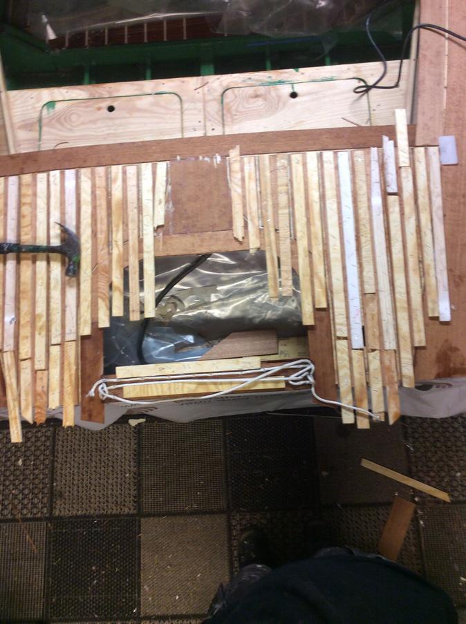

Har tullet litt rundt i garasjen igjen og fått limt på siste del av dekket. Det blir en del søl. Prestert til og med å søle epoxy over hele arbeidsbenken, meg selv, gulvet og deler av båten. Mye banning...

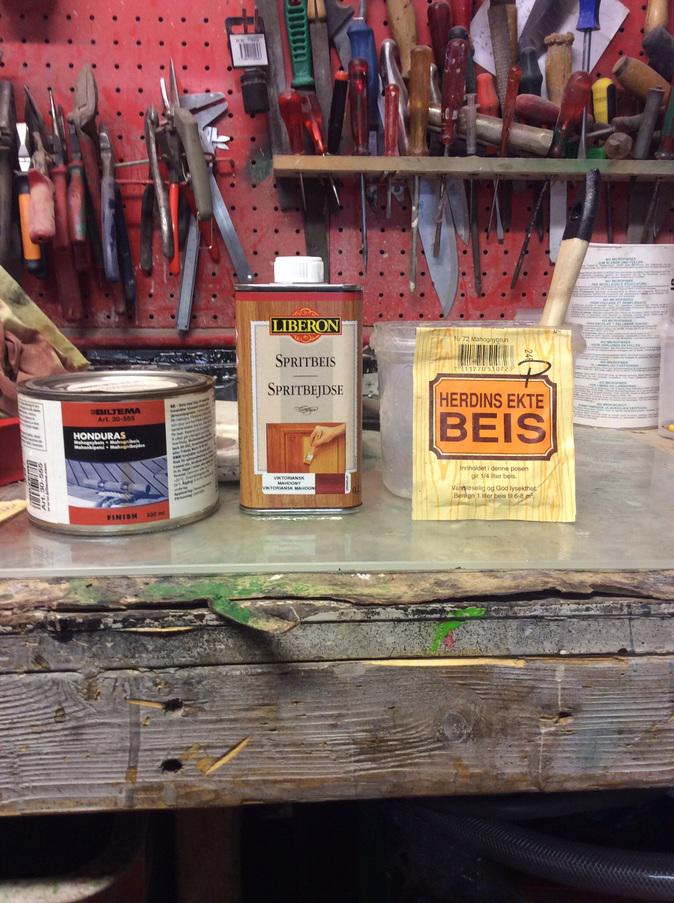

Jeg har gjort noen små eksperimenter for å komme frem til en tilfredstillende fargetone. Produktene avbildet er hva jeg har brukt. Herdins vannbasert og Liberonbeisen ga faktisk en fin mørk tone med noe rødskjær, akkurat hva jeg er ute etter til dollbord og midtfisk, men jeg vet egentlig ikke om disse to produktene lar seg kombinere da den ene er vannbasert og den andre spritbasert. Biltemaproduktet er bare tull...

Måtte fjerne tildekkingen av den neste ferdige motorbrønnen, hadde behov for å se på noe blankt. Brukte flaggline under stiftene i kuvingen over akterspeilet. stiftene gikk dypt inn og sitter fast, brukket av tett til treverket. Selvsagt har loddebolten som jeg kjøpte på Jula ifjor tatt kvelden og da er det jo bare å kjøpe ny.

Det var mye fint! Angående farge, så vil jeg tru at Herdins og Liberon er bra, fargemetta, produkter. Tynning er lettere enn å måtte stryke flere lag for å mette. For en haug med år sida dreiv jeg med kniver. Slirene ble farga med spritbasert beis, men da under navnet Narvsverte. Prøvde meg med Herdins beis på skaft, men endte opp med lærbeis på trevirket også (dvs. etter ei stund foretrakk jeg naturell)  Disse produktene er kjennetegna ved å ha høy tetthet av fargepigmenter, slik at det kan tynnes. Strykes ut med fille, gjerne fukta med samme løsemiddel som det en skal bruke videre, eller det som er i beisen. Det var ikke dyrt. Kan være noe å tenke på. Jeg skal se om jeg har noe igjen ettelleranna sted. Fant et utsalg her: http://www.jjensen.no/laerfarge-kontaktlim-epoxylim-superlim-laerpleie-laerfett-laerolje-laerfinish-trefinish#narvsverte
Redigert av Erik AN (see edit history)
Liberonvarianten er den samme som jeg har brukt på skroget. Kanonprodukt, men man må ha tunga beint i munnen og jobbe brennkvikt, jeg påførte med klut. Stor fare for skjolding da det fordamper kjappere enn lynet.
Jeg utbedret et par skjolder med en acetonfuktet fille.
Vet du hvordan narvsverte oppfører seg med epoxy. Er ikke dette veldig fettholdig?
Ok. Leste innlegget ditt en gang til og ser nå at narvsverte er spritbasert.. da må det være gode greier
