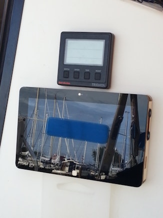

Popeye70 Svart 30.September.2015 Link til dette innlegget Svart 30.September.2015 Hvis man bare så seg råd med plasseringen er jo denne i omtrent samme prisleiet og det blir en helt annen størrelse... Jeg så på det displayet også, men konkluderte med at 14" var for stort for meg, og jeg synes også at 1366x768 er for lav oppløsning på en så stor skjerm. Det hele koker vel ned til smak og behag pluss tilgjengelig plass... Sitér dette innlegget SY Almara - 2005-modell Dufour 385 GL Link to post
Randesund39 Svart 30.September.2015 Link til dette innlegget Svart 30.September.2015 Hvordan blir det med IP klassen til noe slikt Popeye? JEg antar mange bør ta høyde for en liten vannskvett og kansje dugg/ høy luftfuktighet? jeg mener ikke at du skal IP klasse boksen det snakkes om, men er vann/ fukt med i bildet her? Sitér dette innlegget Link to post
Popeye70 Svart 30.September.2015 Link til dette innlegget Svart 30.September.2015 (redigert) Hvordan blir det med IP klassen til noe slikt Popeye? JEg antar mange bør ta høyde for en liten vannskvett og kansje dugg/ høy luftfuktighet? jeg mener ikke at du skal IP klasse boksen det snakkes om, men er vann/ fukt med i bildet her? Vi snakker nok om IP00 for min kasse. ;-) Jeg skal uansett bruke skjermen nede i båten (lukket seilbåt), så den vil ikke være eksponert for annet enn samme luftfuktighet som alt annet stæsj nede i båten. Jeg har såvidt vurdert å pensle baksiden av displayet med PlastiDip, men vet ikke hvor lurt det er. Alternativet er vel å lage/tilpasse en kasse og PlastiDip'e denne innvendig. Selve displayets forside er jo av glass og dermed vanntett, så det er baksiden som evt må beskyttes (hvis jeg gidder). Redigert 30.September.2015 av Popeye70 (see edit history) Sitér dette innlegget SY Almara - 2005-modell Dufour 385 GL Link to post

LASER_WOLF Svart 2.Oktober.2015 Link til dette innlegget Svart 2.Oktober.2015 (redigert) skisse for vanntett innkapsling av skjerm: http://i.imgur.com/bWkIDrv.jpg støpes i glassfiber, basert på denne skjermen og denne av/på knappen (resten av delene er litt usikkert enda) trenger en beskyttende film (som også reduserer refleksjon) for å dekke lcd skjermen Redigert 2.Oktober.2015 av LASER_WOLF (see edit history) Sitér dette innlegget Link to post
Popeye70 Svart 2.Oktober.2015 Link til dette innlegget Svart 2.Oktober.2015 Skjermen i seg selv er vanntett, så du trenger ikke membran foran denne hvis du klarer å få kantene tette. Membran vil også kunne gi mer ufølsom touch. PS: det største hullet i skjermens overflate /er/ faktisk et hull, ikke bare et gjennomskinnelig område for en sensor. Om du tetter hullet eller lager en ramme som går langt nok inn til å dekke over hullet får du finne ut av selv. Jeg lager ramme som overlapper, og legger en tynn gummipakning mellom ramma og skjermen for å tette litt. Sitér dette innlegget SY Almara - 2005-modell Dufour 385 GL Link to post
LASER_WOLF Svart 2.Oktober.2015 Link til dette innlegget Svart 2.Oktober.2015 hmm, jaok, hadde vært veldig spennende å se bilder når du er ferdig :)fant forresten en innkapsling som ser jæskli grei ut, men den er forferdelig dyr (5000(!)): http://www.seatronic.no/monteringsutstyr-innbyggingsbokser-c-253_257/scanstrut-sailpod-p-3689 (mer info: http://www.pronav.no/gendocs/scanstrut_katalog_2015.pdf)med film mener jeg sånn "anti-reflective coating" som beskytter mot riper, småskader og (som i grunn er det viktigste) refleksjon i direkte sollys, tror det skal gå greit viss man kjøper en type som laget for touchscreens her er et bilde av den samme skjermen brukt i sollys: https://hackster.imgix.net/uploads/image/file/75095/tmp_4454-IMG_20150913_103709-1821878587.jpg?w=580&h=435&fit=max&fm=jpg&s=9fd01b9ed39491c233180df668cf9881blir kanskje noe sånnt som dette:https://youtu.be/K-JcyOKAsNYhttp://www.photodon.com/c/LCD-Protective-Films.htmlhttp://www.apioptics.com/pdf/Smooth-AR-Film.pdf Sitér dette innlegget Link to post
Popeye70 Svart 5.Oktober.2015 Link til dette innlegget Svart 5.Oktober.2015 Jeg kjøpte ett eks av alu-kassen fra Bud Industries (som nevnt av LAZER_WOLF) bare for å teste, og målene er så godt som perfekte. Her ligger displayet oppå boksen: Sett fra siden: Sett skrått nedenfra: Ulemper med denne kassen: - Veldig kantete (kan kles inn med trelister for å gjøre den "mykere") - Bakdekselet er ikke avtagbart. Man må kutte hull for kabler, knapp osv. Uansett kommer jeg til å bygge en løsning med denne boksen, så får jeg se hvordan jeg løser utfordringene underveis. Greit med 10 tommeltotter, gitt... Sitér dette innlegget SY Almara - 2005-modell Dufour 385 GL Link to post
