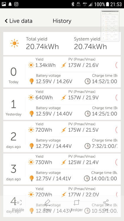

dennrick Svart 30.Juni.2017 Link til dette innlegget Svart 30.Juni.2017 Som noen nevner over, så er min største "åpenbaring" at panelene har erstattet behovet for å ligge i hjemmehavn med landstrøm. Forrige uke med to kjøleskap på. 2x100W fastmontert og et 100W liggende litt her og der. Riktignok har det vært ganske fint vær sist uke, men ser at det også lades en del selv med skyet/regn. Ny historikk fra idag: Sitér dette innlegget Skipsplast 605 | Bavaria 300 Sport | Uttern D66 | Bavaria 28 Sport | Bavaria 39 HT Sport + Grand RIB 380 | Grand RIB 650 Golden Line 200HK | Bavaria 42 Vision Link to post

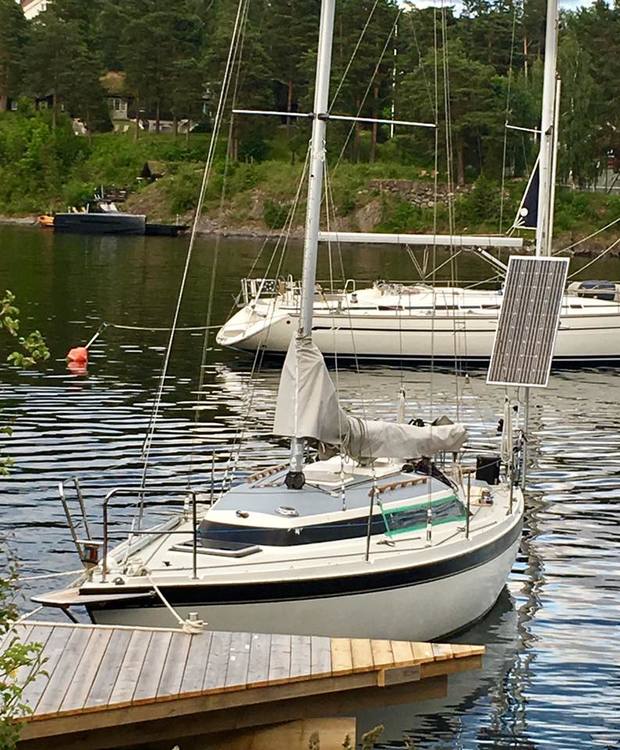

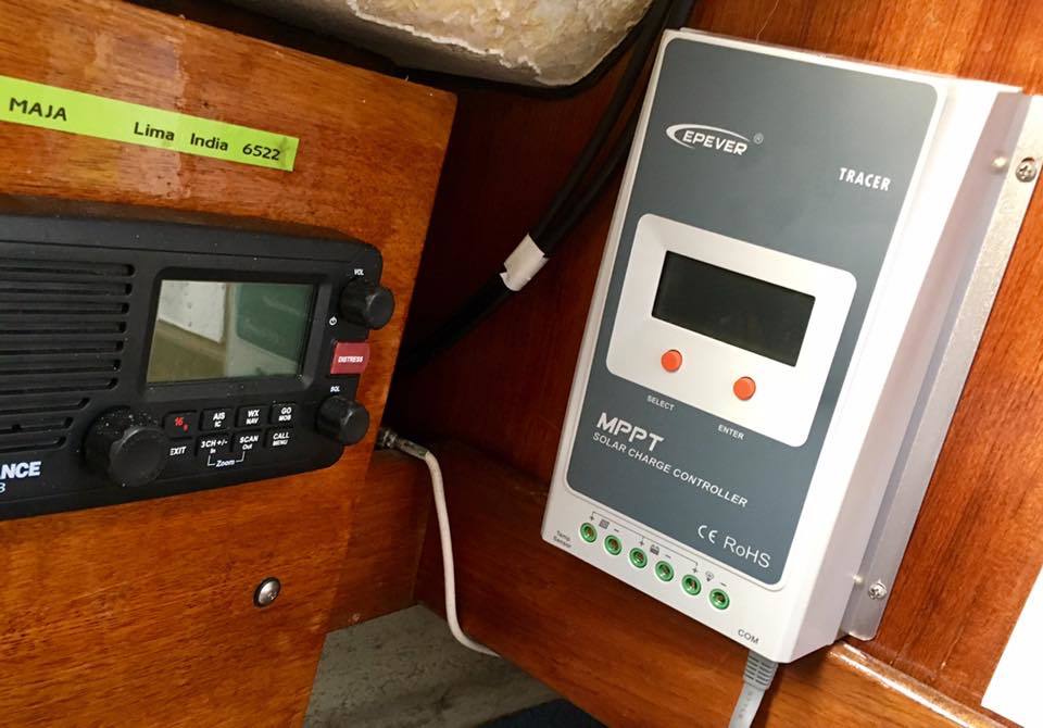

Artekno Svart 30.Juni.2017 Link til dette innlegget Svart 30.Juni.2017 Mye kostbare løsninger her. Jeg har vel sneket meg bakveien inn i klubben med kostnad for 140w panel, 20A MPPT og kontrollenhet på tilsammen 3200,-..... Sitér dette innlegget Maja - LI6522 - MMSI: 258 137 150 Link to post
VannTro Svart 1.Juli.2017 Emnestarter Link til dette innlegget Svart 1.Juli.2017 Nå mangler jeg 100 watt i forhold til @dennrick, men i går var det bra forhold. Vi mistet for øvrig 3 timer lading da vi gikk for motor med dynamo-lading. 1.34 kw lar seg likevel høre me 2 x 100 watt ? Sitér dette innlegget Medlem av: KNBF - RS - Holmestrand Båtforening - Holmen Motorbåtforening - Norsk Trawler Klubb - Clipper Klubben Båthistorikk fra 1975: Pioner 11(med rør-ramme) - 3hk Evinrude Yachtwin / 1979 Pioner 8 - 4 hk Johnson / 1983 With 300 Dromedille - 35hk Evinrude / 1979 Viksund 27 Columbi - Yanmar 3QM30 30hk / 1977 Marex 23 DC - Mercruiser 319D 180hk / 2005 Askeladden 525 Excel - Mariner 90 2-takt / 1987 Fjord 880 AC - FordSabb 2728T / 2011 Clipper 36 Sedan - Cummins QSB 5.9 230hk. Link to post

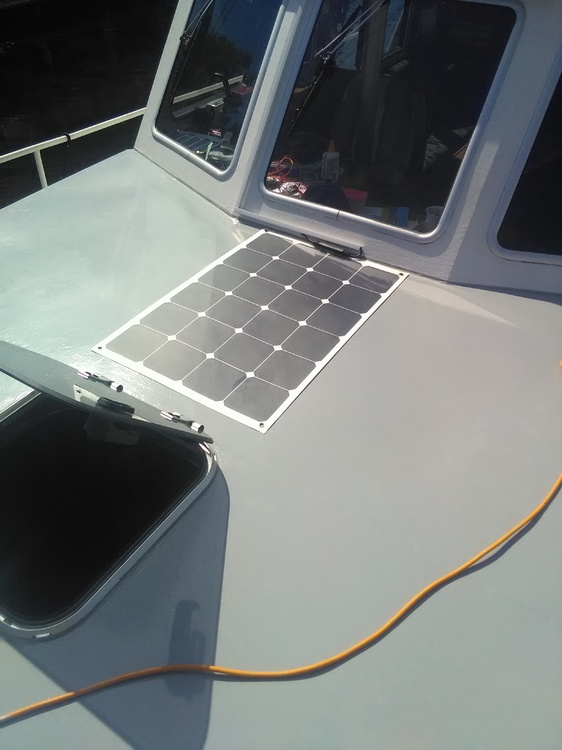

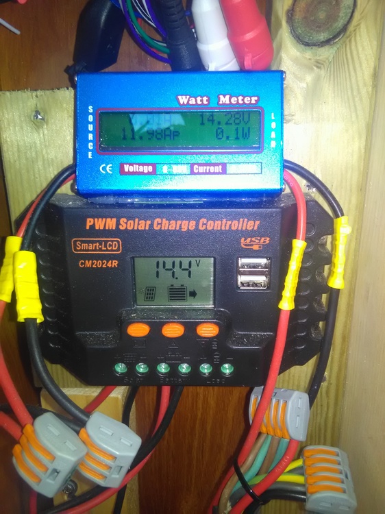

Jernklumpen Svart 1.Juli.2017 Link til dette innlegget Svart 1.Juli.2017 2x50watt panel 1500.-og 1x80watt flexibelt på dekk 1200.-, regulator til 100.- wattmeter til 100.- Totalt 2900.- for 180watt paneler. Max lading hittil er 10ah Sitér dette innlegget Båt er livet. ørnvik15fot m 40hk tohatsu, fjord weekend24 m 260bensin, bayliner 29 m300bensin.. Dalmarin 38 stålbåt med flybridge og tmd 70 diesel 235kh ,750liter vann Link to post

VannTro Svart 1.Juli.2017 Emnestarter Link til dette innlegget Svart 1.Juli.2017 Mye strøm for pengene Jernklumpen ! Takker for øvrig for fjørkre, det ser skikkelig snadder ut og skal tilberedes med andakt og følelse Snakkes ! Sitér dette innlegget Medlem av: KNBF - RS - Holmestrand Båtforening - Holmen Motorbåtforening - Norsk Trawler Klubb - Clipper Klubben Båthistorikk fra 1975: Pioner 11(med rør-ramme) - 3hk Evinrude Yachtwin / 1979 Pioner 8 - 4 hk Johnson / 1983 With 300 Dromedille - 35hk Evinrude / 1979 Viksund 27 Columbi - Yanmar 3QM30 30hk / 1977 Marex 23 DC - Mercruiser 319D 180hk / 2005 Askeladden 525 Excel - Mariner 90 2-takt / 1987 Fjord 880 AC - FordSabb 2728T / 2011 Clipper 36 Sedan - Cummins QSB 5.9 230hk. Link to post

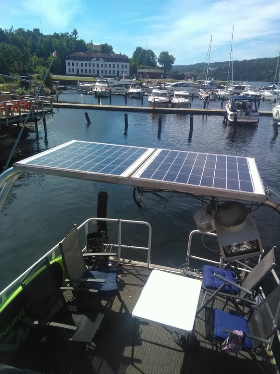

Steini Svart 1.Juli.2017 Link til dette innlegget Svart 1.Juli.2017 Her er eit bilde av mitt oppsett. Ikkje det mest estetiske, men veldig praktisk. På kalesja har eg 3 panel på 130w og eit på 100w. Sitér dette innlegget -Steini https://baatplassen.no/i/topic/128201-midgard-på-tur/ Link to post

Komodo Svart 1.Juli.2017 Link til dette innlegget Svart 1.Juli.2017 Steini skrev for 4 timer siden: Her er eit bilde av mitt oppsett. Du sparer jo kalesja en del da Sitér dette innlegget Draco 20 blir jolle Skroggjennomføringer og materialkvalitet DIY Badeplattform DIY Anker i syrefast Link to post
VannTro Svart 5.Juli.2017 Emnestarter Link til dette innlegget Svart 5.Juli.2017 (redigert) Sesongens rekord hittil, 200 watt paneler og nær på 1,5 kw på en dag Det er ganske mye mer enn de 300 watt man regner pr. 100 watt panel som normalt Redigert 5.Juli.2017 av VannTro (see edit history) Sitér dette innlegget Medlem av: KNBF - RS - Holmestrand Båtforening - Holmen Motorbåtforening - Norsk Trawler Klubb - Clipper Klubben Båthistorikk fra 1975: Pioner 11(med rør-ramme) - 3hk Evinrude Yachtwin / 1979 Pioner 8 - 4 hk Johnson / 1983 With 300 Dromedille - 35hk Evinrude / 1979 Viksund 27 Columbi - Yanmar 3QM30 30hk / 1977 Marex 23 DC - Mercruiser 319D 180hk / 2005 Askeladden 525 Excel - Mariner 90 2-takt / 1987 Fjord 880 AC - FordSabb 2728T / 2011 Clipper 36 Sedan - Cummins QSB 5.9 230hk. Link to post

dennrick Svart 5.Juli.2017 Link til dette innlegget Svart 5.Juli.2017 Suverent! Da er du vel ganske nære "top performance" med dine 2x100W ? Det meste jeg har sett er 256W med det sammenleggbare på 100W i tillegg til mine 2x100W. Max "mating" ila en dag har vært 1.9 kWh. Vel anvendte penger sier jeg. Hva snakker du om sier fruen. Du har jo allerede en generator du kan bære på land. sukk Sitér dette innlegget Skipsplast 605 | Bavaria 300 Sport | Uttern D66 | Bavaria 28 Sport | Bavaria 39 HT Sport + Grand RIB 380 | Grand RIB 650 Golden Line 200HK | Bavaria 42 Vision Link to post
