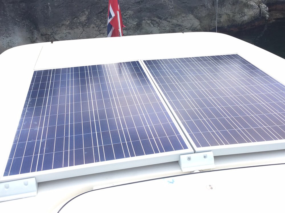

Tore B Svart 9.April.2018 Link til dette innlegget Svart 9.April.2018 Maika skrev On 9.4.2018 at 13.57: Jeg har allerede ett panel på daviter, mitt neste panel plasserer jeg flatt på dekk. Til det tenkte jeg å kjøpe dette monteringssettet: https://www.sparelys.no/index.php?page=shop.product_details&flypage=flypage_ny.tpl&product_id=1558&category_id=27&option=com_virtuemart&Itemid=39&vmcchk=1&Itemid=39 Noen som har erfaring med dette eller forslag til andre tilsvarende? Vis hele sitatet Jeg kjøpte dette settet. Solide greier som jeg limte med Tec 7. Jeg syns de er litt klumpete og de gulner veldig i sola. På bildet er de nymomtert. Sitér dette innlegget Link to post

Maika Svart 9.April.2018 Link til dette innlegget Svart 9.April.2018 Tore B skrev On 9.4.2018 at 16.32: Jeg kjøpte dette settet. Solide greier som jeg limte med Tec 7. Jeg syns de er litt klumpete og de gulner veldig i sola. På bildet er de nymomtert. Vis hele sitatet Ja, jeg fryktet at de ville gulne. Hvor store er panelene? Sitér dette innlegget Link to post
