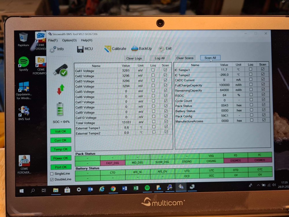

Fantino Svart 28.Januar.2021 Link til dette innlegget Svart 28.Januar.2021 Da har vi i alle fall kontakt med BMS! Koplet bare til PC med nedlastet app på og da våknet den (dvs koplet ikke på noen lader først, alt sto oppkoplet slik det skal være). Fant en manual som samsvarer brukbart med det vi ser på skjermen her: https://diysolarforum.com/threads/daly-smart-bms.9070/page-4 Sitér dette innlegget Link to post

Fantino Svart 28.Januar.2021 Link til dette innlegget Svart 28.Januar.2021 Filene, dvs PC appen vi fikk på link fra selger funker nok bare på PC naturlig nok. Ville spurt selges om app til Mac men kan fort bli nei til svar. Har for lite erfaring med Mac men Windowsprogrammer kan vel kjøres i såkalt Bootcamp på MAC? Hvordan det vil fønke med USB port er jeg usikker på. Det fulgte med driverfiler. Mulig disse også kan installeres i Bootcamp men når er jeg ikke på tynn is lenger - jeg har plumpet gjennom forlengst. Vet dog at det er noen kvasse Mac folk av de aktive her på BP. Sitér dette innlegget Link to post
Dreuf Svart 28.Januar.2021 Emnestarter Link til dette innlegget Svart 28.Januar.2021 Får du forandret på referanse spenning og soc på pc programvaren? Sitér dette innlegget Link to post
Fantino Svart 28.Januar.2021 Link til dette innlegget Svart 28.Januar.2021 (redigert) Finner ikke mulighet for å sette SOC og heller ikke referansespenning direkte. Men utrolig mange andre settinger/valg/muligheter som er interessante. Feks slå av/på balansering, av/på self recovery etter disconnect osv. Tenker å gå gjennom alle settingene da de kan ha noe å bety for ‘useability’. Jeg er ikke i Ølen nå så har ikke fått hatt hands on men det lukter videomøte med den PCen etterhvert ? Vi har vel rundt 500 Ah som skal inn nå og det går foreløpig med 9A med en 30A 12V lader. Regner med at det er den høye spenningen den sliter litt med og at den bare klarer 30A rundt 12V eller deromkring. Vi prøvde selvsagt også å sette referansespenning fra appen - med samme resultat som dere andre. Ser det er noen hex koder for batterikjemi osv men den oversettelsen av manualen jeg fant var ikke så veldig dekkende på disse punktene. Redigert 28.Januar.2021 av Fantino (see edit history) Sitér dette innlegget Link to post

Fantino Svart 28.Januar.2021 Link til dette innlegget Svart 28.Januar.2021 Merkelig, og irriterende med den BTen som døde. Ser ikke bort fra at det går an å mekke en USB sak selv med en USB - TTL converter hvis du har samme type port som oss. Pinkonfigurasjonen stemmer med den Daly saken jeg fant på nett. Sitér dette innlegget Link to post
Okkaby Svart 28.Januar.2021 Link til dette innlegget Svart 28.Januar.2021 Ledning til BT er med male micro usb i enden mot BT. Tenkte det skulle være enkelt å finne en overgang så en kunne kjøpe en BT dongle på elkjøp. Men ikke faen det går nei hehe Men har bestilt overgang fra Ali. Så har jeg de i backup, å kan altid kjøpe en vanlig bt dognle om det viser seg disse fra HEYO er litt for dårlige. Men er vel nabo porten på sleve BMS som er til PC uttak eller? Sitér dette innlegget Link to post
Okkaby Svart 28.Januar.2021 Link til dette innlegget Svart 28.Januar.2021 (redigert) Ser det ikke står noe på porten på siden av BT utgang. Så er kanskje samme port til pc Redigert 28.Januar.2021 av Okkaby (see edit history) Sitér dette innlegget Link to post
Fantino Svart 28.Januar.2021 Link til dette innlegget Svart 28.Januar.2021 Snodig. Er nok ikke likt for alle modeller. Vår har en port merket ‘Monitor’ på motsatt side som passer til USB kabel til PC. Blir bare gjetning da men en USB til TTL som koples til UART porten kunne fort gjort susen vil jeg tro. Men litt håpløst å dille med sånt når en ikke har sikker info egentlig.. Sitér dette innlegget Link to post

Fantino Svart 29.Januar.2021 Link til dette innlegget Svart 29.Januar.2021 (redigert) Da har vi vært gjennom en foreløpig parametersetting vis Teams-møte faktisk ? Skal hoste opp noen screenshots etterhvert. Er utrolig mange valg og ikke alle vi er sikre på. Har foreløpig satt cutoff på 3.5V for å ha kontroll på at alt fønker under første opplading. Fant ikke mulighet for å sette referansespenningen noe sted så den er fremdeles 3.6V. Endret kode for batterikjemi til 0000 i stedet for 002F og tekst til LiFePO4 da det var dette som var brukt i screenshots i manualen jeg linket til, men tror bare dette er infodata som ikke påvirker noe som helst. Men: Mens vi holdt på så startet plutselig vifta i BMS. For første gang.. Vi endret riktignok noen temperaturgrenser som var helt off men kan ikke skjønne at dette skulle trigge noe som helst da både temp på probe og såkalt IC temp chip temp var lave - 11/16 grader. Om noen har vært borti tilsvarende så er vi veldig åpne for tips ?. Red: Bildeservice. Om noen ser noe teit så gi gjerne tips. Ikke alle parametrene vi forstår skikkelig. For eksempel denne ‘AFE front end protection’. Redigert 29.Januar.2021 av Fantino (see edit history) Sitér dette innlegget Link to post
