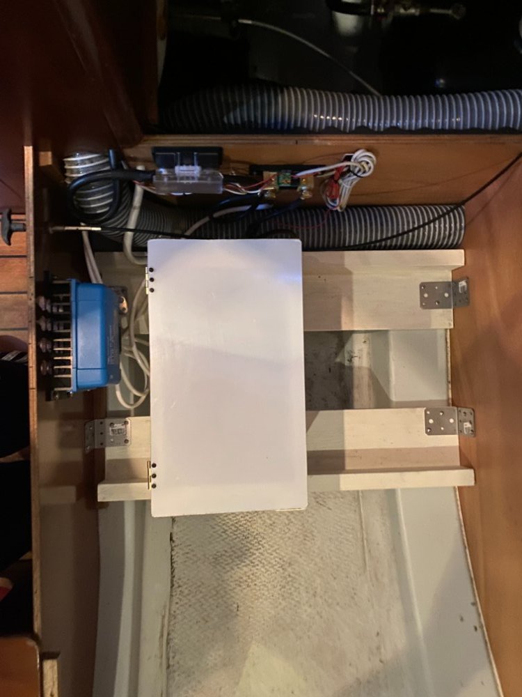

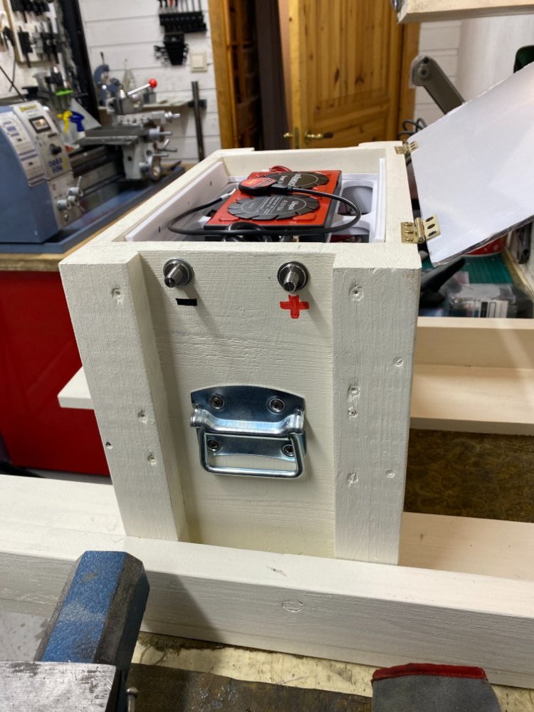

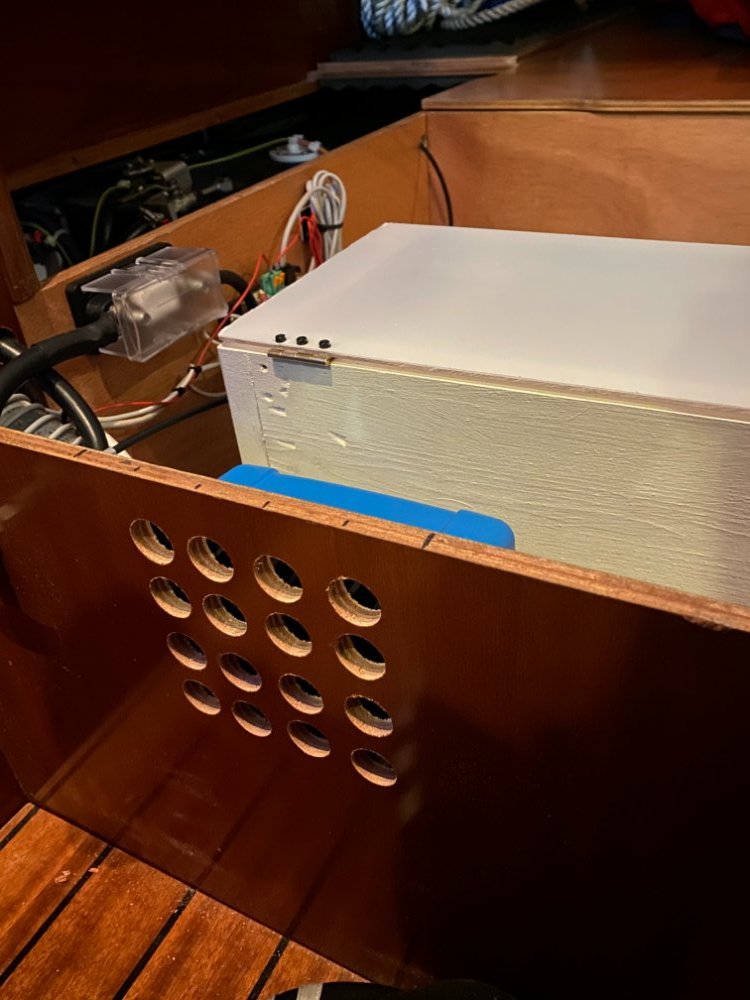

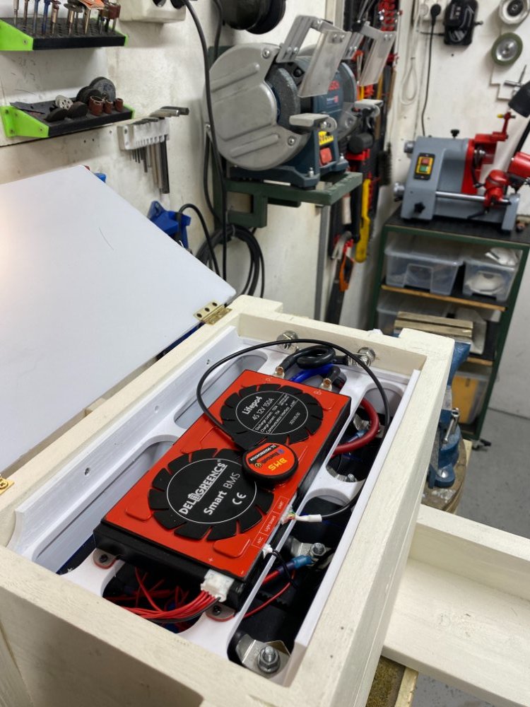

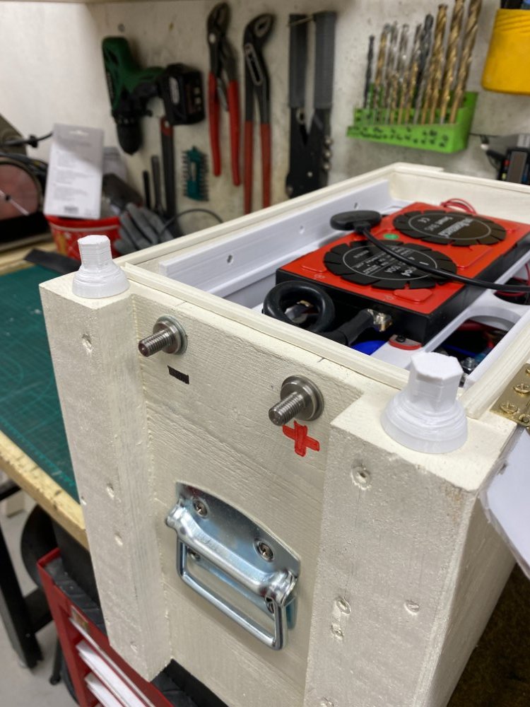

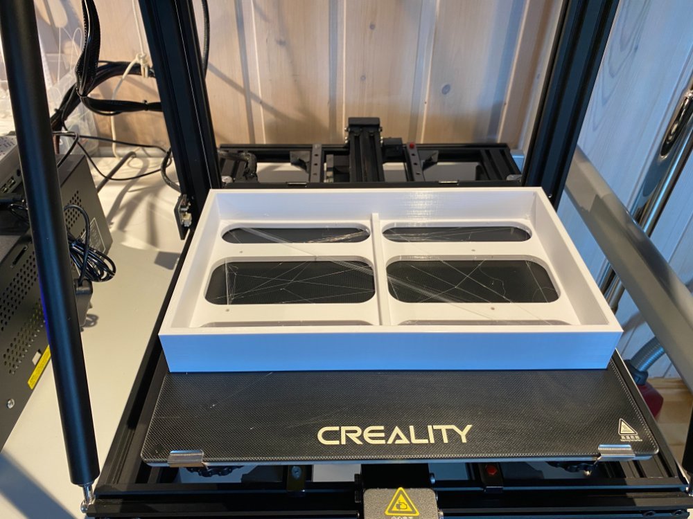

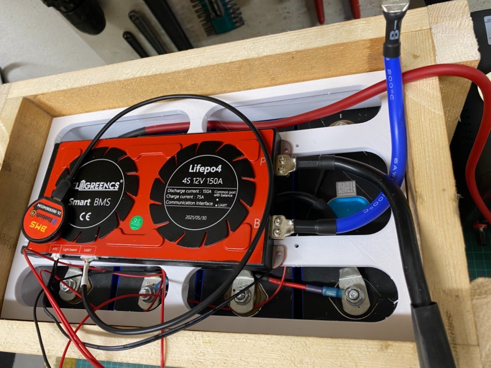

tor_ef Svart 3.Juni.2022 Link til dette innlegget Svart 3.Juni.2022 Da er jeg i gang også. Veldig artig prosjekt. Takk til Dreuf som hoffleverandør av celler. :-) Har ikke vært på sjøen med båten enda, men prøvekjøring i havna har gitt god grunn til optimisme. Blant annet har dynamoen omsider våknet. Den leverer nå glatt 30 A til forbruksbanken, pent regulert av Orion Smart DC/DC laderen. Tidligere har jeg i gode stunder sett 13-15 A fra den. Rigget opp batteri og tilknyttet utstyr i et nytt skott i båten. Tidligere var batteriene plassert rett foran motor. Syntes det var en litt utsatt posisjon for ny elektronikk. Ny plattform i nytt skott gir plass for enda en slik pakke om behovet skulle melde seg, men tipper 280 A LiFePO4 skal klare seg for mitt bruk. Sitér dette innlegget Link to post
Dreuf Svart 3.Juni.2022 Emnestarter Link til dette innlegget Svart 3.Juni.2022 Pent bygg, 3d printet rammen over cellene? Må si meg fornøyd med balanseringen til jo BMSen, dette var ubalanserte celler som utgangspunkt. Ladet med 5A Synd jeg ikke har koblet opp noen mulighet for å logge underveis. Hadde vært moro å se hvordan den balanserte underveis Sitér dette innlegget Link to post
SveinHa Svart 3.Juni.2022 Link til dette innlegget Svart 3.Juni.2022 @tor_ef Er skruene gjennom trekassen isolert? Jeg fikk tæret i stykker en propell i løpet av få uker pga. en plusskabel som var skrudd fast i et tørt finerskott en gang for lenge siden... Sitér dette innlegget Vaksinehistorie, forelesning om propaganda fra Free University of Toronto. Brosjyre Barnevaksiner. Link to post
Fantino Svart 3.Juni.2022 Link til dette innlegget Svart 3.Juni.2022 tor_ef skrev 1 time siden: Da er jeg i gang også. Veldig artig prosjekt. Takk til Dreuf som hoffleverandør av celler. :-) Har ikke vært på sjøen med båten enda, men prøvekjøring i havna har gitt god grunn til optimisme. Blant annet har dynamoen omsider våknet. Den leverer nå glatt 30 A til forbruksbanken, pent regulert av Orion Smart DC/DC laderen. Tidligere har jeg i gode stunder sett 13-15 A fra den. Rigget opp batteri og tilknyttet utstyr i et nytt skott i båten. Tidligere var batteriene plassert rett foran motor. Syntes det var en litt utsatt posisjon for ny elektronikk. Ny plattform i nytt skott gir plass for enda en slik pakke om behovet skulle melde seg, men tipper 280 A LiFePO4 skal klare seg for mitt bruk. Pent arbeid! Ville fulgt litt med på temperaturen internt i BMS når det lades for fullt, dersom det ikke er luftehuller i kassen, men godt mulig det er null problem. Vi turte ikke å montere BMS i kassen så har ikke sett særlig tempstigning der, men ser at batteripakken blir lunka når det lades med 70A på 3 x denne cellepakken. Den stiger gjerne fra 10 til 25 grader når det lades fra 30 til 100% uten at det er noe problem da, men om den lever sammen med BMS i tett kasse kan det kanskje bli mer? Tenker ikke på at det blir kritisk høye temperaturer men elektronikk har en tendens til å leve mye lenger når den får holde seg sval. Sitér dette innlegget Link to post
tor_ef Svart 3.Juni.2022 Link til dette innlegget Svart 3.Juni.2022 Dreuf: Ja, min el-cheapo Creality sak fikk kjørt seg her. Ikke plass til et kort skjørt en gang. :-D SveinHa: Jeg laget skruene i syrefast 316L stål. Jeg har ikke tenkt over problemstillingen du tar opp. Hvordan bør jeg i så fall isolere tror du? Fantino: Jeg har muligens isolert for godt. Bildet under viser endelig løsning med gummilist rundt kanten av kassen i tillegg. Jeg tenkte det var lurt å unngå fuktighet for enhver pris, men dette skottet jeg har brukt er jo i utgangspunktet (forhåpentligvis) tørt. Hvis du var meg, hvor ville du laget luftehull? Skal alltids få laget noen hull. Jeg var jo ikke særlig redd for å lufte når det gjalt DC/DC laderen.. ;-) Sitér dette innlegget Link to post
