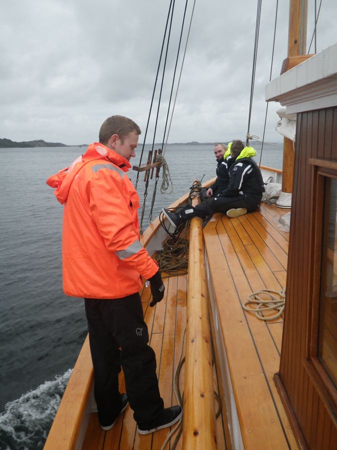

Dorsken Svart 27.Oktober.2013 Link til dette innlegget Svart 27.Oktober.2013 ... Fruen meldte seg frivillig til å ta jobben i høyden, uten store protester fra meg. ... Du har mer enn båten å være stolt av - for det er sandelig et grepa kvinnfolk du har. Sitér dette innlegget Jeg har en dårlig karakter - og den har gitt meg mye glede Link to post
Asch Svart 27.Oktober.2013 Emnestarter Link til dette innlegget Svart 27.Oktober.2013 Du har mer enn båten å være stolt av - for det er sandelig et grepa kvinnfolk du har. Klar over det, og veldig glad for det. Etter at vi fikk båten til Bergen, har det blitt litt ettermiddagsjobbing på oss. Endelig er alt utvendig treverk behandlet. Det siste som gjennstod var dørkarmene. De fikk seg en runde med beis. Vi har begynt på dørken i lugaren, men gikk tomme for plank før vi ble ferdige. Vi har isolert hele styrhuset med divinycell og fortsatt med paneljobben. Den fremre delen av styrhuset er vi nesten ferdige med. Det mangler bare noen små biter her og der. Det tar sin tid når hver bit er litt forkjellig fra den forrige. Vi har funnet en grei arbeidsfordeling. Irene styrer bordsaga, og jeg tar meg av håndverktøyet. Etter 5 måneder på sjøen begynner det å bli på tide å skifte ut de midlertidige presenningslukene. De gjør jobben, men ser ikke akkurat vakre ut. Jeg har brukt helgen på å lage til alle delene til forluken. Nå mangler det bare å få limt den sammen. Sitér dette innlegget Link to post
