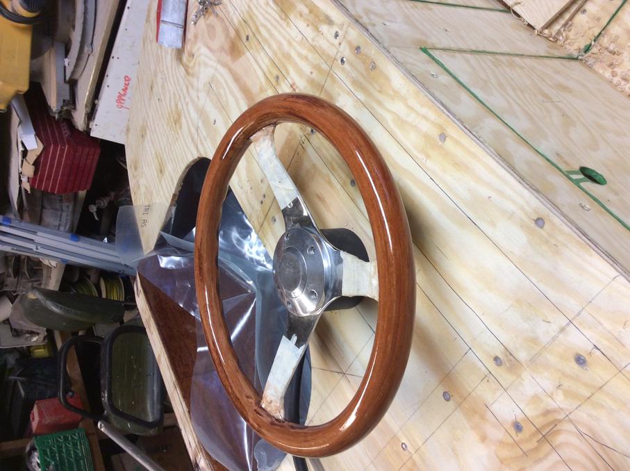

simon_a Svart 15.Oktober.2015 Emnestarter Link til dette innlegget Svart 15.Oktober.2015 Har vært travelt opptatt med andre ting og har ikke fått gjort så mye den siste tiden, men noe skjer det jo. Dørkplater er tilskjært og frest Forut. Akterut. Rattet måtte få seg en liten renovering, selvom det var nytt.. Det viste seg at amerikansk lakk oppfører seg som kreppapir. Pusset av og behandlet med Epoxy Bumperene har fått 2 strøk med epoxy, tenker at jeg vil ha et par til før de monteres Startet å leke litt med mal for glass i vindskjerm. Rattplassering og høyde på glass, jeg er ikke sikker på om dette er det ferdige utkastet Da temperaturen er lav og ikke egner seg for epoxyarbeider, fant jeg ut at jeg kunne starte på tønnebånd. 316 plate. Litt måling og prøving, og vips. 1 stk klar bildet er på kant, men viser plasseringen akter på skrogsiden. Her viser også plasseringen av bumper.(feltet som er mattet ned ved maskeringstape) Nr 2 klippet ut Startet polering Dette bildet er også på kant....F..nesten ferdig polert. Man kan skimte speilbildet av fotografen.. More to come.. Sitér dette innlegget Jo mer det bråker, dess gladere jeg blir! 2-takt er best! Zippen skal hete -Slick-.. Link to post

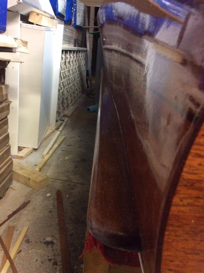

simon_a Svart 11.November.2015 Emnestarter Link til dette innlegget Svart 11.November.2015 Det snegler seg fremover, her er bumper festet sett bakfra babord side Sjefen i huset mener mannfolk ikke kan gjøre to ting samtidig. Her er vel beviset på det motsatte. Her bygges det båt mens det kokes krabbe, altså to ting på en gang.. Fin steam av gryta, skikkelig herlig.. Helt fin størrelse på disse.. Forøvrig styrer jeg med dørker og slikt. Driver å klargjør for klarlakk.. For den som lurer: Natene blir hvite....Epoxyfuger... Sitér dette innlegget Jo mer det bråker, dess gladere jeg blir! 2-takt er best! Zippen skal hete -Slick-.. Link to post

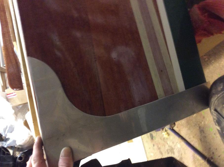

simon_a Svart 6.Desember.2015 Emnestarter Link til dette innlegget Svart 6.Desember.2015 Dekket montert Bunnen i "motorbrønnen" er ferdig. 6strøk epoxy og 6 strøk med epifanes 2 komp klarlakk. Den sorte slangen er bensintilførsel. Som det fremgår av bildet er jeg nødt til å ta ut gjennomføring til styring gjennom dekket. Dette var en løsning som jeg hadde vanskelig for å svelge. Dette er en konsekvens av at jeg har bygget båten for langstammet motor mens Glen L har designet den for kortstammet. Styrekabelen er for stiv til at jeg kunne ta den ut i siden i brønnen. På toppen av akterspeilet får jeg en utfordring i forhold til Mahognyfineren. Det er krappe kurver og jeg ser for meg at jeg må forsøke steaming. Dørkplater ferdig. Flerfoldige strøk med epoxy og klarlakk på alle sider.Epoxyfuger. En hel masse jobb med disse platene, bare for å konkludere med at jeg ikke er fornøyd.....Bredden på platene (140 cm) gjør at de må skjæres ut feil vei i formatet, noe som resulterer i at veden går feil vei, Dette ble vesentlig mer synlig enn hva jeg forventet. Jeg er redd jeg må frese greiene med å legge mahognystaver. Det blir ikke gjort nå, jeg vil gi det litt tid, kanskje jeg klarer å leve med resultatet(tviler på det) Det kan sees noe grønnfarge rundt luka i benken. Alle flater under benker er behandlet med epoxy og 2 komp maling. Benkene skal bakes med Mahogny Rattet mangler et par strøk med lakk, utover det tror jeg det er ferdig Sitér dette innlegget Jo mer det bråker, dess gladere jeg blir! 2-takt er best! Zippen skal hete -Slick-.. Link to post
Vosso63 Svart 7.Desember.2015 Link til dette innlegget Svart 7.Desember.2015 På toppen av akterspeilet får jeg en utfordring i forhold til Mahognyfineren. Det er krappe kurver og jeg ser for meg at jeg må forsøke steaming. Hva er problemet? Skal du føre den over toppen av forhøyninga, eller "brette" opp på innsida? Kan du bruke et stykke heltre som du sliper til? Sitér dette innlegget Link to post
