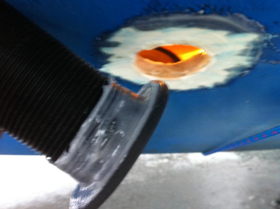

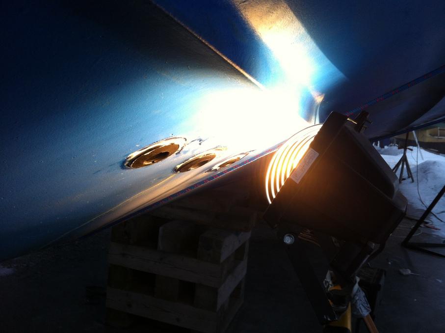

REM Svart 16.Februar.2013 Emnestarter Link til dette innlegget Svart 16.Februar.2013 (redigert) Nå om dagen er temperaturen blitt såpass at det er mulig å herde epoxy ute, hvis du tar litt kunstig varme til hjelp. Jeg monterte 3 stk gjennomføringer idag, 2 stk 1,5" og en 1" Montasjerekkefølgen blir som bildet over viser, dvs først selve skroggjennomføringen som tres opp gjennom hullet i bunnen. Jeg lagde litt større hull i bunnen enn hva jeg hadde for messingventilen for å ikke å skrape av all epoxien når jeg tredde opp gjennomføringen, og for å få en god spalte rundt gjengene som jeg senere kunne fylle med epoxy fra innsiden. Ooopss!! Ser nå på bildet at jeg har montert den hvite skiva nærmest flensen på gjennomføringa. Dette er feil. Støtteskiva av vannfast finér skal ligge innerst, deretter plastskiva. Altså, først gjennomføringen, deretter fra innsiden; min egenproduserte støtteskive av vannfast finér, deretter den hvite plastskiva, og tilslutt plastmutteren. Hensikten med støtteskiva er å sørge for god support til den gjengede gjennomføringa (svakeste ledd på TrueDesign) oppover stammen og mot selve ventilhuset. På forhånd hadde jeg indexert gjennomføringen, dvs jeg skrudde ventilen helt in på gjennomføringen slik at den stanset mot ansatsskulderen innvendig. Derfra risset jeg et indexmerke på linje med det handtaket sitter. Hensikten med dette er å kunne justere gjennomføringen fra utsiden, dvs vri den i hullet slik at handtaket kommer der jeg vil ha det. I Epoxyen har jeg tilsatt fortykkingsmiddel slik at den blir hengende der du vil ha den og ikke renner av. Jeg pensler epoxy på anleggsflaten på skroget og på veggene i hullet før jeg også pensler epoxy på selve gjennomføringen. Etter at jeg hadde tredd gjennomføringene på plass, benyttet jeg noen plastskinner (Aikonaplank) for å holde gjennomføringene på plass i hullene mens jeg fortsatte arbeidet fra innsiden. Aikonaplank ga ett passelig mykt spen slik at jeg ikke skviset ut all epoxyen. Etter å ha montert skivene og mutter fra innsiden monterte jeg opp ei verkstedsol med 2 stk 500W lysrør. Verkstedsola klarte å herde epoxyen på ca 1,5 time. Jeg lot den stå på i to timer før jeg monterte ned og tok kvelden. Fortsetter i morgen........ Redigert 16.Februar.2013 av REM (see edit history) Sitér dette innlegget Fjord 26AC, FjordDolphin 900, Princess 35, Fairline 43 Fly, HIghField 320, Ukjent 15´ med 9,9. ad. planlegging: "Selv den mest nitidige planlæggning, kan ei erstatte det reneste griseheld". StormP "Alle kan ha en plan, inntil de får en knyttneve midt i trynet" Mike Tyson Link to post

REM Svart 20.Februar.2013 Emnestarter Link til dette innlegget Svart 20.Februar.2013 Da er ventilene montert på skroggjennomføringene. Nå er skroggjennomføringene med støtteskiva av vannfast finer og mutter permanent plastet mot skroget med epoxy. Dette ytgjør nå en integrert del av skroget, og er en langt sterkere enhet enn glassfiberen som skroget forøvrig er laget av. Ingen fare for brekasje her. Eneste som nå gjennstår er å montere på slangene igjen, og merke alle ventilene skikkelig og permanent. Slangene venter jeg med til det blir litt varmere i lufta. Er stive og uhåndterlige nå om dagen/kvelden. Tenker på å merke alle ventilene med folierte etiketter som jeg limer til dørken i overkant av ventilene. Sitér dette innlegget Fjord 26AC, FjordDolphin 900, Princess 35, Fairline 43 Fly, HIghField 320, Ukjent 15´ med 9,9. ad. planlegging: "Selv den mest nitidige planlæggning, kan ei erstatte det reneste griseheld". StormP "Alle kan ha en plan, inntil de får en knyttneve midt i trynet" Mike Tyson Link to post

ebonita Svart 21.Februar.2013 Link til dette innlegget Svart 21.Februar.2013 'Halsarna' mellan ventilerna och bottengenomgångarna ser möjligen lite klena ut men det beror förstås lite hur materialstyrkan känns. Är Du tillfreds med stabiliteten i montaget t ex när Du manövrerar ventilen i den översta bilden? Och då gärna med höjd tagen för framtida 'förtrögning' i ventilen... Sitér dette innlegget Link to post

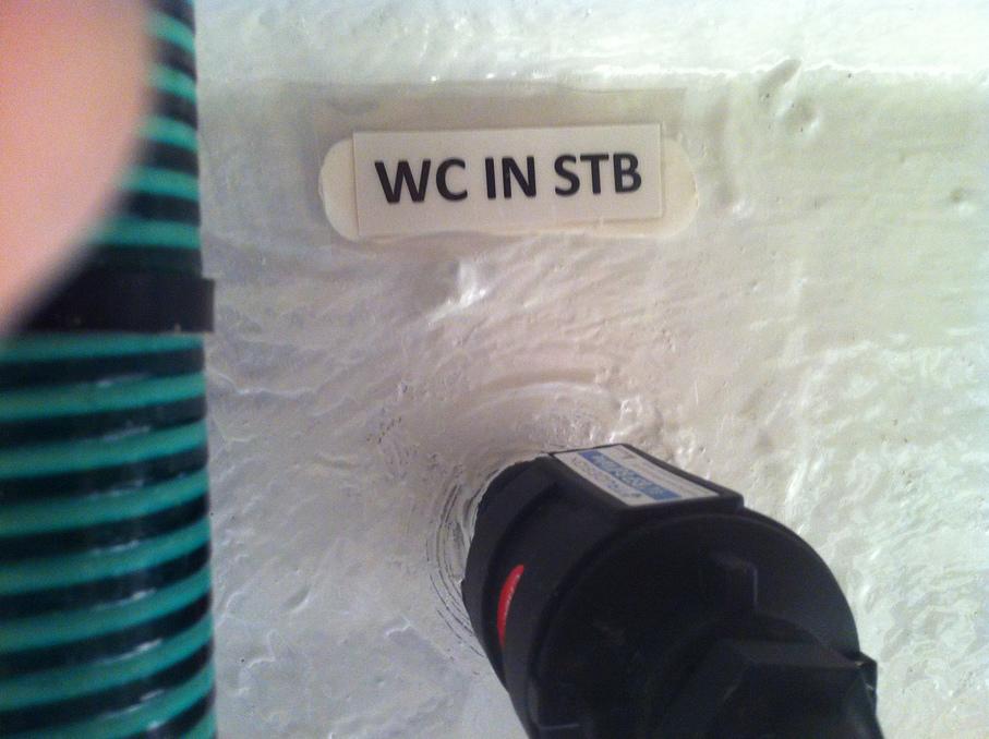

REM Svart 22.Februar.2013 Emnestarter Link til dette innlegget Svart 22.Februar.2013 Da er alle ventilene merket. Benyttet foliering, og forseglet hver enkelt etikett slik at de ble hermetisk tette. Burde holde en stund vil jeg tro. Limte deretter mot bunn med Teck7. I morgen hvor det skal bli rimelig mildt skal jeg montere på plass alle slangene. Hjelper jeg litt til med varmluftpistol skal jeg få slangene myke og fine tenker jeg. Sitér dette innlegget Fjord 26AC, FjordDolphin 900, Princess 35, Fairline 43 Fly, HIghField 320, Ukjent 15´ med 9,9. ad. planlegging: "Selv den mest nitidige planlæggning, kan ei erstatte det reneste griseheld". StormP "Alle kan ha en plan, inntil de får en knyttneve midt i trynet" Mike Tyson Link to post
REM Svart 22.Februar.2013 Emnestarter Link til dette innlegget Svart 22.Februar.2013 'Halsarna' mellan ventilerna och bottengenomgångarna ser möjligen lite klena ut men det beror förstås lite hur materialstyrkan känns. Är Du tillfreds med stabiliteten i montaget t ex när Du manövrerar ventilen i den översta bilden? Och då gärna med höjd tagen för framtida 'förtrögning' i ventilen... Glassfylt PA6 er et svært sterkt materiale når det har absorbert vann. På sommer og høst hvor jeg skal operere disse ventilene er luftfuktigheten høy, og da er jeg ikke redd for dette overhodet. Den svake siden med PA6 er uttørking, og det skjer når båten er løftet på land om vinteren. Da opererer jeg ikke ventilene. Dessuten ligger alle ventilene godt beskyttet under en luke i gulvet og ut av veien for trafikk i båten. Sitér dette innlegget Fjord 26AC, FjordDolphin 900, Princess 35, Fairline 43 Fly, HIghField 320, Ukjent 15´ med 9,9. ad. planlegging: "Selv den mest nitidige planlæggning, kan ei erstatte det reneste griseheld". StormP "Alle kan ha en plan, inntil de får en knyttneve midt i trynet" Mike Tyson Link to post
