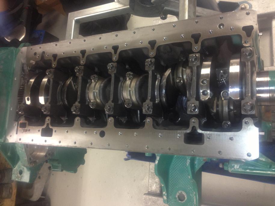

Joda3300 Svart 22.Mars.2014 Emnestarter Del på Facebook Svart 22.Mars.2014 (redigert) Hallo Da var det på tide med den "store" oppdateringen: Overhaling av Motor. Motor: D6-350A-A 2005 mod EVC B2 Litt bakrunn historie om motoren. Kort fortalt: Sprekk i sjøvannsfilter, fylt motorrrom med vann og motoren har sugd inn sjøvann via luftfilterboksen. Motor blei utført 1.hjelp på, men dette var for seint da båten ikkje kom inn før noen dager etter sjøvannsfilteret hadde sprukket. Motoren gjekk greit etter 1.hjelp men i sammarbeid med forskikrigen ville vi ta av toppen for å inspisere toppen og sylindere. Motren blei tatt ut og toppen tatt av, her var det noen svarte skygger i sylinderene og toppen måtte overhales pga rust på ventiler.Jobben blei nå stoppet og kunde fekk ny motor. Jobben kjøpte motoren av forsikringselskapet og har stått i 2.5 år før eg blei ein lykkelig D6 eier;) Det var mye å gjøre og det var mye ting som blei påkostet, ikkje alt eg har gjort med motoren var nødvendig, men siden eg er veldig nøye, og er glad i detaljer så blei det byttet mye ;) Men resultate er blitt godkjent av meg selv og det er det viktigste;) Som skrevet tideligere så blei det gjort 1.hjelp på motoren min, så eg tenkte eg kunne forklare litt hva ein god 1.hjelp går utpå. Dette blir ein 1.hjelp til D4-D6, men kan brukes på alle Dieselmotorer med intercooler og sikkert mange andre motorer også. 1. Demontere injectorer og tørn ut vannet som ligger i sylinderen,ser du ikkje vannn så forsatt gjør følgende: Fyll sylindere med varmt ferskvann(har du ikkje varmt bruk kaldt), Skriver varmt vann da det er dette som gjer best resultat for å få vekk saltet i sylinderene)Legg ei litt tung fille over alle dysehullene og tørn motoren forsiktig rundt for hånd.Når du har fått ut alt vannet fyll sylinderen igjen og gjør denne prosidyren 2 ganger til. Når sylinderen er tømt for vann den 3.gangen så fyller du opp sylinderene med diesel for å få ut vannet og for å reingjøre stempelringene. gjer dette 2 ganger og fyll deretter 1 dl med motorolje i hver sylinder. Dette er for å få smøring i sylinderene igjen da vannet og diselen har vaska vekk alt.Tørn ut oljen igjen og monter inn igjen injectorene, Sylinderene er nå redda og klar for oppstart. 2. Reingjøring av elsystem Demonter alle kontakter(alle kontakter på D4-D6) er vantette,men ta dem uansett av å blås raskt over dem, spray gjerne ein liten desj med elektrospray. IKKJE wd40 da denne leder strøm(har eg vertfall hørt,usikker på om dette stemmer?) Demonter startern og reingjøring og pussing av magneter og spoler.Vist du ikkje har erfaring med dette få tak i ein ny starter vist ikkje den gamle fungere da.Test denne manuelt med å koble til pluss og minus og ein liten kabel fra pluss og opp til innslaget. Kjør den litt i skrustikken før du montere den igjen.(Den blir uansett byttet i forsikring sammenheng) Monter på plass igjen startern puss over kontakter fra ledningsnettet da kontaktene på starter og dynamo er det eneste som ikkje har vanettet kontakter. (dynamoen er ikkje viktig i fbm 1.hjelp men må selvfølgelig reperast eller byttes etter 1.hjelpen er utført. 3. Demonter luftfilterboks og intercooler fra motor Før demontering av intercoolern demonter sidedekselet som står Volvo Penta på. detter er for å drenere ut vannet som ligger på luftsiden av kjøleren.Luffilterboksen og intercoolern er enkel å demontere. Intercooleren skal demonteres for å få tilgang til innsugsmanifoilen og forhindre at vannet i intercooleren går inn i motoren.Når Intercoolern demontert kobler du sammen sjøvannslangene som tideligere gjekk til intercoolern så du kan starte motoren uten intercoolern. 4. Utfør 2 stk oljeskjift og oljefiltrer for å få ut vannet og diselen som evt har kommet i oljen. 5. Klar for oppstart . Du er nå klar for oppstart og du trenger bare noen siste ting før oppstart. Nytt luftfilter og nytt veivhusventilasjonsfilter må på plass før oppstarten. Og siden intercoolern er demontert og du har tilgang til innsugsmanifoilden så tar vi å gjer litt extra smøring gjennom ventilene. Det kommer til å røyke godt, men det er bare posetivt. For sprayingen av olje drikte i sylinderne bruker eg ein sånn: http://industrinett.no/tess/frontend/mediabank2/4589/us420000_m.jpg .Dei med lengst slange er best for denne opperasjonen, dette er for å komme lengst mulig inn i innsuget så du kan få spraya inn i dei forskjellige sylinderene. Start motoren og gje den litt frigass 1000-1200 omdr. Gje motoren "1 sprøyt" om gangen og vent med det neste sprøyte til du ser at motoren slutter å røyke. Når motoren går på 1000-1200 omdr så suger motoren så mye selv at olje"dråpen" blir spredd over til "spray" form og fordels fint til dei forskjellige sylinderene. Kjør motoren god og varm og dusj inn litt olje dei første 5 - 10 minuttene. Kontroller oljen gjenvlig å bytt oljen når den har blitt "lunken". start opp igjen og la den gå 10 minutter til (gjerne innkoblet så du får belastet motoren) og utfør eit nytt oljeskift og bytt oljefiltrer. Det koster litt å gjøre det, men er mye dyrere å måtte demontere alt og overhale motoren..... 6. Montering av intercooler og prøvekjøring Trykkluft blås intercoolern for å få ut alt vannet i den. dypp den gjerne i varmt vann for å få ut saltet i denne også, reingjør pakningsflate på intercooler og på innsugsmanifoild,og monter på igjen intercoolern med ny silkon. Du er nå klar for ein prøvetur, men før ein prøvetur demonter reimer og kontroller lagrene på løpehjul,reimstrammer,dynamo,servopumpe så du ikkje drar på tur med noen hjul som står fast Kjør motoren god og varm(ikkje for mye tungangskjøring, du vil ha mest mulig oljetrykk heile tiden og få motoren fortast mulig opp i arbeidstempratur, også er det bare å krysse fingrende å ønske seg selv Lykke til:) 7. Det syvende punkte er da å bytte/reparere følgende Reimhjul og reimstrammere Dynamo og starter Lagre i svinghjulskåpe da det er kun tetning fra utsiden og inn og svinghjulskåpen har åpning i bunn for å drenere vannet ut . Desverre er det ikkje tenkt på at vannet i motorrommet kan komme inn denne veien. Trur eg har fått med dei viktigste tingene nå, ein siste ting er vell å ta ut motoren å legge svinghjul og demperplate i 35% eddik for å få vekk rust. Blir det for mye rust på svinghjulet klarer ikkje svinghjulsgiveren å lese dei riktige verdiene.. Etter at svinghjulet og demperplate har lagt 1 døgn i eddik ta dem utav og høytrykkspyl dem kraftig med varmt vann. sekunde du er ferdig å spyle må du spraye inn demperplate og svinghjul med wd40 eller lignende da det begynner å ruste igjen med ein gang igjen vist du ikkje gjør dette. Alt må taes høgde for, er ikkkje sikkert du må gjøre alt dette, det spørs jo heilt hvor mye motoren har vært under:) Håper kanskje noen synst det var ein lærerik lesning, og kanskje noen bruker denne metoden ved ein uheldig ned synket motor.(håper jo selvfølgelig ingen av dere må oppleve at noen motorer går delvis under. men alt kan skje, og då er det greit å vera forberedt) OBS! kom på ein liten viktig ting før punkt 1. Spyl ned heile motoren med ferskvann.. SALT MÅ VEKK!! Ja, det var ikkje dette eg skulle oppdatere om. det var motoren min som var den store oppdateringen Her er det også noen bilder som mangler underveis da eg begynte på denne før eg fant ut at eg ville lage prosjekttråd.Eg har mange, MANGE bilder underveis, så håper oppdateringen blir godkjent av dere lesere. SPØR MYE, eg skal svare på alt eg kan svare på. Når eg overtok motoren var motoren allerede plukket i molikyler av 3 forskjellige mekanikere så det første eg måtte gjøre var å sotere deler og skruer.(har ikkje bilder av dette desverre og skal derfor heller ikkje så veldig inn på detlajer, men litt info om ka som blei gjort før prosjekt tråden startet var Soterte alle deler eg skulle bruke for å bygge opp motoren til longblock(motoren mekanisk lukket Reingjøre alle deler for pakningsrester og vaske alle deler enten i delevasker eller med høytrykkspyler Pakke inn alle dei mekaniske delene så det ikkje kom nytt smuss på delene menst dei låg å venta på å bli montert sammen Legge delene i 2 pallekasser, ein merket med Longblock og ein merket med Deler til D6 Sotere alt av skruer i plasbokser å skrive på boksen hva skruene var til, eg har skrudd veldig mye på D4-D6 så har veldig roen på alt av skruer. Dei skruene eg var usikker på soterte eg etter lengde.Diverse skruer måtte bestilles underveis. Flex hone sylinderene og tørke ut av sylinderene. Demontere dei gamle stempelringene og reingjør disse og stemplene Demontere veiven og kontrollere denne for striper og slitasje Montere stempelringene i sylinderene og måle gapet for å kontrollere at disse ikkje var utslitt. Til D4-D6 får du ikkje tak i orginale stempelringer uten å kjøpe komplette nye stempler som hadde komt på 36500,- Heldigvis siden motoren ikkje var gått mer enn 550 timer så var ikkje stempelringene slitte og her var det bare å montere på igjen stempelringene på stemplene.Før stemplene blei pakket ned blei dei sprayet inn med wd40 så dem ikkje skulle ruste. Stemplene blei lagt inn i zip poser sammen med underspylerne. På denne måten gjorde eg monteringen av motoren veldig enkel og raskt når eg først satte i gang. Bilde av motoren når eg begynte på den. Her blir den først høytrykkspylt med avfetting for å få ut alt smuss og drit. Etterpå blei den trykkluft blåst heilt tørr og smørt inn med ca 5 L lampeolje innvendig,utvendig og i alle kanelere og skrue hull, Får bruk av påspraying av lampeoljen blei det brukt spraykanne på trykkluft. Motoren kommet inn igjen og sylinderene er oljet inn og klar for stemplene. Lagrene på veivstakene,rammelagrene og thrustlageret er byttet.. Stemplene fekk etterpå ein god dusj av ca 3 dl olje over seg før stempelringene blei justert inn og montert.(Stemplene blei ristet av litt olje før dem blei montert) Stempler har nummer og veivstaken er merket med front, stempelet har også pil på toppen så alt dette blir kontrollert før det går nedi. Må bare beklage at nå i begynnelsen var vi 2mann så det gjekk fort unna og glemte å ta litt bilder underveis, men har 295 bilder av motor oppbyggingen så skal bli rikelig seinare. 4 av stemplene er montert Alle stemplene kommet inn og topppakningen er klar for montering Toppakningen kommet på og toppen er ferdig overhalt av auto 23 og klar for montering. Toppen har 24 nye ventiler, 24 nye styringer 24 nye tetninger, planet, reingjort kobbarhylsene, vasket og trykktestet.Dette er gjort av auto23. Toppen kommet på, Pust,PES er litt vekt i ein sånn jævel når den skal løftes eit godt stykke opp pga motoren står på stativ... Toppbolter under trekking. 5steg så her det bare å brette opp armene og finne fram momentforsterkern.. steg 30nm steg 80 nm steg 150 nm steg 180 grader steg 90 grader Vist eg ikkje husker heilt feil. Alle bolter er trukket og vi har tørket vekk svetten. Alle løfterene har lagt 1 time olje og montert på Motoren blir snudd på hodet for montering av nedre del : Forsterkning av blocken,oljepumpe og sil, oljerør til veivhusventilasjonsfilter,avsuging av olje og bunnpanne Sidelokkene på bunnpannene reingjort pakningsflater og montert med ny silikon Bunnpannen reingjort for lakk og smuss, avfettet med bremserens. Ny silikon på(nekter å tru at dette lekker) STB sidelokk monter(silikonen på innsiden blei tørket vekk med bremserens på fille for å ikkje dra med seg silikonen da denn tørker veldig fort eg egentlig ikkje skal tørkes vekk) BB sidelokk er nytt for overgang til den nye type peilepinne. Fremre veivtetning er byttet og fremre dekselet blei montert på igjen med ny silkon Forsterkining av blocken montert og trukket med 25nm Oljepumoen blei montert(her går det unna og glemmer bilder av ting, Beklager! For å kunne montere toppdekselet/kamdekselet må svinghjulet på så veiven kan låses. Her ser du resultatet av eit svinghjul som var totalt rusten og lagt i eddik i 1 dag ,spylt og sprayet inn med wd40 Bolter _SKAL_ byttes .Bolter blei trukket i kryss til svinghjulet var heilt inntil og etterpå trukket med moment steg 100nm steg 45 grader Under reingjøring av kamakseldeksel(tideligere) blei kammene tatt ut reingjort og montert inn igjen med olje. Her er pakningstoffet kommet på. (OBS! etterpå blei dette rullet ut med spesialrulle for å få ein heilt tynn hinne med pakningstoff). Toppen blei veldig godt avfettet med bremserens og papir for skikkelig heftelse.(dette er ikkje ein plass man ønsker lekasje!!!) Bunnepannen montert på med nye skruer og med moment(25nm Kamdeksel har også blitt montert på dette bildet og trukket i 2 steg.(OBS viktig å justere inn kammene og låse disse når toppdekselet blir montert på. steg 15nm steg 25nm OBS! veldig viktig ved montering av toppdekselet/kamdekselet at man ikkje kommer ani pakningstoffet eller at man kommer ani noen av løfterene Registeret justert inn og kamdrev strammet(OBS!!!! disse boltene er linx) Bolter trukket med 95nm Før registerdekselet blei montert blei motoren tørnet 6 ganger for å kontrollere at registere var riktig. Register deksel reingjort for gammel pakningstoff Ny silikon kommet på og kamdekselet montert på. Skruer trukket med 25nm Motoren begynner å ligne på noe nå Det var første del av ohverhalinge., Må si det tar litt tid å lage ein sånn post som dette. VERTFALL NÅR FIREFOX KLIKKER OG EG MÅ BEGYNNE PÅ NYTT NÅR EG VAR KOMMET HALVEIS...... :headbang: Trur eg tar meg noe godt å drikke så eg kan ro meg litt ned:P Ha ein forsatt fin helg. Misunner alle som er på sjøen og koser seg allerede i sesongen. Ny oppdatering kommer seinere i dag eller i morgen. Dette var 25 av 295 bilder av motoren.(ikkje alle blir lagt ut,men er forsatt ein god del igjen.) Og det er NÅ det begynner å ta tid. Beklager at noen av bildene var litt utydelig, dette skyldes mest sansynlig oljete fingrer som har vært bortpå linsa... Mvh Tom Erik Redigert 22.Mars.2014 av Joda3300 (see edit history) Sitér dette innlegget Link to post Share on other sites More sharing options...

ebonita Svart 22.Mars.2014 Del på Facebook Svart 22.Mars.2014 (redigert) Imponerande! Vad handlar ett sånt jobb om i pengar om kunden skall betala? Och hur ställer sig detta jämfört med en bytesmotor? Redigert 22.Mars.2014 av ebonita (see edit history) Sitér dette innlegget Link to post Share on other sites More sharing options...
Maruma Svart 22.Mars.2014 Del på Facebook Svart 22.Mars.2014 For en fantastisk tråd! Du er skikkelig flink og nøye! Jeg har et spørsmål til deg ang drev. Tenkte jeg skulle trykk og vakuumteste drevet mitt, hvor mye trykk og vakuum setter du på drevet? Sitér dette innlegget Link to post Share on other sites More sharing options...
Joda3300 Svart 22.Mars.2014 Emnestarter Del på Facebook Svart 22.Mars.2014 For en fantastisk tråd! Du er skikkelig flink og nøye! Jeg har et spørsmål til deg ang drev. Tenkte jeg skulle trykk og vakuumteste drevet mitt, hvor mye trykk og vakuum setter du på drevet? Takker for det:) 1 bar trykk og 0,5/6 i vakuum. er ikkje mulig å få mer enn 0,5/0.6 i vakuum da volumet er for lite.( man klarer ikkje å fjerne mer luft enn det er i drevet) Mvh Tom Erik Sitér dette innlegget Link to post Share on other sites More sharing options...
Joda3300 Svart 22.Mars.2014 Emnestarter Del på Facebook Svart 22.Mars.2014 Imponerande! Vad handlar ett sånt jobb om i pengar om kunden skall betala? Och hur ställer sig detta jämfört med en bytesmotor? Eit sånt prosjekt som dette kommer på mer enn det koster å kjøpe longblock. Er alt for mye som må måles,reingjøres og kontrolleres. D4-D6 skal heller ikkje hones(flex hon går greit). Spørs også hvor mange sylindere som er defekte. er det bare 1 stempel som skal byttes(feks sjøvann inn gjennom eksosen) så staken blir bøyd og ingen striper i sylinderveggene så er det mulig å reparer. Longblock er mekanisk lukket, så blir diselpumpe,kjølere,injectorer, sirkulasjonspumpe,manifoilder og elnett flyttet over. Ein Overhaling på D4-D6 kommer på rundt 180 - 250 000kr Spørs heilt hvor mye man må bytte, har motoren hvert under kommer jo elnett,starter,dynamo pullyer osv utenom. Prisen må ikkje brukes som noe mal på hva det koster som eg nevner tideligere. SPØRS heilt hva som må byttes. Spørs også hvor nøye verkstedet er og hvor mye som blir kontrollert. Dei billigeste går ikkje like til verks som dei dyraste.Er det stor forskjell på tidsbruk hadde eg stilt meg kritisk. Det er trosalt 5500 deler som skal gå rundt samtidigt. ting _MÅ_ kontrolleres og reingjørast om man skal stole på ein så stor jobb. Bare i deler så har eg kommet opp i over 100.000 ,- og då har eg fått rabatter gjennom jobben. Timer tørr eg ikkje å snakke om :) Mvh Tom Erik Sitér dette innlegget Link to post Share on other sites More sharing options...

Joda3300 Svart 23.Mars.2014 Emnestarter Del på Facebook Svart 23.Mars.2014 Her kommer ein liten oppdatering før eg stikker ein tur på jobb Innsugsmanifoilden skal på for å lukke motoren mest mulig mekanisk før eg går i gang med stål børste. Ny silkon komt på innsugsmanifoilden. Montert på innsugs manifoild og sidedeksel, trukket bolter med 25nm Før pussing av rust Etter pussing av rust Heist motoren opp i traverskranen og demontert motorlabbrakettene for full tilkomst til blocken( bb side) bb side bb side stb side (eksosmanifoilden er montert med dei skruene som kan gå på før diverse andre braketter må monteres på ) stb side Heile motoren er avfettet med bremserens og klar for noen omganger med Brunox(epoxy grunning for metall,perfekt å bruke når man har pusset vekk rust,) bb side stb side Pussing av pakningsflate til sirkulasjonspumpe Før pussing Etter pussing med manuell plansliper. Før pussing av "termostathus" i enden av ekosmanifoilden Etter pussing av "termostathus" i enden av ekosmanifoilden Etter litt pussing av rust, litt brunox og noen lag med lakk blei det sånn Front,(sirkulasjonspumpe blei kontrollert for slitasje på lager og skovler, etterpå montert med ny pakning og trukket bolter med 25nm) (ser at noen av bildene kommer i litt feil rekkefølge, men det er vell ikkje det viktigeste?) Block ferdig lakket bb side Stb side OBS! det er viktig å vente minimum 12 timer før man lakker over brunoxen, vist du lakker over brunox`en før den har tørka vil det sive gass gjennom volvolakken og da blir det ikkje så lekkert. Motorlabbraketter lakket og montert Serienummer skiltet pusset blankt igjen, Ser også at eg tideliger skreiv at det var ein D6-350 A-A, det er altså ein A-B. My bad Det var alt eg fekk lagt ut denne gangen, nå er det avgårde til jobben å pusse videre på motoren Mvh Tom Erik Sitér dette innlegget Link to post Share on other sites More sharing options...
