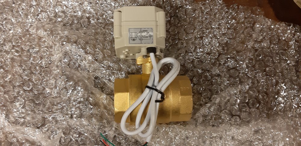

Komodo Svart 3.Mai.2019 Emnestarter Del på Facebook Svart 3.Mai.2019 (redigert) Har en liten oppgave til som skal gjøres før båten går på vannet igjen også, og det er å montere en elektrisk drevet kuleventil på selvlensingen. Ventilen har tre ledninger, en for minus, en for åpne, og en for å stenge. Regner med å legge opp en unistabil bryter som styrer to releer til dette. Spørsmålet til forsamlingen er om noen har en god ide for hvordan jeg kan legge opp to dioder som viser om ventilen er åpen eller stengt. Ideer mottas med takk Her er ventilen Redigert 3.Mai.2019 av Komodo (see edit history) Sitér dette innlegget Draco 20 blir jolle Skroggjennomføringer og materialkvalitet DIY Badeplattform DIY Anker i syrefast Link to post Share on other sites More sharing options...

Gullfisk Svart 8.Mai.2019 Del på Facebook Svart 8.Mai.2019 (redigert) Kan det fungere å bruke releene som indikasjon på hvilken retning du trykket sist? Om du har lysdiode paralelt på spole, bruker K1 NO kontakt til å holde parallelt med s1, og K2 NC kontakt fra motsatt vei til å resette, i serie med K1 NO, om det er nok kontaksett. Redigert 8.Mai.2019 av Gullfisk (see edit history) Sitér dette innlegget Link to post Share on other sites More sharing options...
Komodo Svart 8.Mai.2019 Emnestarter Del på Facebook Svart 8.Mai.2019 Ja, det er jo ikke et dumt forslag @Gullfisk! Det gir meg jo en indikasjon på hva jeg gjorde sist, om jeg stengte eller åpnet altså. Men det jeg helst ville hatt var en indikasjon på ventilens posisjon. Problemet er at jeg ikke klarer å åpne den, da kunne jeg nok funnet noe i mekanismen hvor jeg kunne hentet ute et signal. Det er et lite plastratt på toppen av plastboksen, og det rattet sitter tydeligvis rett på motorakselen, for når jeg dreier på det så kjenner jeg at jeg drar med et lite gear, og ventilen åpnes sakte. Det er dette plastrattet som jeg ikke klarer å få av. Er jo litt redd for å ødelegge det da. Det er også en posisjonsindikator på toppen av ventilen. Ser denne endrer seg når jeg vrir på rattet. Jeg lurer også på om det er skadelig for ventilen om jeg fortsetter å gi strøm for å kjøre den en vei etter at den er i endeposisjon. Fulgte ikke med noe dokumentasjon på denne "kinaventilen", så det er ikke helt godt å si hvordan den er tenkt koblet/brukt. Sitér dette innlegget Draco 20 blir jolle Skroggjennomføringer og materialkvalitet DIY Badeplattform DIY Anker i syrefast Link to post Share on other sites More sharing options...
Gullfisk Svart 8.Mai.2019 Del på Facebook Svart 8.Mai.2019 Om du kan få på en magnet på hjulet som vrir seg med stillingen, kan du bruke magnetavkjenner/reedkontaktfra fra luftsylinder. Står 10-30V på Norgren sine hvertfall. Da får du faktisk stilling på ventil. Sitér dette innlegget Link to post Share on other sites More sharing options...
Komodo Svart 8.Mai.2019 Emnestarter Del på Facebook Svart 8.Mai.2019 Magnet og reedrele var smart Men det forutsetter nok fremdeles at jeg får åpnet boksen. Jeg kan legge inn noen detaljbilder av problemet når jeg kommer hjem, så dukker det kanskje opp noen gode idéer Sitér dette innlegget Draco 20 blir jolle Skroggjennomføringer og materialkvalitet DIY Badeplattform DIY Anker i syrefast Link to post Share on other sites More sharing options...
