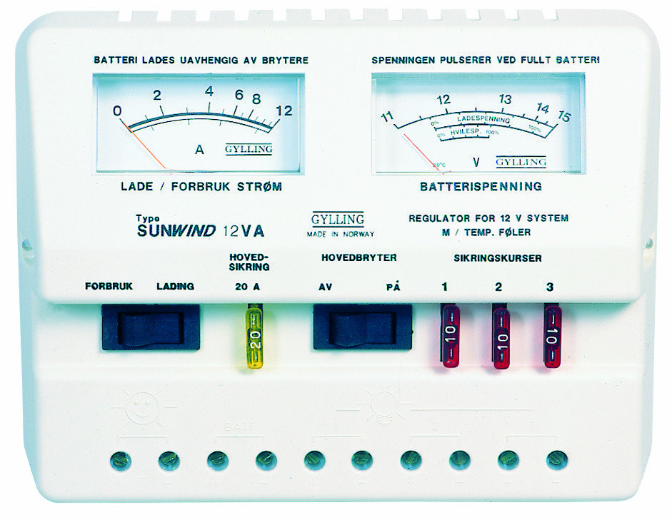

Worry II Svart 10.April.2018 Link til dette innlegget Svart 10.April.2018 (redigert) Bitteliten skrev for 2 timer siden: Finnes det noen mulighet for å slå av ladingen via solceller uten at det er risiko for brann eller andre uheldige ting? Om så , hvordan løser man det? Jeg ha denne montert, Bitteliten. Med hovedbryter: https://www.sunwind.no/product/show/?id=313&Solcelleregulator-Sunwind-16VA Ser gammeldags og fæl ut, men fungerer supert. Pulserer om batterier er fulle. Maritim selger den: https://www.maritim.no/solcelleregulator-sunwind-16va#.WsysUuzFLRY Redigert 10.April.2018 av Worry II (see edit history) Sitér dette innlegget Link to post

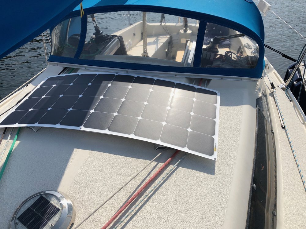

sunnmøre Svart 15.April.2018 Link til dette innlegget Svart 15.April.2018 (redigert) Sol og 18 grader her på sunnmøre, så eg limte fast solcellepanelet med tec7 framfor sprayhooden. Panel av denne typen: https://www.aliexpress.com/item/Solarparts-1PCS-75W-flexible-solar-panel-12V-cell-system-kits-DIY-yacht-boat-marine-RV-module/32717498680.html Monterte med desse mc4-forgreiningane: https://www.ebay.com/itm/HOT-1Pair-Y-T-Type-Branch-MC4-Connector-Solar-Panel-Cable-Adapter-solarPTCA/182977354935?hash=item2a9a4cdcb7:g:Qk0AAOSwJLJZfznE Gjorde det for å kunne koble inn eit ekstra solcellepanel ved behov. Synes at løysinga var ganske stygg/for klumpete, og veit ikkje om eg kjem til å behalde desse forgreiningane. Mogleg at eg lager eit ekstra koblingspunkt bak på båten i staden. Her er ekstra panelet på plass, og koser seg i sola. Panela ga 4,5A på det meste i dag slik som dei ligger på bilde. Under maksforhold så skal dei gi ca 8A. Redigert 15.April.2018 av sunnmøre (see edit history) Sitér dette innlegget Link to post

njal Svart 15.April.2018 Link til dette innlegget Svart 15.April.2018 njal skrev On 8.4.2018 at 19.18: I påsken var jeg på tur sammen med en annen seilbåt som hadde solceller, og jeg forsto at dette er bra greier. Nå har jeg funnet ut at jeg må skaffe meg solcelle jeg og. Har tenkt til å starte med en solcelle foran sprayhooden. Jeg har sett for meg et panel på ca. 100 watt, den må være myk, slik at den former seg etter hyttetaket. Hva tror dere om denne? Sunbeam classic 100w Ser ut som kabelen kommer ut på oversiden. Skulle gjerne hatt de ut på baksiden, men det har jo litt å si med pris og.... Noen som vet hvor tykke kabler man bør ha? sikkert 4 - 5 meter fra der panelet blir montert til batteri. Når det gjelder regulator forstår jeg det bør være en mppt regulator, og da må den nok bli en victron En sånn kan jeg tenke meg bør bli bra Victron SmartSolar MPPT 75/15A Gøy med blåtann. Jeg har vært på Seatronic å kjøpt dette panelet. De hadde ikke victron regulatoren med blåtann på lager, så den har jeg bestilt fra sparelys. Planen er å montere det sånn her. Jeg har tenkt å ha en plate av pleksiglass under det, så det får støtte under hele flaten. Skal få gjort det til uken, skal bli spennende Sitér dette innlegget Båten min:Livet med Tortuga, Maxi Fenix 28 fot Link to post
Barbaria Svart 15.April.2018 Link til dette innlegget Svart 15.April.2018 Jeg ser for meg at en slik montering må være solid når bølgene kommer over dekk. Sitér dette innlegget Barbaria på tur - Blogg Link to post
njal Svart 15.April.2018 Link til dette innlegget Svart 15.April.2018 Ja. Det er en utfordring, også bør det se greit ut og. Jeg skal ha en plate under, og den skal festes godt. Sitér dette innlegget Båten min:Livet med Tortuga, Maxi Fenix 28 fot Link to post
Lars H. Svart 15.April.2018 Link til dette innlegget Svart 15.April.2018 sunnmøre skrev for 3 timer siden: Gjorde det for å kunne koble inn eit ekstra solcellepanel ved behov. Synes at løysinga var ganske stygg/for klumpete, og veit ikkje om eg kjem til å behalde desse forgreiningane. Mogleg at eg lager eit ekstra koblingspunkt bak på båten i staden. Helt enig, jeg hadde loddet dette sammen med krypestrømme med lim over tilkoblingene. Sitér dette innlegget Lars H. Helgesen, "Kapteinen" på Trudelutt (Saga27) med hjemmehavn i Son, Oslofjorden Nettsteder jeg drifter: trudelutt.com oljepionerene.no Skipshunden vår Som Paschuan i Soten sa på 1920-tallet: Ja, inte är jag mätt, men törstig är jag. Link to post
Popeye70 Svart 15.April.2018 Link til dette innlegget Svart 15.April.2018 njal skrev for 3 timer siden: Jeg har vært på Seatronic å kjøpt dette panelet. De hadde ikke victron regulatoren med blåtann på lager, så den har jeg bestilt fra sparelys. Planen er å montere det sånn her. Jeg har tenkt å ha en plate av pleksiglass under det, så det får støtte under hele flaten. Skal få gjort det til uken, skal bli spennende For å unngå at du brekker/sprekker pleksiglassplata under panelet hvis du tråkker på det kan du montere noen understøtter i hvert hjørne og kanskje midt på hver kortside og langside. Blir de festet både i dekk og pleksiglass vil de også kunne hindre at panelet løfter seg hvis det kommer noe under panelet, selv om jeg ikke helt klarer å se at sjø over dekk skulle ha kraft nok til å rive løs panel+pleksiglass hvis det er montert skikkelig. Sitér dette innlegget SY Almara - 2005-modell Dufour 385 GL Link to post
