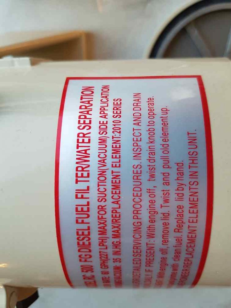

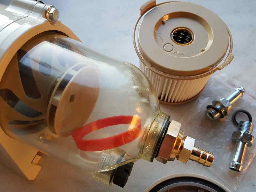

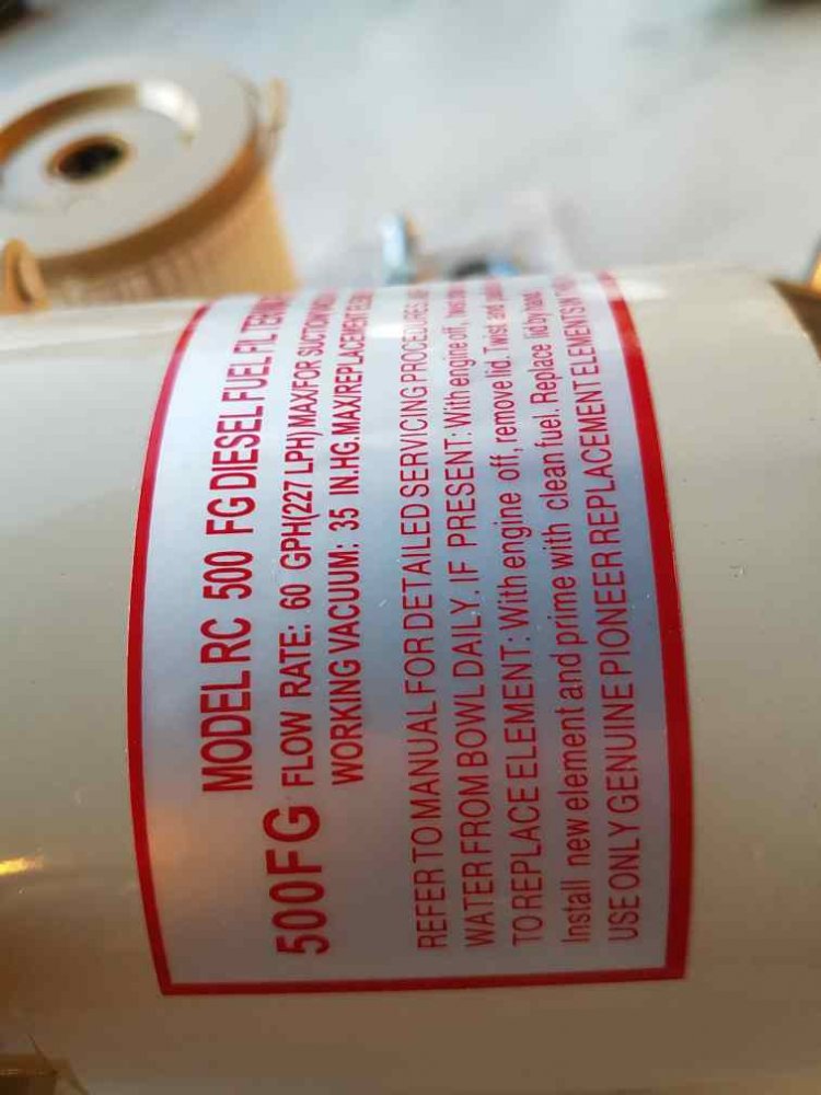

FamFar Svart 10.September.2019 Link til dette innlegget Svart 10.September.2019 (redigert) Jeg fikk tatt noen bilder. Glemte i farten å legge en fyrstikkeske ved siden av, men jeg målte filteret til å være 30 cm fra topp (T-håndtak) til bunn (enden av tappestuss). Jeg bestilte ikke det aller billigste jeg kunne finne, orket ikke lete og ville bare ha det unna; https://www.ebay.com/itm/Diesel-Truck-Marine-Boat-Fuel-Filter-Water-Separator-Kit-500FG-500FH-Universal/113004712885?epid=8019739074&_trkparms=ispr%3D1&hash=item1a4f9b13b5:g:Sr8AAOSwjzJbAnXJ&enc=AQAEAAACIBPxNw%2BVj6nta7CKEs3N0qW5gav1lqwP8T9c1ruhSiR32C2KKXrQTzblw%2BR6vAcQvqYOGlkzJXw6kJ6oArSy%2FJc26SUUbdlO5r0oMlg44gIteDe0r9w8kiGuE60kwKfERqrn%2BH8BsPXmbtnJtmk%2BL9gJja2BaM5LLAk2uexjW1a%2Bp%2BWaCTefUGasVw84B8SFMCO4lMHQoqwOjcDSgh6ZjXjBwbhPtN%2FgdXO%2BxYxjlZhVLktYJ2lQRBByKou0AwLdw4rSLj1BKuC6i1mB%2FX8peALtjbElhYZ%2FudbTSlNNLDuSWuqzY%2B1ITNUWAfwQJDWDje6KG0Bh3JYnmYoi9ODptMxOIy1O05EfZSOitCRpfC9MlguMd925Ybrd%2FBGtKB4oKOzSheJKp4dkYMeJtk%2F7gMhBtl%2BC2z93B12nSjGp86vMxQ0ppV7rTgxfbtkpWkclLLKrjhhYyy8dkx1ysFFZm%2FTLYiyUCbnk3C%2FbeDfogOHiSelrY0QjsCPm5N%2Bhs3Hs5eBt4qpAAkDDNASpdtArv53jkS4IiIY42KZtDcHuZL1%2BQrxDy2389KSlFk%2BJYL1U20C4HSJG8GNk5OIdbYXhOThux6CKfMHJAFCEJIl7NGIdmBvsHi0yEBMbSNoMYCqSNLfS%2FfEPI4%2Bgi38bYsH7%2BtSWhWYhzU0GsWprdn6YwdGxuTN05mdffnVXVzA7em9RejHzoYSVIqKNG1r4HmrqydY%3D&checksum=1130047128855348208cefe44097845d38bf34720896 Oppdaget at stussene var til 10 mm slange, og det var litt ergelig, da jeg har gått for 8 mm ellers i opplegget. Fant stusser et annet setd for ca 110,- så det ordner seg... Ellers aner det meg at det er noe som har ligget lenge på hylla, da det i følge et dokument jeg fant er den eldre modellen som har messingstuss til avtapping, men er selvsagt usikker på dette. Har også sett messing anbefalt med tanke på bruddstyrke, så det er vel like greit. Det var veldig vanskelig å få åpnet lokket til filteret, så jeg antar det har ligget en stund. Vil no helst bytte litt O-ringer og filterinnsats etter at testingen er gjennomført. Dersom det viser seg å fungere fint er jo prisen latterlig lav sammenliknet med det man ellers finner i norske butikker. Jeg måtte hente pakken på Post i butikk, men unngikk toll og gebyr. Verdien var satt til USD 19 på deklarasjonen. Var kanskje heldig der, så det er muligens greit å finne en som beviselig koster under 350,- inkl frakt dersom jeg bestiller igjen. Redigert 10.September.2019 av FamFar (see edit history) Sitér dette innlegget Link to post

Hulda Svart 10.September.2019 Link til dette innlegget Svart 10.September.2019 Montere stusser som har o-ringer med tettegugge er tøv. O-ringene tetter 100 %. O-ringene for øvrig holder sikkert i mange år. Om man ønsker å bytte ringer hver gang man har av lokket, er det naturligvis ikke skadelig. Jeg har hatt opp lokket på mitt tilsvarende filter et par ganger, tett hver gang. Sitér dette innlegget Link to post
Sjeldenutpå Svart 10.September.2019 Link til dette innlegget Svart 10.September.2019 Den røde plastringen innafor glasset har ikkje noko der å gjere, så du må nok skru litt Sitér dette innlegget Yanmar 6LYA-STP 340hk Link to post
Hulda Svart 10.September.2019 Link til dette innlegget Svart 10.September.2019 Sjeldenutpå skrev 7 minutter siden: Den røde plastringen innafor glasset har ikkje noko der å gjere, så du må nok skru litt Plastringen flyter på vann. Den synker i diesel. Tar ikke poenget. Sitér dette innlegget Link to post
FamFar Svart 10.September.2019 Link til dette innlegget Svart 10.September.2019 Jeg tenkte nok at ringen hadde noe med det å gjøre... Dessuten skjer vel utskillelsen av vannet i den omvendte "trakten" over, så ringen ligger neppe i veien der nede Sitér dette innlegget Link to post
Hulda Svart 11.September.2019 Link til dette innlegget Svart 11.September.2019 (redigert) Korrekt antatt :-) Ringen vil vise nivået på ev. vann i bollen. Redigert 11.September.2019 av Hulda (see edit history) Sitér dette innlegget Link to post
Sjeldenutpå Svart 11.September.2019 Link til dette innlegget Svart 11.September.2019 Min tanke var at ringen ville hindre ideell separatorvirkning. Aldri sett slik i racor før. Sitér dette innlegget Yanmar 6LYA-STP 340hk Link to post
FamFar Svart 11.September.2019 Link til dette innlegget Svart 11.September.2019 Separatorprosessen skjer vel i den omvendte trakten rett under filterhuset. Ringen ligger jo bare i bunnen så den er nok ikke i veien. Jeg har også kun sett slik ring i de billige kinakopiene på eBay, etc. Litt rart at kineserne legger til noe ekstra... Sitér dette innlegget Link to post
Hulda Svart 11.September.2019 Link til dette innlegget Svart 11.September.2019 Racor er vel uansett produsert i Kina, formodentlig. Det er vel ingen grunn til å plukke fra hverandre filteret for å fjerne varslingen for vann i utskilleren. Om noen har glupe ideer i så måte, fortell. Sitér dette innlegget Link to post

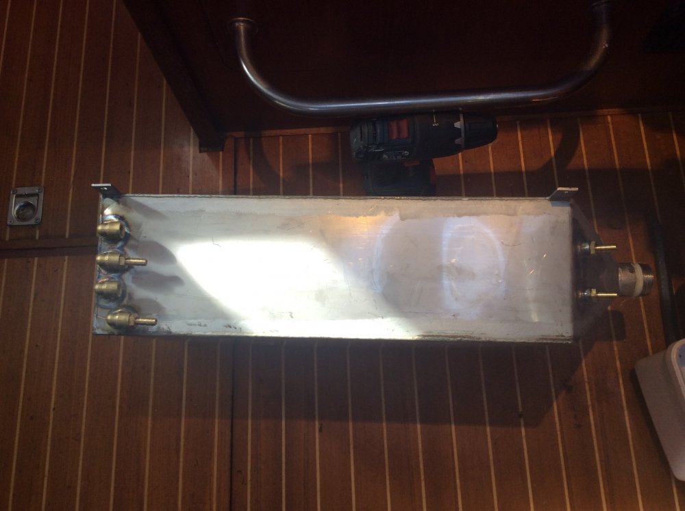

BØstrøm Svart 16.September.2019 Emnestarter Link til dette innlegget Svart 16.September.2019 Så ble det dagtank. Ca 20 liter. Må jeg ha lufting? Det har je isåfall glemt. Sitér dette innlegget Link to post
FamFar Svart 16.September.2019 Link til dette innlegget Svart 16.September.2019 Den var flott! Laget selv eller kjøpt? Sitér dette innlegget Link to post
BØstrøm Svart 16.September.2019 Emnestarter Link til dette innlegget Svart 16.September.2019 Tanken tror jeg kommer fra en Hallberg Rassy 312. Modifisert av meg..... Sitér dette innlegget Link to post
