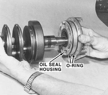

Double Weber Svart 22.Mars.2010 Emnestarter Link til dette innlegget Svart 22.Mars.2010 Dagens økt: Begynte med å montere på det øvre simmeringhuset. Der er simmerringen og de to pakningene rundt skiftet. Og selvfølgelig lageret inni. Det hadde et merke som skulle stemme over ens med et merke i blokka. Dette for å få skruehullene "laina" opp. Prøvde så å legge på lokket for å se om det gikk greit. Det gjorde det. Ikke noe motstand når jeg la det på. Så er det den pakningen da. Det ante meg at det skulle bli en vanskelig jobb, og det syns jeg det var. Her er blokka før jeg la noe på. Og her har jeg lagt på pakning på den ene siden. Den ble nok noe bredere en anbefalt. Det skyldes at det minste hullet jeg klarte å kutte av tuten ble slik. De bla ca 2,5-3mm brede. Gikk over plasser der det ikke var gjevnt over med pakning og fikset det. Her er en plass før jeg har gjort det. Men det kan jeg si. Å arbeide med den pakningen var noe kladd! Vanskelig å få ut av tuba og vanskelig å få til å ligge riktig. Men jeg godtok det resultatet jeg endte opp med. Her har jeg tatt andre siden. Som du ser Bernt tok jeg ikke noe rundt bolthullene, sån som jeg tegnet inn, men tok heller en tur "innom". Så da la jeg på lokket og strammet boltene i riktig rekkefølge og riktig moment. Tok et par bilder av innsiden. Her ser dere en rød strek. Det er pakning til overs. Men den størkner vel? Og det som en gang måtte falle inn går vel bare gjenom systemet eller blir brent opp? Det var det for i dag. Jeg nærmer meg skritt for skritt. Av og til babyskritt, men jeg forhaster meg ikke. Kom gjerne med komentarer. Sitér dette innlegget Lykkelig Dracoeier ^_^ Link to post
