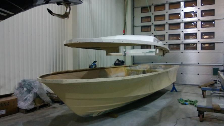

Har selv en Windy 22 dc som jeg pusser opp "litt".
Jeg lagde badeplattform i GAP, legger ved noen bilder, kanskje du får noen nye ider :wink:

hehe :smiley: laget ny skillvegg jeg og ++++ fant ut at det "enkelste" var å ta av toppen på damen min :thumbsup::wink:
https://baatplassen.no/bildearkiv/25/25049/wp_20130331_003.jpg
Fant ikke et godt bilde av badeplattformen på sjøen, men legger ved et fra siden, her var det lite innredning i båten, så baugpropellen ble kremvisper :lol:
https://baatplassen.no/bildearkiv/25/25049/wp_20130723_002_-_kopi.jpg
